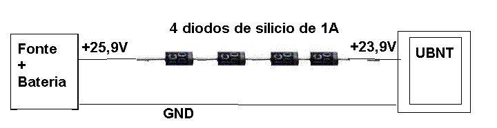

    O controlador de carga é um aparelho diferente do conversor DC-DC. Controlador de carga não controla a tensão superior de saída, iria ter 25,9V na saída de qualquer controlador de carga do mesmo jeito.
    - O controlador de carga vai impedir que as baterias ultrapassem de uns 27V (Desde que a entreda seja de uns 1V acima disso, coisa que essas fontes 24V não conseguem).
    - O conversor DC-DC vai aumentar ou diminuir a tensão. No seu caso as baterias deviam baixar a tensão (Quando descarregadas a até, no maximo, 21V (10,5V por bateria 12V, mas olha o datasheet do fabricante da bateria pra ver o que eles recomendam). Os conversores DC-DC típicos tem drop-out (Queda de tensão interna) de 3V, ou seja, teria que ajustar pra uma saída de 18V, afinal a entrada ficará entre 25 ou 26V quando a bateria estiver carregada, e reduzirá até a 21V quando a bateria chegar proxima do fim da carga. Procura no ML por conversor dc-dc ajustavel, ou no ebay por step down converter, sugiro um desses:
    http://www.ebay.com/itm/DC12-48V-Adj...-/261318839977
    (Obviamente não vem pronto, tem que ajustar a tensão de saída no trimpot, coisa bem facil)
    As opções no ML talvez sejam prontas, mas serão beeeeeeem mais caras.
    Mas... uma fonte direto nas baterias é uma opção bem leiga, isso não se faz, ou melhor, isso se faz quando quer dar carga cíclica, coloca pra carregar e quando atinge 26V desliga o carregador, pra carga via flutuação precisa fonte com outro approach, precisa reduzir a corrente durante a flutuação (Carga a 10% da capacidade, digamos 4,5Ah pra bateria de 45Ah, flutuação com algo tipo 1% da capacidade nominal). Você devia no mínimo colocar um controlador de carga de painel solar, tipo http://www.ebay.com/itm/Solar-10A-12...-/261430298281 , mas... isso não controla a tensão de saída, apenas impede a sobretensão na carga e a descarga excessíva (Desliga o equipamento quando as baterias reduzem abaixo de uns 21 ou 21,6V). Pra alimentar UBNT precisaria também o conversor DC-DC DEPOIS do controlador.
    Uma sugestão: Use diodos pra reduzir a tensão. Se hoje você tem no maximo 25,9V e precisa reduzir pra no maximo 24V são 1,9V a reduzir. Diodos comuns de silicio tem queda de tensão de 0,5 a 0,7V, com corrente meio alta tipo 200 ou 300mA a redução de tensão geralmente é de 0,5V, então 4 diodos resolvem. É simples, coloca 4 diodos 1N4007 em serie (Não "em serial") com a alimentação do circuito e pronto, quando tiver 25,9V na fonte e baterias terá 23,9V no equipamento (Fora a queda de tensão no cabo).
    Seria algo assim:
Nome:	         diodos.GIF
Visualizações:	2159
Tamanho: 	5,5 KB
    Qualquer diodo de fonte queimada serve, só cuida de não usar diodos shokkty ou diodos rapidos, eles tem queda de tensão muito pequena (0,2V no maximo).
    Diodos servem até como proteção em caso de raio, agem como fusíveis em caso de curto, ficando abaixo do limite deles (Tem diodo de 1A, de 2A, de 5A, etc) não tem como queimar. Já fiz isso com diodo de R$ 0,10 tipo o 1N4001 (1A, 100V) pra ter 5V de queda de tensão com 500mA de consumo e durou anos (Não queimou, tirei por estética).
    Talvez ache um conversor DC-DC milagroso e seja step-up e step-down ao mesmo tempo, de modo a manter 24V na saída, mas equipamento UBNT não é fresco, opera muuuuuito bem com 15, 18 ou 24V, não tem motivo pra uma busca louca por 24V fixos, o equipamento não ganha nada com isso, só sai mais caro.
