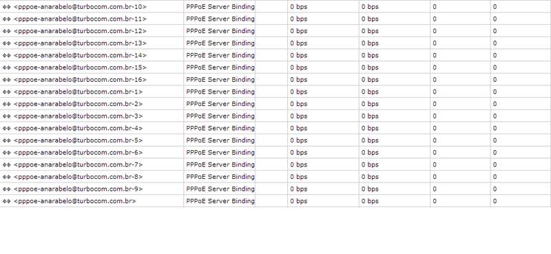

    Bom na verdade não sei se é realmente um problema,
    Temos um servidor mikrotik em que atendemos um prédio nas conexões pppoe,
    tem um cliente autenticando com um login com uma característica diferente ele contem um -1 no final e as vezes conectam os mesmo usuarios varias vezes, vou mostrar o print.
    Se alguem puder me ajudar, fico agradecido.
Nome:	         Tcom Problema.jpg
Visualizações:	839
Tamanho: 	45,0 KB

    Prezado,
    Dois motivos aparentes:
    * O keep Alive do seu servidor PPPOE deve estar com valor muito alto
    * O cliente em questão deve estar desconectando constantemente fisicamente do concentrador.
    Isso acontece em uma velocidade tão rápida que devido ao valor do keep alive, as conexões de PPPOE estão ficando travadas, o tempo não é suficiente para as conexões encerrarem. O fato de existir um -1, -2, são outras sessões.
    Espero ter esclarecido.
