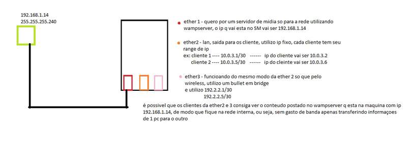

    topologia é a seguinte
    modem(bridge)--->mk----> clientes
    ether1 = wan
    ether2 = lan
    tenho um pc conectado na wan com ip 192.168.10.14 /28, utilizando wampserver
    e na rede lan utilizo /30 para separar os ips dos clientes
    é possivel fazer um redirecionamento para q os clientes tenhao acesso ao conteudo do ip x.x.x.14?
    fiz um processo e consegui entrar mais so utilizando o ip externo(com no-ip).
    é possivel fazer esse processo mais q rode so na rede interna? tipo para q eles possam acessar o conteudo mesmo sem internet

    Bom dia,
    Amigo poste suas configuração e faço um desenho simples da sua topologia, fica mais fácil ajudar.
    Abraço
    Padrão Re: Duvida sobre redirecionamento
    Acho que com essa imagem vc vai entender melhor
Nome:	         explicação.jpg
Visualizações:	250
Tamanho: 	21,6 KB
    Entendi. Agora poste o saída do comando abaixo:
    Código :
    /ip firewall nat print
    Uma observação importe: Você está usando um range de IPs públicos na sua rede interna (192.2), que pertence a LEVEL 3. Caso os seus clientes necessitem acessar algum endereço nessa rede, não irão conseguir pois você está usando em sua rede interna. Sugiro a leitura da RFC 1918 para melhor entendimento do endereçamento privado.
