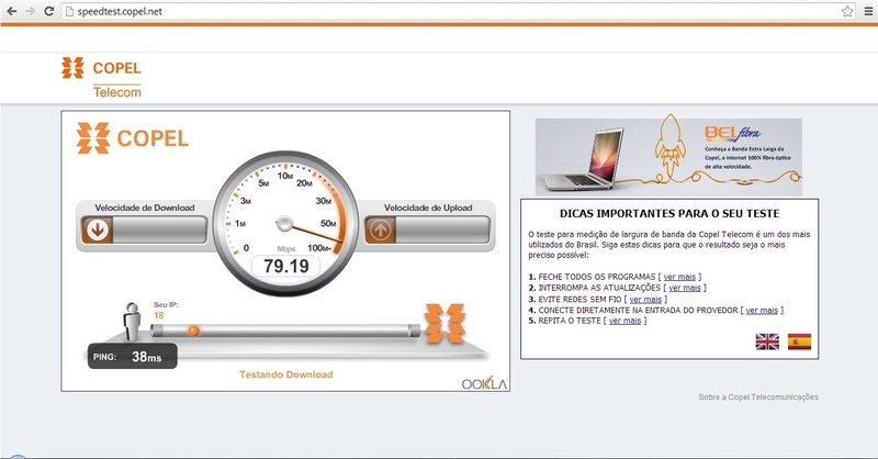

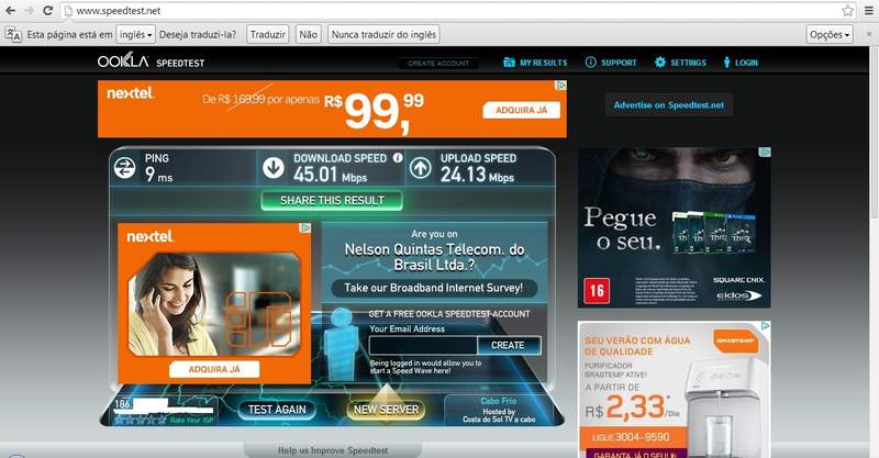

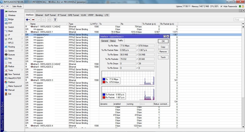

    Amigo aqui uso Nanostation M5 como AP e cheguei a usa em 40Mhz mas preferi deixar os APs em 20Mhz com Airmax desativado pois o ping não ficava legal e não passava muita banda e ta chegando a ter 75 clientes conectado ao mesmo tempo no AP que estou conectado e o ping aqui quando testo ficar oxilando entre 1ms a 2ms nunca testei em 10Mhz e creio que em 10Mhz a capacidade da sua rede fica limitada e por isso tem momentos que o ping sobe um pouco porque nesse momento não tem banda suficiente para que o ping continue baixo, pois se você colocou em 20Mhz e o ping sempre fica em 1ms a 2ms igual minha rede é porque em 20Mhz você tem maior capacidade de banda na sua rede não fica limitada a pouca banda então o ping não sobe.
    Só pra você ter uma ideia ontem fazendo teste de velocidade aqui em casa consegui passar até 50Megas de download e 24Megas de upload mas só passou 24Megas de upload pois é o máximo que temos no momento então se tivesse mais upload com certeza tinha passado mais, já cheguei a conseguir 80Megas com umas cofigurações que fiz mas alguns clientes com sinal meio ruim não conseguia se conectar então tive que voltar a configuração anterior.
