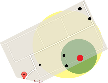

    Local do serviço:
    - Área por volta de 400 metros ²
    - Bolinha vermelha ( não o ponteiro do google ) é onde eu moro;
    - A área verde é os clientes próximos;
    - A área amarela é os clientes distantes;
    PS: minha intenção não é fazer totalmente o 360° mas como tem clientes proximos para varias direções creio que uma omni direcional resolva.
    - Bolinhas pretas são os possíveis clientes

    Observação das marcações
    - Á area amarela eu vou disponibilizar o sinal apenas pro cliente que quiser desembolsar a grana de uma antena e um roteador
    ( ESPERO A AJUDA DE VOCES PARA APARELHO BARATO E BOM )
    - A área verde, eu quero apenas que o cliente com um roteador receba o sinal, estava pensando num roteador de uns 300mbps que tenha duas antenas, mas a duvida é o seguinte: Como farei para ele redistribuir o sinal na casa dele? Por que o roteador ele não recebe e envia sinal ao mesmo tempo correto? como que poderia ser feito nesta parte? A distancia da área verde é de poucos metros, mas se eu conseguir levar mais adiante sem o uso de antena externa pra mim é melhor ainda.
    - Ja deixei claro que quem mora perto e optar por não ter nenhum aparelho vai ter pessima qualidade de sinal e ainda vai prejudicar os demais.
    - Os proximos eu consigo arrecadar deles por volta de uns 150 reais , os mais distantes ja estão cientes que vai ter um custo maior por causa da antena e outros objetos.
    - Os clientes da área amarela vai ser ponto a ponto, é possivel que ao mesmo tempo que eu esteja enviando o sinal wireless para outros este mesmo pode fazer ponto a ponto comigo?
    Resumidamente eu quero que os que estão mais proximos gastem menos, eu procurei uma antena barata mas a mais barata é 140 reais e se contar isso com o roteador da uns 200 e poucos eles nunca iriam querer por que tem outro rapaz aqui que consegue emitir o sinal dele somente com uma omni e um microtik

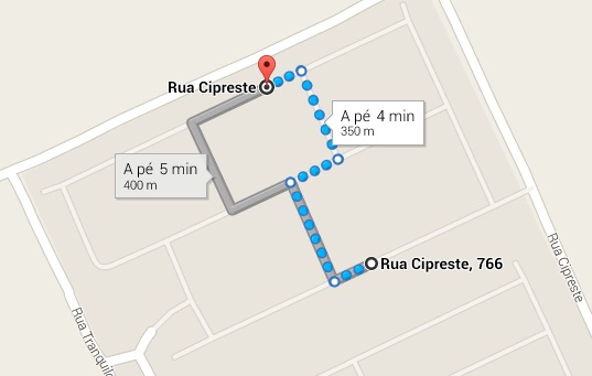

    GALERA CORRIGINDO DISTANCIA
    Tem por volta de 400² metros do meu ponto ate o outro lado do condominio
Nome:	         image.jpg
Visualizações:	194
Tamanho: 	32,8 KB
    isso so foi uma medida pra saber mais ou menos a distancia de um lado ao outro

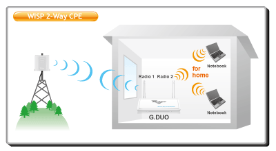

    Sem antena externa ou pelo menos uma CPE fica muito complicado. Só com roteador dentro da casa do cliente é pedir para se incomodar.
    Airlive G.duo deve ser o que procura.
    Como o nome já diz, é 2 rádios em um só.

    Então tu acha que com os aparelhos que estou querendo é possivel eu conseguir nem que seja 200 metros ou 170 cara de wireless e ponto a ponto com os outros, como disse posso aumentar a distancia fazendo um repetidor com meu nano.
    Dos itens que eu disse que quero vc alteraria algum?

    Tá clareando, tá clareando o que você quer...
    Com este nano você pode fazer um ponto de repetição sim. Configura ele como AP+WDS. E configura o primeiro também como AP WDS
    Tem uns cuidadinhos aí. Mesmo canal, mesmo SSID, mesma chave de criptografia...
    Cadastra o MAC deste Nano no primeiro rádio e no Nano cadastra o Mac do primeiro rádio.
