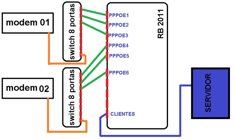

    Para quem tem problema de limitação de pacotes utilizando oi Velox segue a dica:
    ao criar seu balanceamento de link deixe o modem em bridge e crie vários discadores pppoe individuais, cada discador ira buscar um ip valido individual e os usuários de cada discador devem ser OI@OI, e senha oi ( ao menos aqui na minha região está dando certo, agora deve ser feito testes em outras regiões). exemplo:
    ex 01: Se você balanceia um link de 2M e um link de 5M, crie dois discadores para o link 1 e 5 para o link 2, e como o pcc é por interface você passa a ter 7 interfaces para balanceamento do seu link...
    ex: 02: se você balanceia dois links de 10Mbps crie 3 discadores para cada um deles, e assim por diante!
    "a quantidade de discadores vai depender de seu hardware"
    "só fique atendo ao gateway recebido pois na maoria das vezes é o mesmo ai você aponta no balanceamento como gateway a interface onde foi criada cada discador".
    aqui está conforme a imagem, pois sempre é o mesmo gateway
Nome:	         BALANCEAMENTO PCC GATEWAYS IDENTICOS.jpg
Visualizações:	361
Tamanho: 	34,1 KB

    Padrão Re: Mudança 20mb adsl para 2mb full dedicado da oi
    é aqui eu utilizei assim, porem recomendo que você teste antes de por em produção...
    Seus modens estão em bridge? ou estão roteados? se eles estiverem em bride pode estar acontecendo de buscarem o mesmo gateway, ai ao invés de você setar um ip como gateway..... você seleciona a interface de onde está discando o pppoe. Porem apesar de muitos falarem que da mais problema faça um teste com os modens roteados.... como os gateways serão diferentes vai funcionar legal... tenho configurado em outro provedor da seguinte forma:
    02 velox 10 Mega
    01 dedicado de 2 Mega
    neste senário os modens estão em modo router, tendo simultaneamente 30 clientes com planos de 3 Mbps e 5 Mbps, e não existe stress pois funciona direitinho, e se tirassemos o link dedicado fica funcionando normalmente, porem como o uso é de adsl tem se o problema de falta de upload onde as requisições acabam entrando na fila e atrasando os pacotes, para resolver este problema setei o upload dos clientes em 150k.
    Ai você poderia me perguntar e quando ele faz os testes não reclama da banda baixa no upload?
    Existe uma marcação de pacotes para os ips dos medidores no mangle associado a uma queue tree onde no momento de testes a banda para os testadores é liberada...
