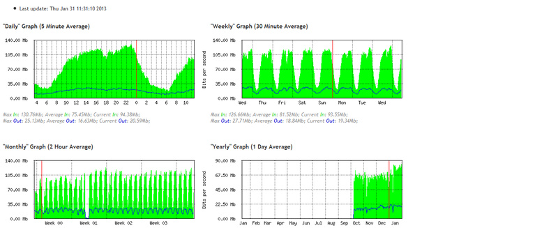

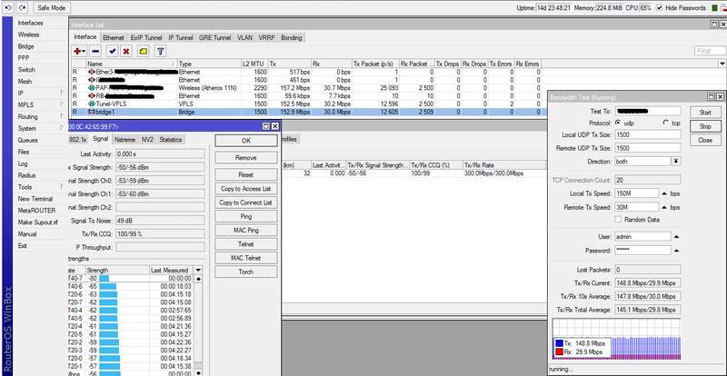

    E ai Galera, venho mais uma vez compartilhar o resultado fantástico que tivemos em um enlace de 73km com 100% de visada, anteriomente fizemos um de 32km, como tivemos resultados positivos, partimos então para uma distância maior,
    Segue o link do print do enlace.
    Abraço a todos.
    Os resultados abaixo, estamos obtendo com RB800 nos dois lados há uma distância de 32km
Nome:	         Sem títuloo.jpg
Visualizações:	2499
Tamanho: 	48,0 KB
ID:      	34742Clique na imagem para uma versão maior
Nome:	         tarbow.jpg
Visualizações:	1580
Tamanho: 	113,1 KB
    Última edição por rodrigoferro; 31-01-2013 às 11:50. Razão: Atualização do print

    Olá Amigo, neste conjunto ai, somente o cartão Hn que esta em fase de homologação, quando ao problema de interferencia, o mais dificil era fechar, quanto a ter quedas, deverá ter sim igual os demais que utilizam o mesm spectro poluído, este pap não ficou com o desempenho maximo mas com voce pode ver no teste, ele passa 120Mbps half ou 60 full....abraçoss

    fassa o teste de velocidade setando tcp e nao udp e posta para darmos uma olhada, abraços
    Olá Amigo, o Teste de TCP não vai passar de 30mega full porque sobre o processamento da RB mas na prática com trafego real, o enlace chegou proximo ai limite do cabo.

    Camarada poderia postar as configurações que você realizou nos cartoes? tenho muita dificuldade para lidar com este cartão. abraços
    Padrão Re: Sucesso Absoluto enlace 73km com Mikrotik, RB411AH, R52Hn e OIW de 34Dbi:)
    pois e, em tcp mostra menos mesmo, se o fresnel estiver limpinho, talves isso afete pouco o sinal, eu tenho 63km dois bullet e freznel comprometido en 25% tem que testar,a te achar o melhor canal , mas parabem´s ao amigo, exelente...
    Olá amigo, as configurações são bem difenrentes de um WDS normal o a maioria tem utilizado em XR5 ou demais cartoes,
    Comeme atuazalizando a RB pra versão 5.2, habilite o protocolo Nv2 não use nstreme e siga o tutorial abaixo, eu ja apanhei muito para chegar nestes resultados.

    Quantos pps sera que se consegue com esse sistema??? a limitação estaria na RB ou no minipci??? preciso fazer um enlace curto, 3km para passar 30mb full, porem em media 350 clientes simultaneos... sera que aguenta? to sem coragem de usar o rocket
    Olá amigo, é assim...este enlace de 73km ainda está em testes, estamos sofrendo com a variação de sinal durante a noite, mas temos um de 32km estável a mais de 40 dias trafegando em média 70x15mbps, isso vira em torno de 7 por 5 mil pacotes por segundo. A limitação estaria na RB normal que com 300Mhz voce chegaria proximo de 40 mega e ela já estaria abrindo o bico, por isso usamos as AH com processamento maior e esta virando bem. Vamos testar a RB 800 e ultrapassar os 100 mega nas pontas por ter porta Giga. Não utizamos mais Rockets. Mas o custo beneficio da UBNT hj ainda é melhor. Uns 20 mega ful não é dificil de conseguir com rockets...
