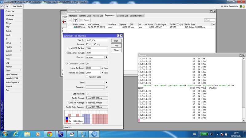

Nome:	         200 MEGA HALF.jpg
Visualizações:	688
Tamanho: 	94,9 KB

    minha rede antes era com mikrotik rb433ah+xr5+hyperlink 33dbi e estava bem pior...ping realmente muito bom mas sinal bem pior

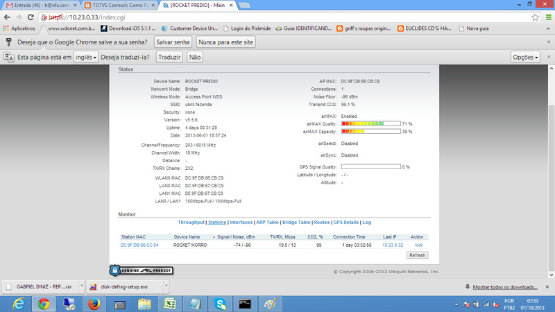

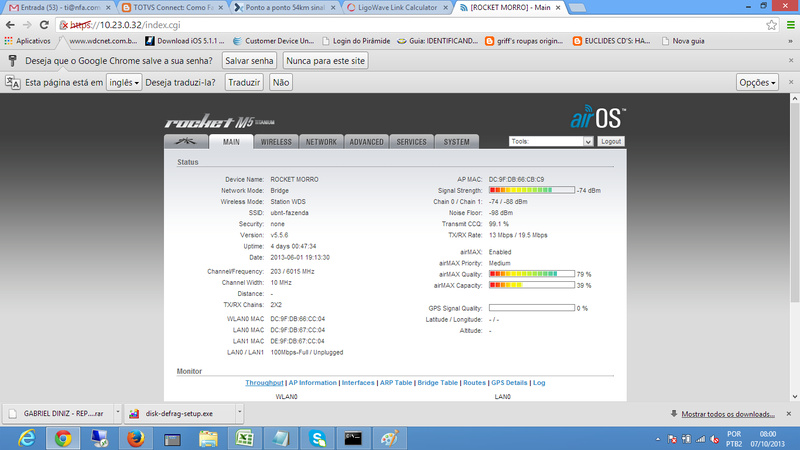

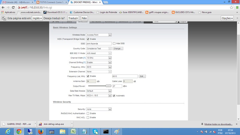

    Padrão Re: Ponto a ponto 54km sinal perfeito a noite e ruim durante o dia-rocket

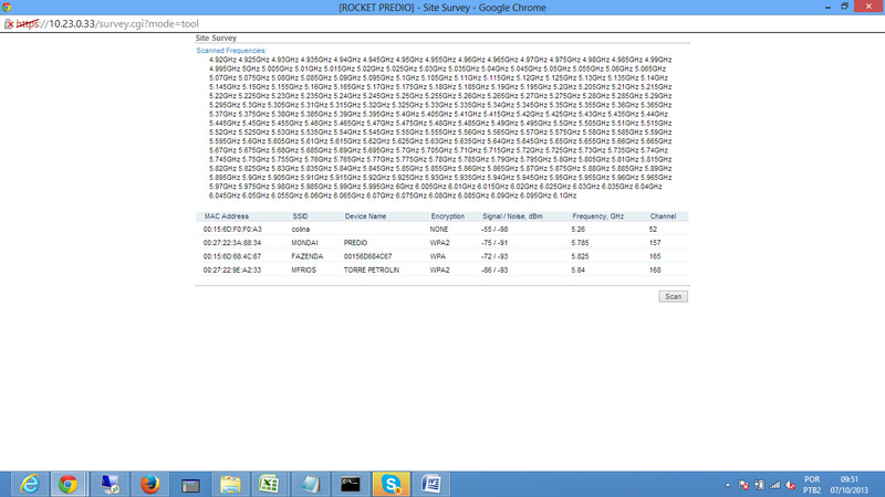

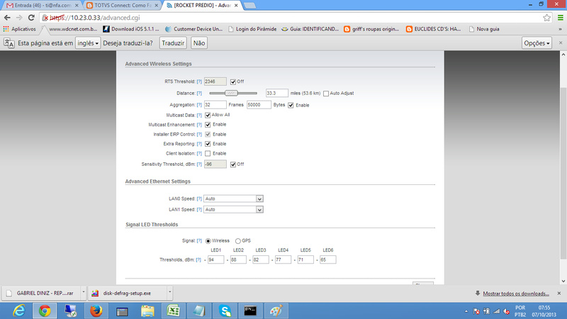

    Segue prints:
    No site survey não aparece nenhuma rede nessa frequência que deixei de 6015
    Não sei se tem haver, mas no momento dos prints, estava sem sol, nublado então estava passando uma banda maior de 10mb full. Final da tarde lá para as 17:00 o Ccq fica 100% e o sinal melhora para -69 e começa a passar uma banda bem maior.
Nome:	         main.jpg
Visualizações:	444
Tamanho: 	123,5 KB
ID:      	48552Clique na imagem para uma versão maior
Nome:	         wireless.jpg
Visualizações:	374
Tamanho: 	102,0 KB
ID:      	48553Clique na imagem para uma versão maior
Nome:	         advanced.jpg
Visualizações:	386
Tamanho: 	96,7 KB
ID:      	48554Clique na imagem para uma versão maior
Nome:	         main_morro.jpg
Visualizações:	383
Tamanho: 	124,6 KB
    Quero reforçar, o que no print 4, aparece> chain 0 -74 dB Chain 1 -88
    Isto está errado. Você tem que descobrir porque V/H estão muito diferentes.
    Airmax priority não serve pra nada em ponto a ponto.
    A frequência que você está usando não é permitida, e acho que muito alta para as rocket dish.
    Experimente usar maior largura de banda. Já tive experiências onde 20 Mhz ficava pior que 25 ou 30 Mhz.
    Use o airview para localizar um canal com menos ruido, é uma ótima ferramenta.
    E não esqueça, o vertical e o horizontal estão muito diferentes. Tem coisa errada ai...
    Vou chamar o técnico para retirar e colocar mais uma vez os pigtails pois isso já foi feito e eles só entram de uma forma.
    Sobre a frequência 6ghz, sei que não é permitida mas isso está sendo usado para testes pois quando colocamos outros canais como 5.x a 5.8 a coisa fica pior.
    Alinhamento ele já mexeu em tudo e me mostrou outros rokets dizendo que o chain 1 e chain 0 nunca ficarão iguais. Vc tem algun print de rocket para eu mostrar para ele com H/V iguais? Qualquer toque que ele dá na antena, o sinal piora.
    Já testei 20, 30, 40 e a banda aumenta muito mas a latência sobre demais a ponto de ficar perdendo pacotes então, o que melhor trabalhou foi o de 10mhz.

    Nesse momento está assim:
    Noise Floor:
    -97 dBm
    Transmit CCQ:
    99.1 %
    sinal -76
    segue site survey
Nome:	         survey.jpg
Visualizações:	411
Tamanho: 	131,4 KB

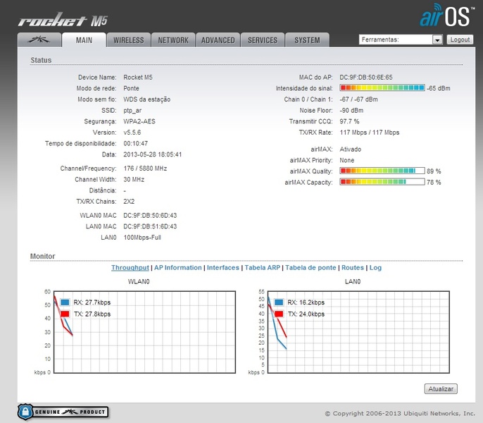

    Esse é um print de um enlace de 33,5 KM, com visada limpa.
    Note que estou modulando em 30 Mhz e usando o MCS12
    Outra pergunta, você ativou na aba main, no lado station, o PTP Long Range?
    Ajuda muito.
    Mas o H/V tem que ficar iguais, ou no máximo com 1 ou 2 dbs de diferença.
Nome:	         nano.jpg
Visualizações:	400
Tamanho: 	90,3 KB
