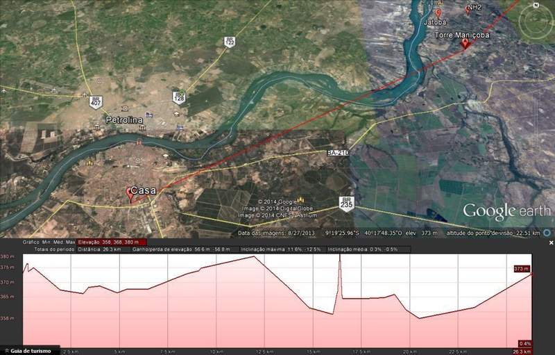

    Bom dia, estou querendo fazer um ptp de um link adsl de 40 Mbs para uma distância de 26.3 KM, a torre do ponto 1 (Casa) está a 16 m de altura e a do ponto b (Torre Maniçoba) está a 20 m.
    Sou novo no assunto e nunca fiz um enlace a uma distância desta, gostaria de saber se é possível realizar isto e qual o melhor equipamento para fazer este enlace?

    Bom dia Icaro,eu indicaria pra vc antena de 30dbi e Rb912-out.
    Amigo, antes de indicar qualquer coisa, é necessário fazer um estudo! Se quiser, me envia as coordenadas por skype ou email que eu simulo isso pra vc!
