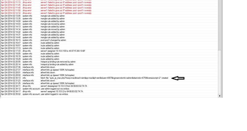

    Padrão Informação estranha no Log do Mikrotik
    Alguém poderia informar qual o significado do erro na imagem que está com a "seta" ao lado?

    Pelo visto você tem algum script rodando, que este usa a função fetch (copia de arquivo), o Webmikrotik usa isso, não seu outros sistemas, mas pelo visto é este a causa.
    Citação Postado originalmente por felipeandrade55 Ver Post
    Na verdade essa RB está em bancada e o único sistema que usei foi o do bylltec,será que foi isso? Vou perguntar pra ele.
    Não conheço este software, mas pode ser sim, essa função fetch server para transferência de arquivos pode ser que o sistema esteja sincronizando alguma coisa, parecido com o que acontece com os scripts de DDNS da vida...
    Pronto amigo, matou a charada! É isso mesmo, o meu mikrotik sincroniza com o servidor dele.
    Obrigado chapa e abraço.
    Estrelinha pra vc.
