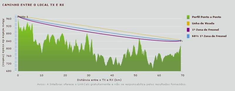

    Preciso de ajuda aos experientes que ja possuam enlaces digitais, nessa distancia vou de radio 6 Ghz nec ou wi2be, minha duvida é em relação a topografia como disse esse é o primeiro enlace digital que irei fazer, segue abaixo grafico quero passar 100 mbps full. Desde ja obrigado!!!http://linkcalc.intelbras.com.br/Lin...a-23eacee0325e

    segue o print ambos pontos ja esta acrecido 30 metros referentes as torres

    tem um pico ali que vai incomodar com essa torre de 30mts...nao tem como levantar mais uns 15mts no ponto B?
    Citação Postado originalmente por technorte Ver Post
    Esse é o ponto preocupante, não tem como eu subir 15 metros no ponto mais baixo e no ponto mais alto estou com medo de subir mais 15 pois a torre é estaida pensa antena de 1,80 o arrasto de vento que isso vai dar.
    então irá ter que gastar mais um pouquinho e deixar essas torres com mais segurança...fazer mais grossa e colocar 3 anti torção pra aguentar esse arrasto...
    aconselho fazer uma estaiada de 80cm X 80cm X 80cm com ferros de bitola mais grossa que o de costume e colocar os anti torção a cada 15mts e subir ate os 45mts no ponto B...
    do jeito que esta ai vai fechar o enlace...creio eu né...a gente nunca sabe...rsrsrsrs...
    se nao quiser arriscar subir ate os 45mts, vai ate os 30 mesmo e coloca o técnico la cima com um multímetro bom pra alinhar e manda ele levar uma cadeirinha e deixar o mais fino possível...hehe
