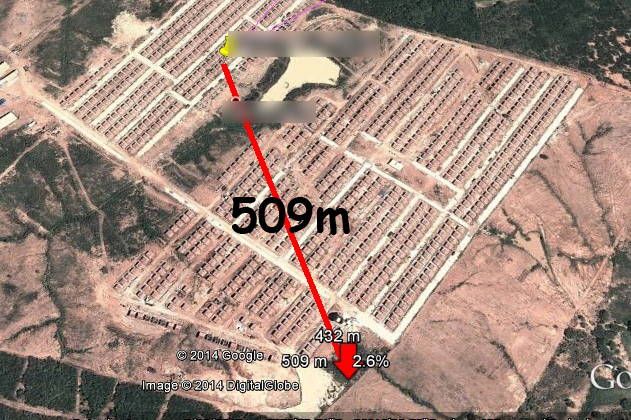

    Quem tem experiência com estes equipamento gostaria de uma dica:
    Tenho a seguinte área:
Nome:	         cobrir_com_omnitik.jpg
Visualizações:	681
Tamanho: 	350,2 KB
    To pensando em por uma omnitik para cobrir esta área com distancia máxima de 509m, lembrando que toda área tem visada para omnitik. Nos clientes, caso venha colocar, usarei sxt lite5 com protocolo nv2 e mimo ativo.
    Perguntas:
    Com estes equipamentos, consigo atender clientes a esta distância (509m)?
    Seria uma boa ideia usar omnitik neste caso?
    Até quantos clientes simultâneos conseguiria sem congestionar a rede com velocidade máxima de 1mbps?
    Gostaria de relatos de quem usa estes esquipamentos.
    Vlwww galera!
    pode colocar de boa mas não usa em nv2 mas sim em nstreme a rede vai ficar file precisa de ajuda? [email protected] ate mais
    Citação Postado originalmente por SURUBIM NETWORK Ver Post
    Blz, vlww mesmo, acredito que vou precisar sim... sabe quantos clientes consigo atender com esta amnitik? Porque usar nstreme ao invés de nv2?

    nstreme e para pouca distancia e nv2 pra longa..em quentão de clientes quanto de banda vc quer oferecer a teus clientes?
    se for 1 mega coloca ate 25 sem problemas
