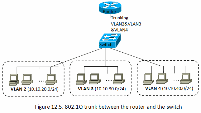

    Ola Boa Tarde a todos estou com uma dificuldade de configura um tronco de vlan em um switch datacom e gostaria da ajuda de vcs. Linha300 da datacom.Desde ja agradeço a ajuda de todos

    a configuração de tronco no switch exemplo abaixo
Nome:	         troncp.gif
Visualizações:	5282
Tamanho: 	15,7 KB
    pergunta qual a configuração do tronco de vlan tenho que fazer no switch para que eu possa passa essas vlan?agradeço

    Quem estabelece essas vlans é o router?
    Se for..
    Cria as 3 vlans no Switch.
    Vamos supor que a porta 1 estará ligada no router.
    Na porta 1 você coloca Tagged na Vlan 2, Vlan 3, Vlan 4.
    Vamos supor que a porta 2 é a rede com Vlan 2.
    Na porta 2 você coloca Untagged na Vlan 2. e Atribui PVID na porta como 2.
    Vamos supor que a porta 3 é a rede com Vlan 3.
    Na porta 3 você coloca Untagged na Vlan 3. e Atribui PVID na porta como 3.
    Vamos supor que a porta 4 é a rede com Vlan 4.
    Na porta 4 você coloca Untagged na Vlan 4. e Atribui PVID na porta como 4.
    Revisei o DM3000 que temos aqui e funciona dessa maneira.
    Ok amigo funcionou perfeitamente agradeço pela sua ajuda.
