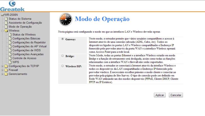

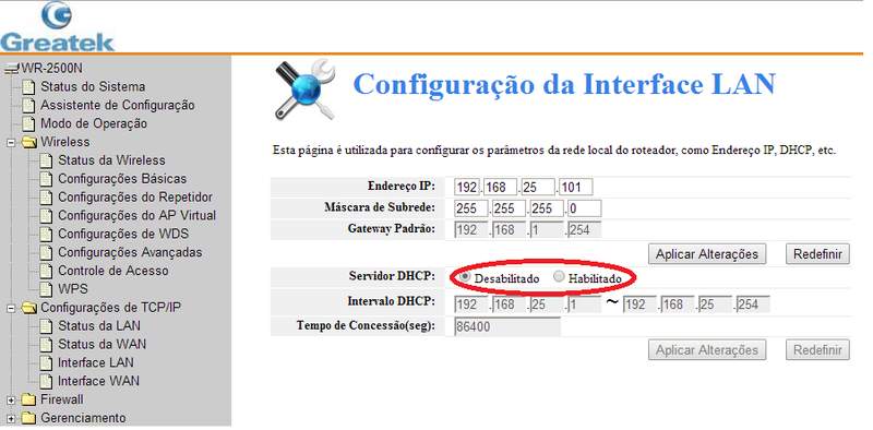

    de inicio coloque ele como AP, DHCP desativado (necessário Router mandando DHCP), modo de operação Bridge e pronto.

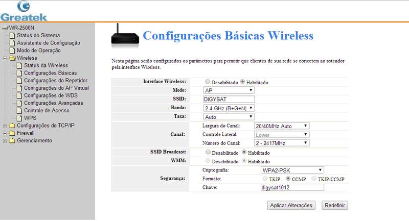

    Segue umas imagens em anexo.
Nome:	         greatek1.jpg
Visualizações:	787
Tamanho: 	45,6 KB
ID:      	51452Clique na imagem para uma versão maior
Nome:	         greatek2.jpg
Visualizações:	909
Tamanho: 	36,3 KB
ID:      	51453Clique na imagem para uma versão maior
Nome:	         greatek3.jpg
Visualizações:	715
Tamanho: 	40,8 KB

    oLA amigo estou te enviando a imagem do kit,so para confirmar a pergunto que lhe fiz, se esta correta. A distancia e em media 2 km,este kit tem como enviar o sinal a cabo, limitar a banda e colocar uma senha
