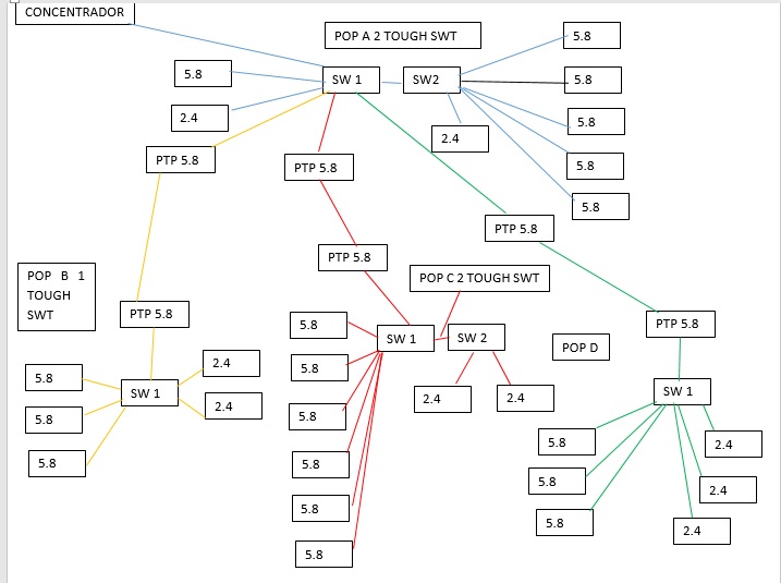

    Meus amigos, estou querendo colocar minha rede em Vlan, atualmente eu tenho 4 Pops na cidade, onde tentarei exemplificar abaixo.
    Pop A
    Tenho dois touch switch ligado em JAMPER
    - Daqui sai enlace para os outros 3 Pops
    - Sai cabo para ligar os paineis 5.8 UBNT
    - Sai Cabo para ligar RB 2.4
    - Daqui comunicar com o concentrador mikrotik.
    Pop B
    Tenho um touch switch
    - Recebe link rocket M5 do Pop A
    - Distribui para 3 paineis 5.8
    - Distribui para 2 painel 2.4
    Pop C
    Tenho 3 touch switch com ligação em JAMPER
    - Recebe link rocket m5 do POP A
    - Distribui para 5 paineis 5.8
    - Distribui para 2 paineis 2.4
    Pop D
    Tenho 1 Touch Switch
    - Recebe link rocket M5 Pop A
    - Distribui para 3 paineis 2.4
    os touch switch vou implementá-los ainda, mais antes preciso saber como funcionar e como configurar. Nesse cenário

Nome:	         TOPOLOGIA PARA VLAN.jpg
Visualizações:	399
Tamanho: 	76,0 KB
ID:      	64032como acham que eu deveria fazer essa configuração?
    Padrão Re: Criando Vlans com Rede UBNT
    primeiro tem que criar as VLANS no seu concentrador , V101, V102, etc.no numero igual aos AP pretenda chegar com a VLAN independente (uma VLAN pode ser compartilhada por varios APs ou não).
    Depois vai nos APs e configura cada um deles para receber a VLAN desejada.
    Pronto, os switch são transparentes e deixam passar as VLANs.
    nesse cenário compreendo, mais ia dar VLAN que nem presta dentro do concentrador.. eu queria fazer VLAN por TORRE, dentro do tough switch, já que todos os equipamentos estão ligados neles, a vlan ficaria entre o concentrador é o switch. e nesse cenário?
    Justamente, voce pode criar uma VLAN para cada torre e configurar cada switch para terminar.
    Simples, criar uma VLAN para cada torre no concentrador e configurar o switch em cada torre para fechar o link. Do switch para frente fica sem tunel VLAN. Resumindo cada Switch elimina a VLAN para trafego saindo e agrega VLAN para trafego entrante.
    Para que a VLAN cumpra alguma função , ela deve ir ate o concentrador, caso contrario nao vai adiantar nada .
    na opinião profissional dos nobres colegas, qual melhor alternativa recomendariam eu usar, VLAN entre a setorial de cada torre e o concentrador? ou vlan entre o tough switch e o concentrador?
    vlan por setorial, isso aumentaria o processamento do meu concentrador?
    vlan entre o switch e concentrador nao faz sentido!!!! a VLAN é uma LAN virtual dentro de uma LAN fisica. Voce ja tem a LAN fisica , exclusiva entre o switch e o concentrador, que sentido faz criar uma LAN virtual na mesma rota?
    Amigos Alex, uma vlan é uma rede logicamente independente. Várias Vlan's podem co-existir em um mesmo comutador (switch), de forma a dividir uma rede local (física) em mais de uma rede (virtual), criando domínios de broadcast separados.
    Seria interessante você informar a topologia da sua rede e estudar a melhor maneira de melhores o processamento e tráfego do seu equipamento e rede. Mas acredito que "isole" por setores "torres".
