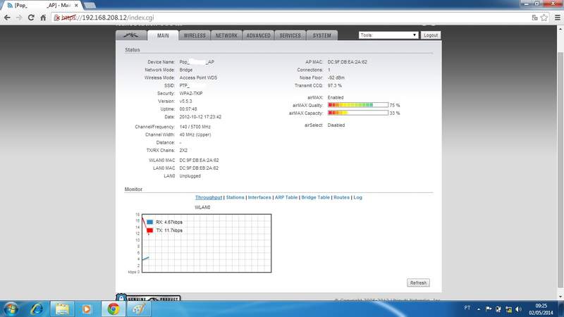

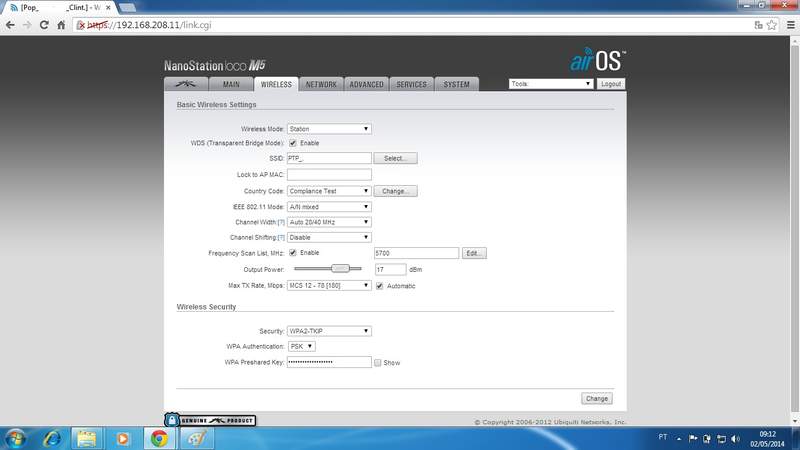

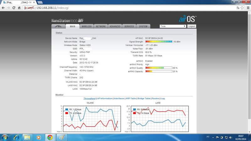

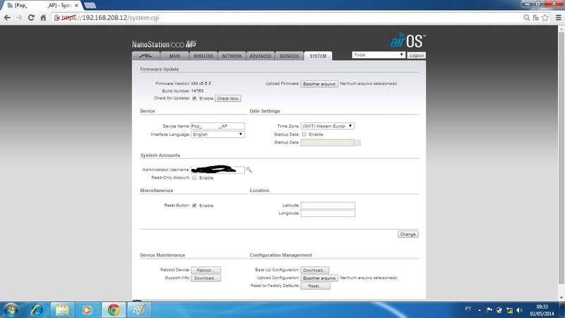

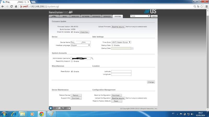

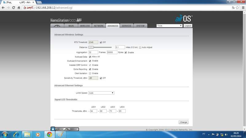

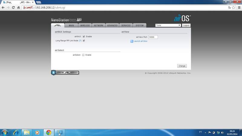

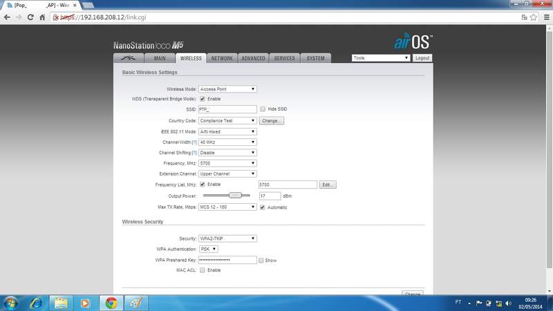

    Amigos venho aqui pedi uma grande ajuda com urgência para configurar minhas nanos loco m5 para PTP ou corrigir minhas configuração, em menos de 1 min eles conecta e desconecta ja diz de tudo e não consegui resolver. E estou aqui com eles na bancadas não foram instalados nos prédios.
    Fotos em Anexos do AP(Mandando o sinal).

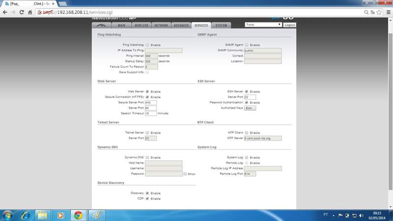

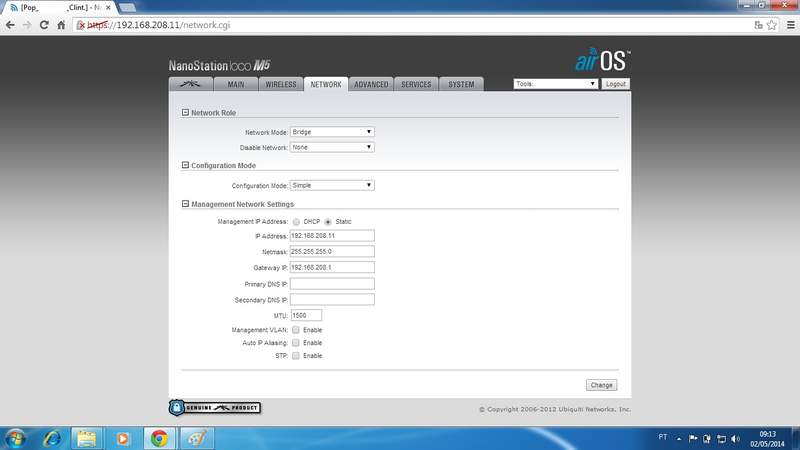

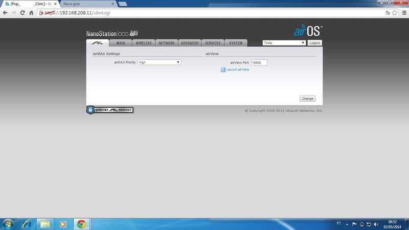

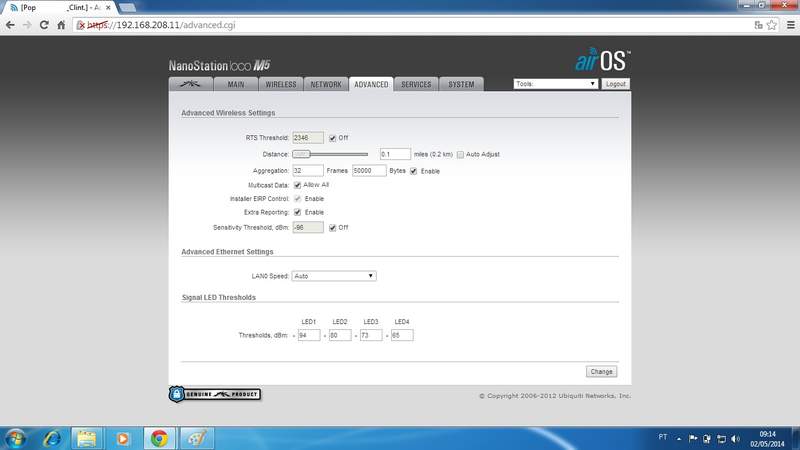

    Fotos em anexos nano que recebe o sinal

    Já verificou se a criptografia é a mesma nos dois pontos?
    Amigo, diminui a largura do canal para 20 e teste outras frequencias a partir de 5.8. Se não resolver, retire a criptografia e teste sem.
    Caso seja a criptografia, teste outras.
