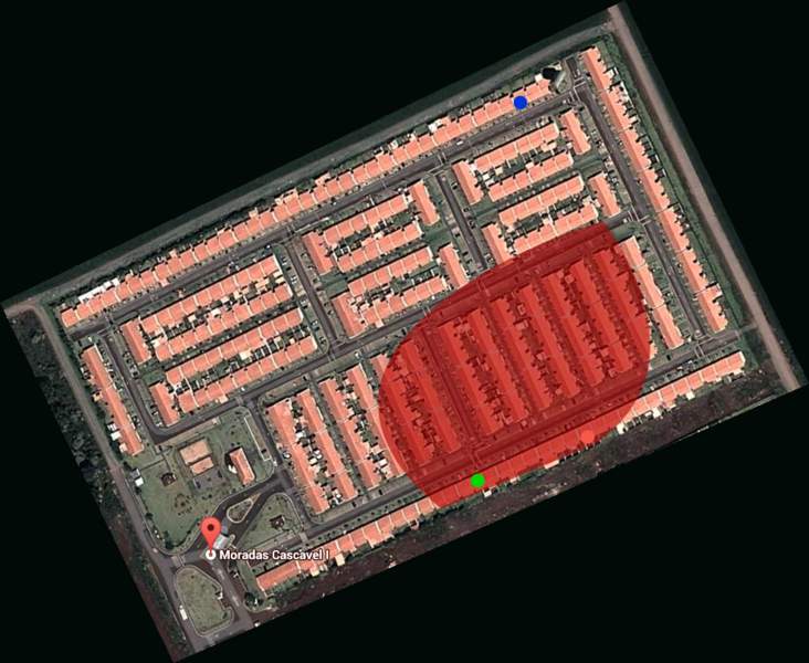

    http://s18.postimg.org/9zceg73on/wadawdwa_fw.png
    A Bolinha vermelha sou eu e a area em vermelho é minha meta...
    a bola verde é um cliente que eu quero que chege sinal sem antena... fora do trajeto vermelho pode ser com antena mas eu quero alguns metros q não precise de antena...

    MAPA
    https://www.google.com.br/maps/place...2926f1215b89d3
    Vejo que árvores pelo caminho praticamente e zero, apenas árvores pequenas.
    A que altura sua OMNI ficara, e quais velocidades cada um terá.
    Pois acredito se tiver em uma altura razoavel, essa OMNI + Bullet2 cobriria, e nos cliente Airgrid 16dBi ou Nanostation. (uns 25 Clientes a 350k cada conectados.) Mais se for planos de 1MB ou mais e melhor ir de 5.8Ghz.

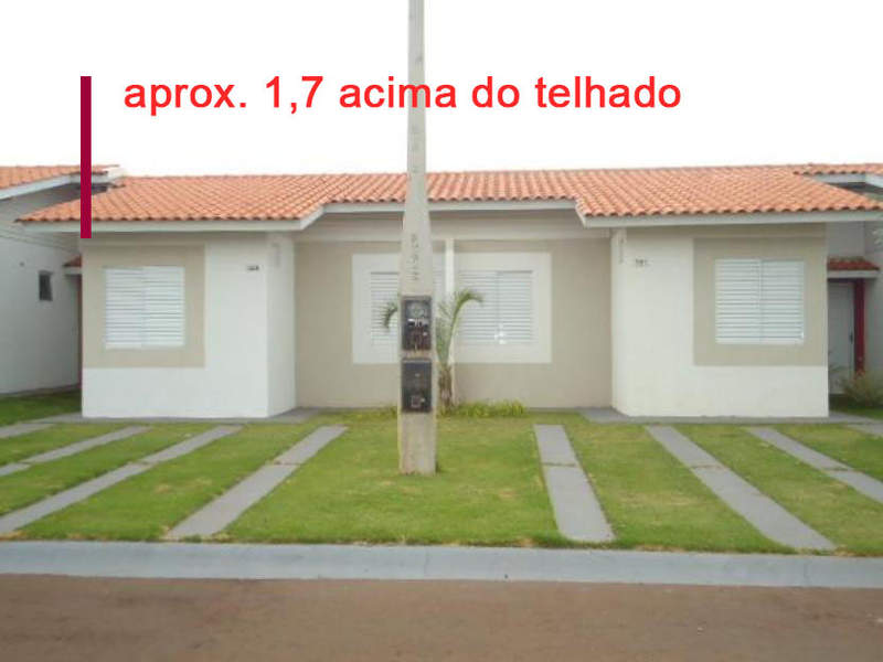

    Olha esta é a casa( É QUASE IGUAL A MINHA )
    Lembrando que o cond. tem uma inclinação uma subidinha e eu moro no meio dessa subida, ou seja...
    tem cliente que vai ficar pra baixo e cliente que vai ficar pra cima...
Nome:	         1390397722_588299488_1-Fotos-de--Casa-moradas-cascavel.jpg
Visualizações:	590
Tamanho: 	43,2 KB
ID:      	51526 isso mais ou menos sem contar com a altura da antena

    se voce olhar no google maps no street view vai ver pela entrada como é a subidinha, não é tão grande...

    Se você consegui-se uma torre de pelo menos 10 metros nem precisa estaiar ela só fazer a base bem feita, ou uma telescópica de 10 metros, ai poderia usar uma OMNI da Hyperlink de 12dBi 5.8 e um Bullet M5, e para gerenciar os clientes pode por uma RB2011UIAS-RM ou uma RB450G.
    Daria preferência a torre de 10 metros que na verdade ficaria 11 Metros pois tem a possibilidade de colocar um pequeno cano no meio e fixar a OMNI nele.
    Mais se não tiver como por a torre tente por um cano de pelo menos 3 metros na parte mais alta da casa.
