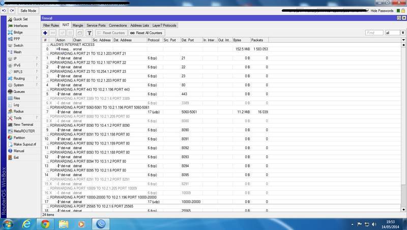

    Uso conexão VDSL, onde o mikrotik disca pppoe para a operadora.

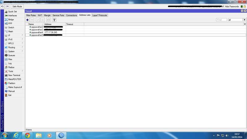

    preciso criar um script que ao cair a conexão com a operadora e obtenha outro IP, já que acho caro o valor adicional de R$50,00 em apenas um IP.
    Esse IP seja adicionado em firewall address list.
    Pois uso varias regras de forward no NAT do firewall para direcionamento para meus servidores.

    Boa noite amigo, não entendi pq a necessidade do script simplesmente deixe em branco ip/firewall/dst-address
    que toda conexão que chegar com a porta tal, será redirecionado para o dst-nat correto!
    Se deixo em branco na porta 80 fica caindo a conexão constantemente.
    Nas demais portas ate funciona como em alguns serviços especificos porta 5060-5061, 10000-20000
    Se eu deixar em branco vai poder entrar por todos os endereços de IP's válidos, sendo que utilizo cada endereço de IP para uma outra coisa. por isso no print deixei visivel apenas o IP da interface pppoe4.
