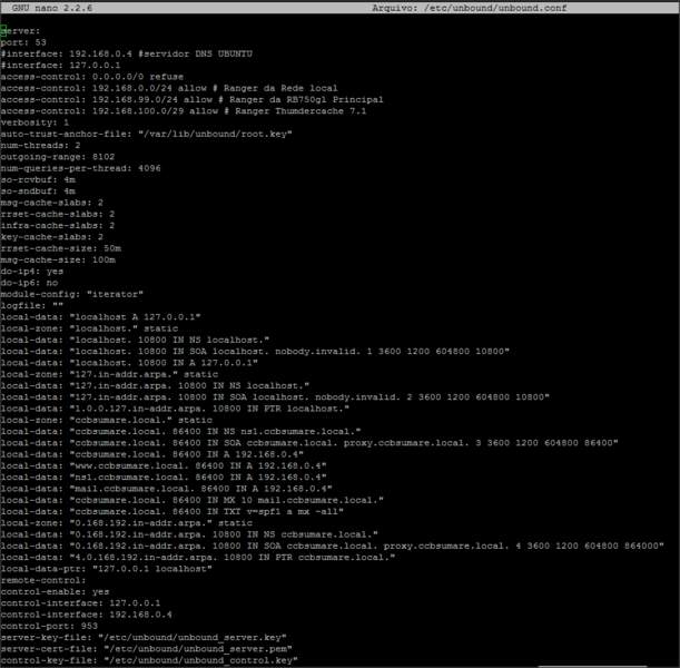

    Pessoal nesta rede local eu tenho uma grande dúvida na configiuração do unbound vs Thundercache 7.1, eu configurei o unbound no Ubuntu 12.04 conforme a imagem abaixo, este arquivo eu fui montando conforme fui pegando algumas dicas, mas estou com dúvida se realmente esta correto.
Nome:	         Snap 2014-05-13 at 01.06.17.jpg
Visualizações:	305
Tamanho: 	41,7 KB
    Primeira dúvida pode se usar as portas 53 e 953 no mesmo arquivo?
    No ThunderCache NO campo de DNS eu coloco o IP 127.0.0.1 ou o IP do Server DNS (unbound) 192.168.0.4?

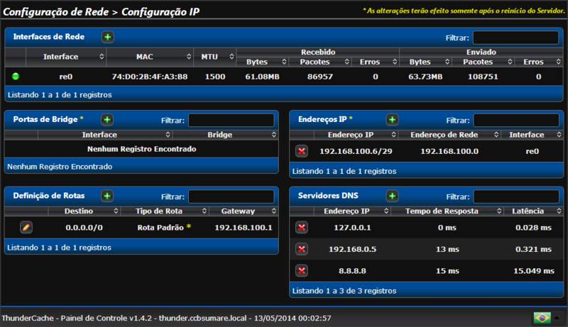

Nome:	         Snap 2014-05-13 at 00.07.12.jpg
Visualizações:	478
Tamanho: 	52,1 KB
    Esta dúvida veio depois que o Tundercache parou o serviço e só voltou depois que troquei o IP de 192.168.0.4 para 127.0.0.1 e a abertura das paginas na Internet ficarm bem mais rápida.

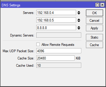

    Ultima dúvida, Tenho nessa mesma rede duas RB 750GL a primeira RB conforme abaixo recebe os dois Links de Internet com IP Fixo e Real no campo DNS eu coloquei o IP 192.168.0.4 do Server Unbound como DNS Primario.
Nome:	         Snap 2014-05-13 at 00.12.43.png
Visualizações:	237
Tamanho: 	11,3 KB
    Quem puder tirar esta dúvida agredeço muito.

    Ola galera alguém poderia checar se o que estou fazendo esta pelo menos no caminho certo?
    Abraço
    creio que para funcionar certinho tenha que desativar o cache de dns do thunder
    Olá amigão, eu já tinha desabilitado o cache do Thunder.
    Da forma que ficou achei que ficou bem mais rápido as aberturas da paginas, só ache o estranho que tive quie colocar o IP 127.0.0.1 invéz do IP 192.168.0.4 da propria maquina do Linux que faz o papel do Servver DNS com unbound.
    Apesar que na Maquina Linux quem resover o DNS é o IP 127.0.0.1 (
    loopback).
    Vamos ver até onde vai dar isso.
