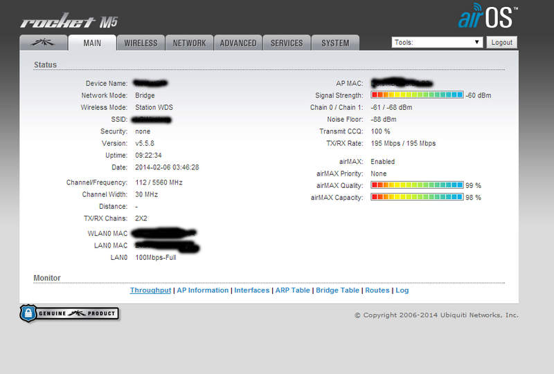

    Wink Enlace 34.4km passando 150mb full.
    Boa noite a comunidade.

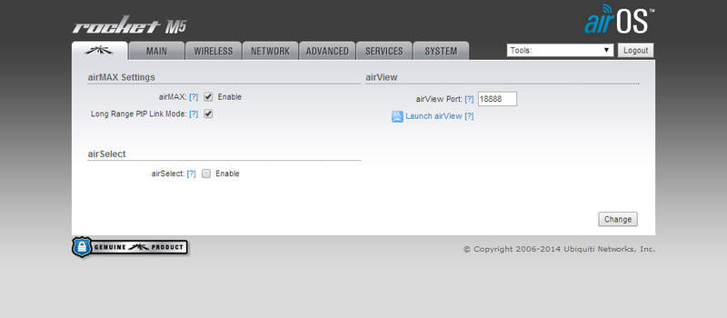

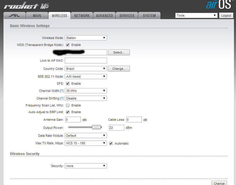

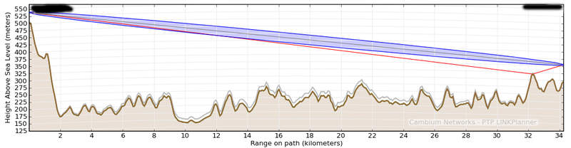

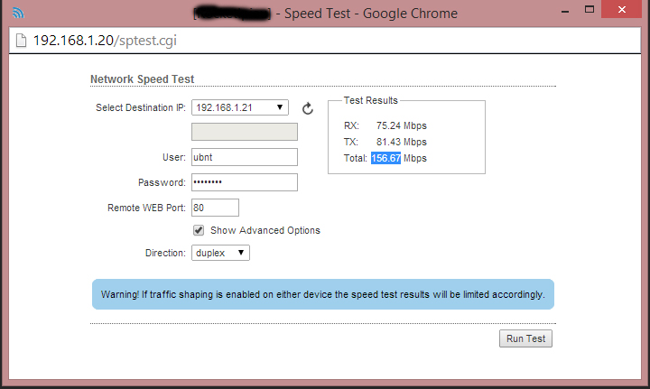

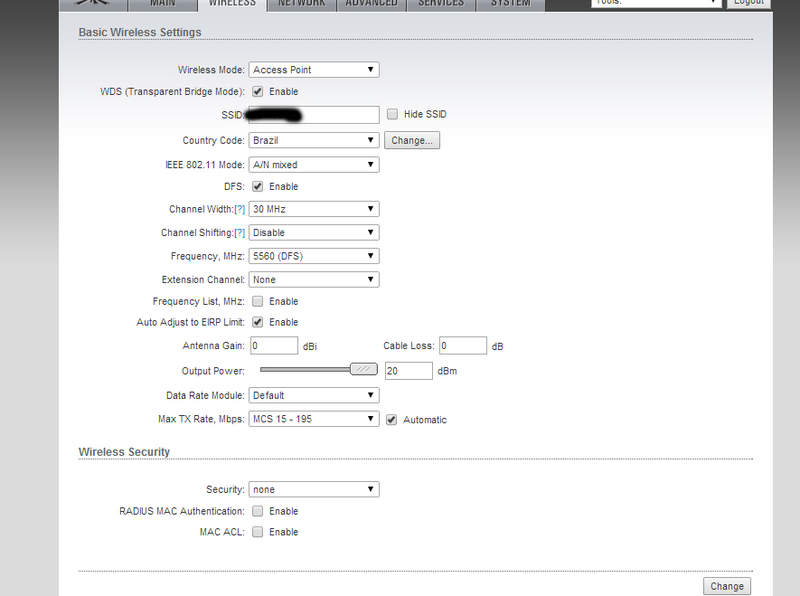

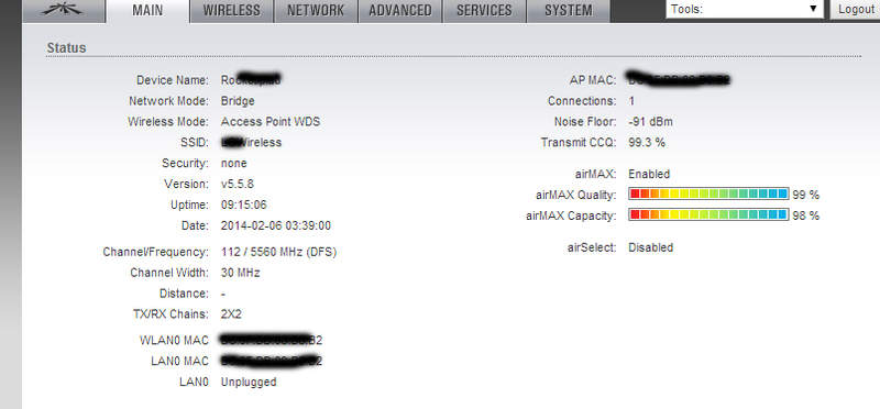

    Venho aqui postar os resultados de um enlace de 34.4km, usando rocket m5+oiw 34dbi (mg-5g34).
    Nunca tinha usado antenas da oiw e pra minha surpresa... O enlace ainda está em fase de testes e sem tráfego só iremos ativa-lo semana que vem. Repare as imagens, criticas e sugestões são sempre bem vindas.
    Grande abraço à todos vocês.
Nome:	         Airmax.jpg
Visualizações:	160
Tamanho: 	21,5 KB
ID:      	51882   Clique na imagem para uma versão maior
Nome:	         Apclientewds.jpg
Visualizações:	110
Tamanho: 	40,9 KB
Nome:	         ConfigAP.jpg
Visualizações:	137
Tamanho: 	38,0 KB
ID:      	51884   Clique na imagem para uma versão maior

Nome:	         RadioAP.jpg
Visualizações:	129
Tamanho: 	33,1 KB
ID:      	51886   Clique na imagem para uma versão maior
Nome:	         Teste Banda.jpg
Visualizações:	142
Tamanho: 	126,1 KB
Nome:	         terreno.jpg
Visualizações:	157
Tamanho: 	30,9 KB
    Só dar mais uma calibrada no alinhamento que irá ficar show...
    Citação Postado originalmente por Rodriguinhow Ver Post
    Parabens amigo!!!
    Obrigado.
    Citação Postado originalmente por technorte Ver Post
    Irei tentar, no rádio no talo( 500 mw ) conseguimos -55. Então resolvi abaixar a potencia e ficou estável.
