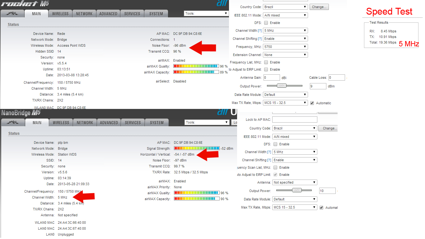

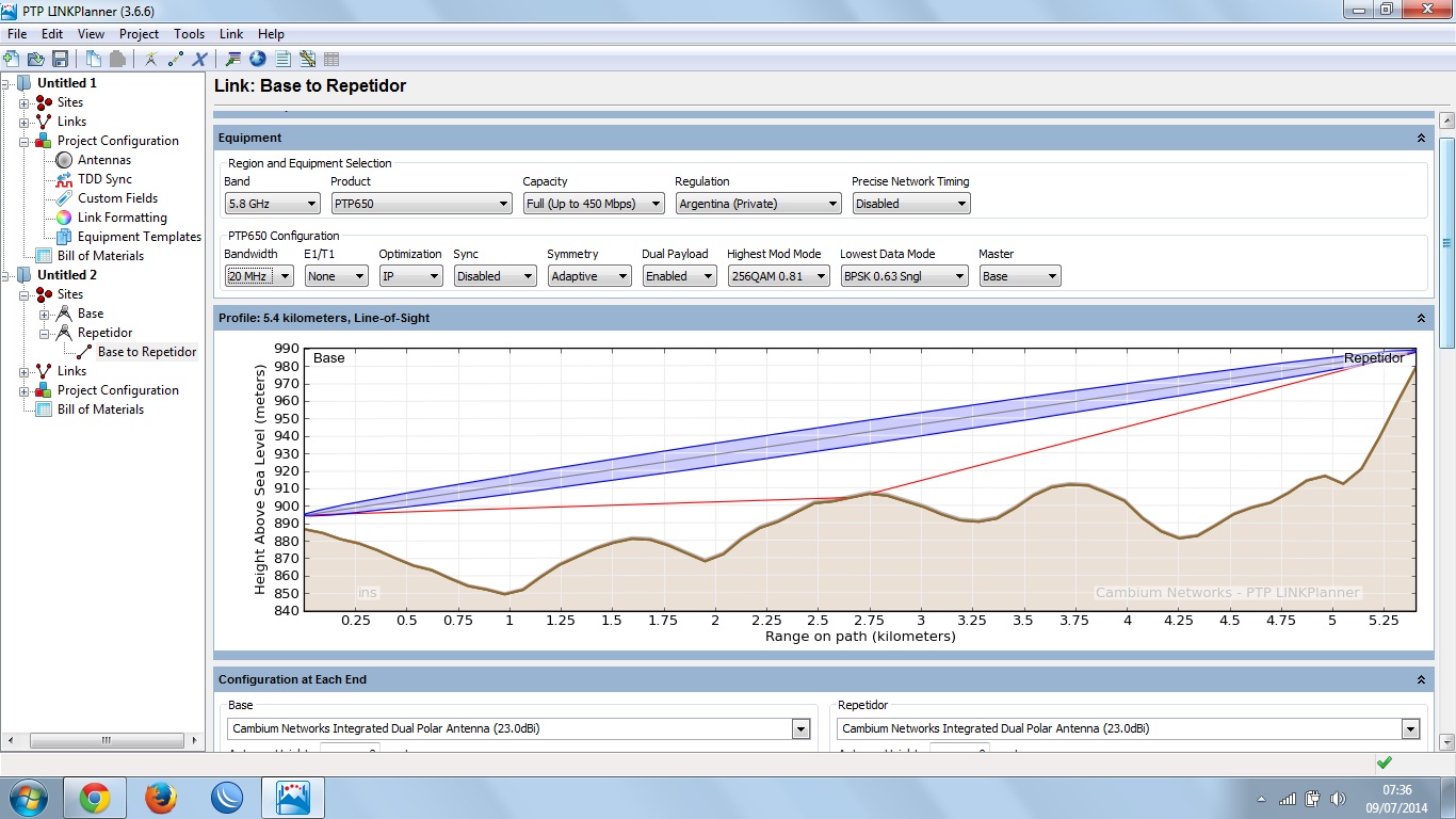

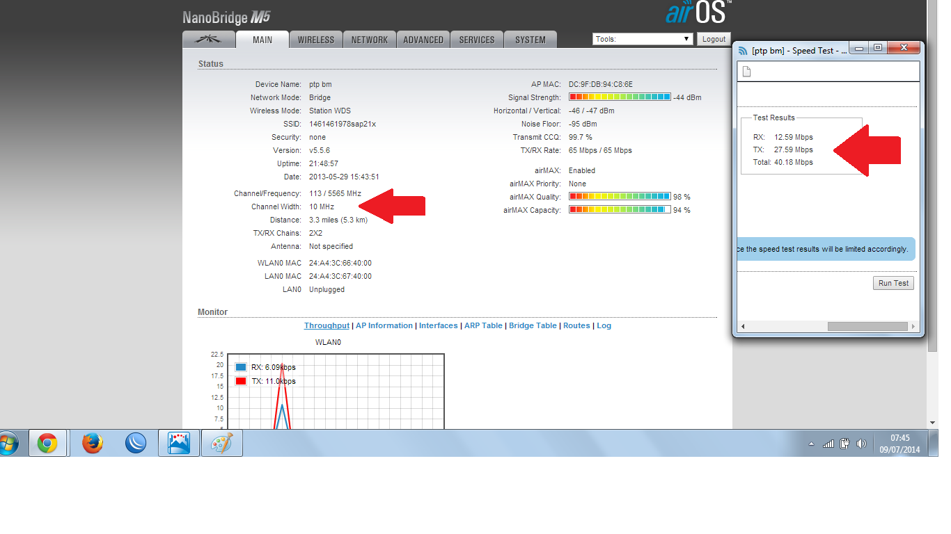

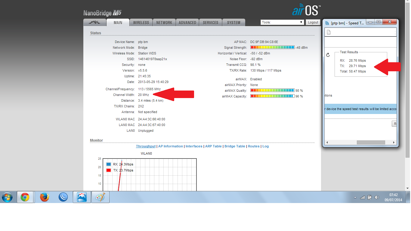

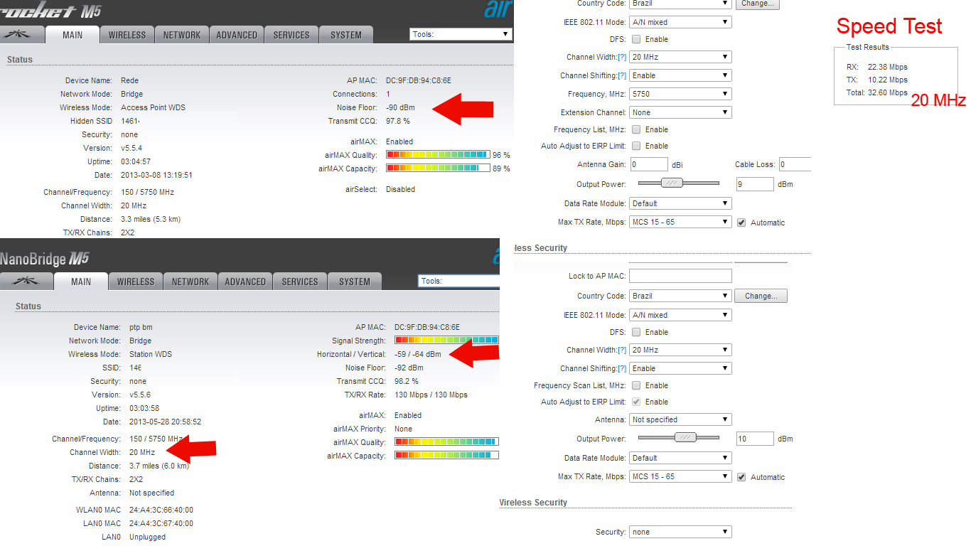

    Question PTP 5Km só passa 20 Megas chorado - alguém me ajude
    PTP 5.4 Km
    Roket Disk 30 e 1 nanobridge 25
    Link 50 Megas
    Visada perfeita (em anexo nas imagens)
    Teste em todas frequências e largura de banda
    Base - construção de 6Metors + 3 Metros(torre)
    Repetidora - construção de 6Metors + 3 Metros(torre)
    Já testei com 2 rokets, com 2 nanobridge e o resultado e sempre o mesmo, alguém já passou por isto e pode me dar uma luz, obrigado

    qual o tx power que vc ta usando nesse enlace ???

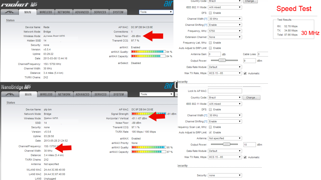

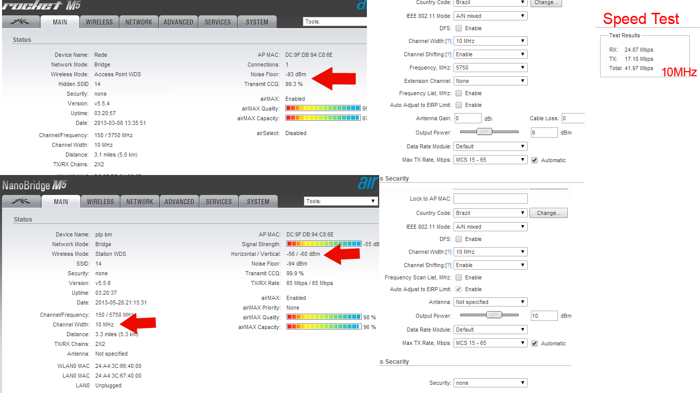

    segue testes que fiz, melhor tx que consegui (em anexo)

    Muita antena pra pouca distancia, olha esse sinal é demais e 50 MB com esses equipamentos pode até passar mas qualidade nao vai ter muita,
    Eu trocaria esse enlace por 2 Mikrotik, pode ser ate aquelas STX 5Lite que custa igual um nanoloco e tenho certeza que tera desempenho e qualidade,

    Em 5Km é possível passar sim, pois já realizei projetos de ptp com 12Km com equipamento ubiquiti e passou, mas o problema será a quantidade de pacotes, que se elevar muito ele abre as pernas...
    Pelo noise seu indica ter uma possibilidade de canal saturado, faça um scan em sua rede, e se tiver o firmware 5.5.6 mude para complient (apenas para o scan) e depois retorne para Brasil. Voce verá muitas outras frequencias em uso. faça o scan em ambos os pontos, pois voce terá que selecionar o canal de menor uso.
    Padrão Re: PTP 5Km só passa 20 Megas chorado - alguém me ajude
    na aba wireless procure a opção
    Max TX Rate, Mbps: coloca MCS13 e desmarque o automático nas duas antenas tente usar em 20Mhz e faca o teste novamente

    Os radios estao com potencia maxima e o link é curto. Abaixa a potencia para RECEVER -57 a -60 dBm. Aumenta a banda de 20 para 40MHz. Utiliza o mesmo equipamento em cada ponta.
    Quando mais potencia entrega o radio, menos throughput ele tem.

    34 dbi muita antena pra pouco uso eu tenho PTP c/ nanobridge 25dbi aqui passando 50mb tranquilo nessa mesma distancia em 20 mhz airmax desabilitado na frequencia 5870 fixado pais Áustria.
    Coloca so N e em 40mhz. Baixe bem a potencia.

    Essa informação esta errada. Antenas com maior ganho NAO AUMENTA O THROUGHPUT nessa situação. O Shield tampouco tem a ver com o problema dele. O Shield atua como blindagem para interferenças, NÂO aumenta ganho da antena.
    Citação Postado originalmente por Zarttron Ver Post
    Essa informação esta correta, tem que por em 40MHz se quiser ter maximo throughput e a potencia de transmissão tem que estar no minimo para ter uma recepção de -60dBm. os NANO M5 Ubiquiti dão minimo de 90Mbps em essa condição.SE TIVERDUVIDA COLOCA ELES NA BANCADA E CONFIGURA PARA QUE CADA UM RECEBA -60dBm com 40MHz de largura de banda e vai comprovar o que estou falando.
