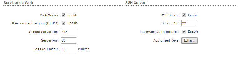

    E em Services, certifique-se de habilitar o servidor Web ou SSH (dependendo do modo como quer acessar o equipamento:

    Nesta mesma aba, não esqueça de configurar um usuário e senha diferente do padrão (user= ubnt, pass=ubnt).
    Do resto, se vc consegue pingar o IP do equipamento, e não tem nenhum firewall bloqueando o acesso as portas (80,443 servidor Web, ou 22 SSH) não há por que vc não ter acesso.
