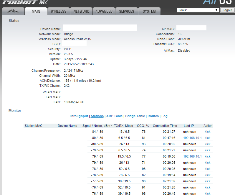

    pegamos uma cidade em branco sem nenhum concorrente, recebemos por fibra, e distribuimos por radios ubiquiti, usamos muitas rbs 1100 (e em servidores de maior processamento Cloud Core) para dar conta das autenticações (PPPoE).
    Segue a foto.
    Em outra torre tenho 6 aps em 2.4 a menos de um metro, todos se atropelando em frequencias já com clientes linkados agora não podemos mudar, com o ccq e tx/rx abaixando... ai vc consegue tem uma noção da agonia q tenho de muitos erros simples.
    moro no interior no paraná, não tenho opções de graduação aqui na cidade... apenas em curitiba
    sobre os certificados ubiquiti e mikrotik, você já fez algum? quanto tempo leva? Sabe se é por "topicos" de enlace, cliente, rede.. como em si funciona o curso?
    Eu precisava de algo rapido, então teria que ser um técnico, já pra não deixar ocorrer erros tão graves quanto os que não paramos de cometer
    até mais
Nome:	         asd.png
Visualizações:	247
Tamanho: 	56,0 KB
ID:      	57987maioria dos clientes são de 700k e 1mb, alguns cassos 2 mb
