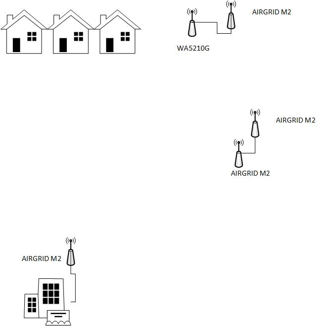

    Preciso enviar um sinal de internet para 800m de distancia... é um sinal que tenho no escritório e quero enviá-lo a minha casa e dois funcionários.
    Tenho hoje 3 AIRGRID M2 pois recebia o sinal via radio de um provedor local e gostaria de uma solução para enviar uma velox 10Mb.
    Pensei em fazer conforme a imagem abaixo ... é a melhor forma?

    * 800 metros sem visada, por isso o uso de mais antenas.

    Vai usar o q para Enviar o sinal, Uma airgrid m2, de mais detalhes, pq 2 airgrid juntas, e a wa5210 junta tbm com airgrid ?

    Estou fazendo o seguinte: envio o sinal do escritório pela airgrid 1 recebo o sinal na airgrid 2 e envio pela airgrid 3, lá nas casas vou por uma airgrid 4 para receber e espalhar o sinal com a wa5210g...
    Ficou mais claro? Tenho q fazer esta repetidora com 2 airgrid pois tenho diversos obstáculos na frente.
    Padrão Re: Airgrid m2 + wa5210g
    Sim entendi, consegue sim isso mesmo vai ter q usar uma repetidora 2 recebendo e fazendo um espelho usando a 3 com a 4
