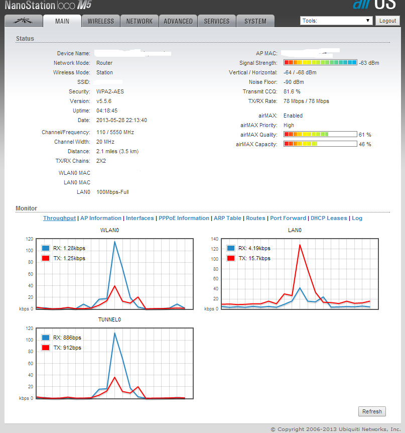

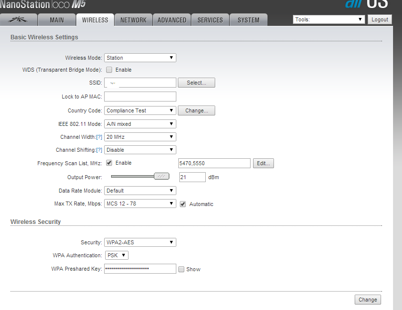

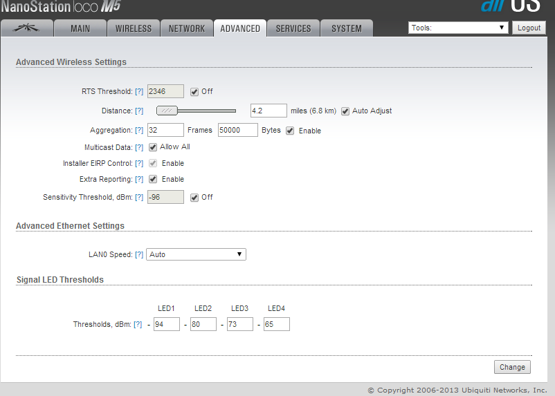

    Padrão NanoSation Loco M5 com trafego baixo em horario de pico
    Alguém pode me ajudar, internet de 10mb não chegando a nem 1 mb durate horario de pico e de madrugada ou cedo a velocidade fica normal, antes não existia esse problema. Segue as print:

    Olá Tenta Mudar o canal, pode ajudar muito.
    Justamente na hora do Pico muitas redes wifi estão ligadas, causando uma interferência muito grande, uma mudança de canal pode resolver o seu problema.
    Faça o seguinte, no horário de Pico use o "Site Suvery" Para ver as redes que estão em sua região, cada rede irá aparecer o canal, dai bote um canal em que as outras redes não estejam usando.
    Padrão Re: NanoSation Loco M5 com trafego baixo em horario de pico
    Todos seus usuarios tem Airmax priority high? cuidado com isso
    ve no mikrotik se tem banda disponivel no horario de pico
    Boa noite, pelo que vi a potencia do seu radio esta no maximo? Diminua isso ae...
    Fabiano.
