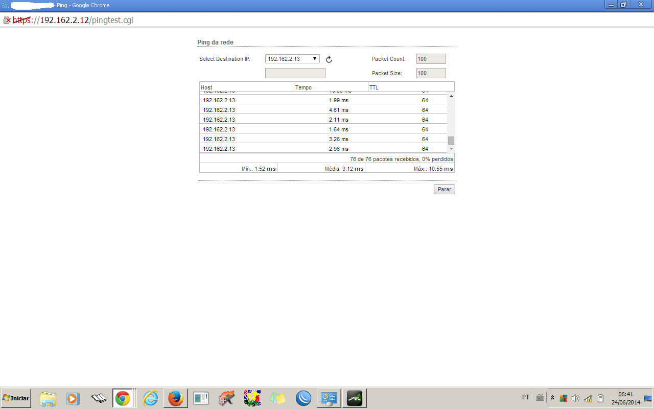

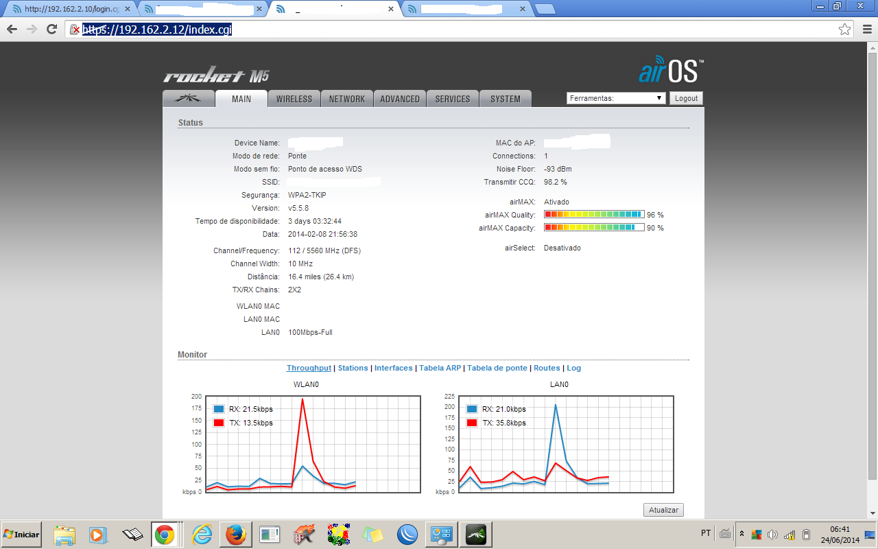

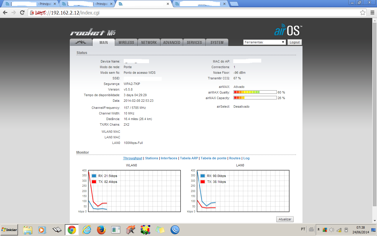

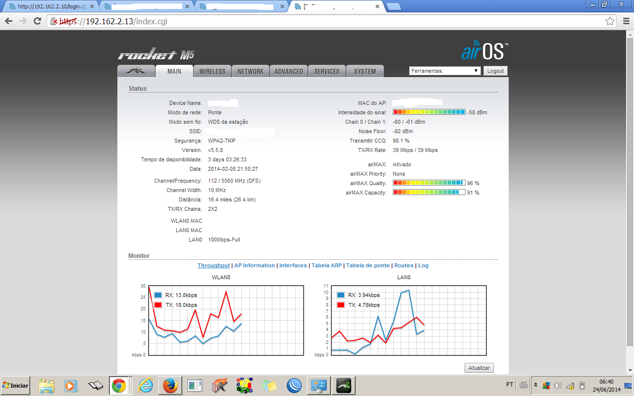

    Vou mandar aos amigos as imagens aqui para analise!
    Desde já grato pela ajuda de todos....
Nome:	         digital 04.png
Visualizações:	395
Tamanho: 	119,7 KB
ID:      	52685Clique na imagem para uma versão maior
Nome:	         Print Digital 01.png
Visualizações:	403
Tamanho: 	141,2 KB
ID:      	52686Clique na imagem para uma versão maior
Nome:	         Print digital 02.png
Visualizações:	339
Tamanho: 	137,1 KB
ID:      	52687Clique na imagem para uma versão maior
Nome:	         print digital 03.png
Visualizações:	335
Tamanho: 	62,8 KB

    RB tem sensibilidade maior (-115dB onde UBNT costuma ter -105), se o problema é falta de SNR realmente ajuda um pouco.
    Esse ruído em -92 a -96 é normal na região? Parece cabo de energia perto do aparelho, ou fonte chaveada fazendo ruído (EMI), mas se já trocou aparelho deve ter mudado a fonte de posição (Distancia tipo 20cm é pouco).
    Mas se o problema é com sol, não tem nada refletindo sinal?
    Telhado de zinco ou alumínio é classico e conhecido, mas vegetação úmida ou exalando umidade devido ao calor também atrapalha, se a zona de fresnel toca o topo de umas arvores pode desconfiar, mas reflexo mesmo ocorre em gramados umidos e espelhos d'agua, tipo represa/açude/lago/lagoa (Qual a diferença de lago e lagoa mesmo?).
    Se o problema é reflexo, pode testar apontar as antenas uns 1 a 3° pra "cima" do ideal, pro céu mesmo, isso diminui o nível de sinal, mas se o SNR for suficiente pode estabilizar caso seja problema de reflexo no solo.
    Não tem rede de alta tensão no trajeto? Única vez que ví ruído a -92dB aqui foi com rede de 13KV na beira da zona de fresnel.
    Pra testar se o ruído é do aparelho ou não aponte ele pro céu e veja o noise floor, devia subir pra uns -98 ou -100dB (Não aponte pro sol), se ficar nos -92dB eu diria que tem algo errado na instalação física (Ruído de outro AP na torre, EMI da parte elétrica, de radio ou tv proximas, essas coisas).
