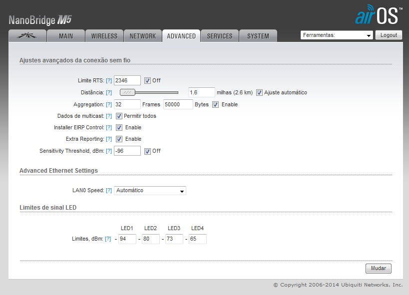

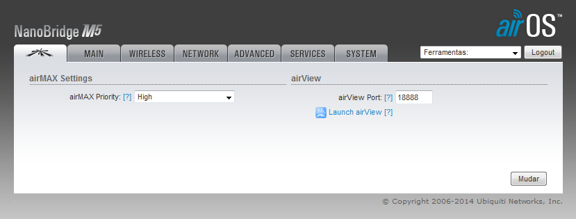

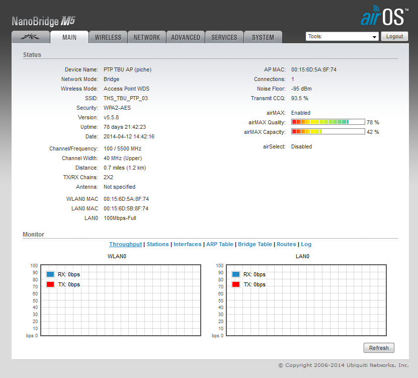

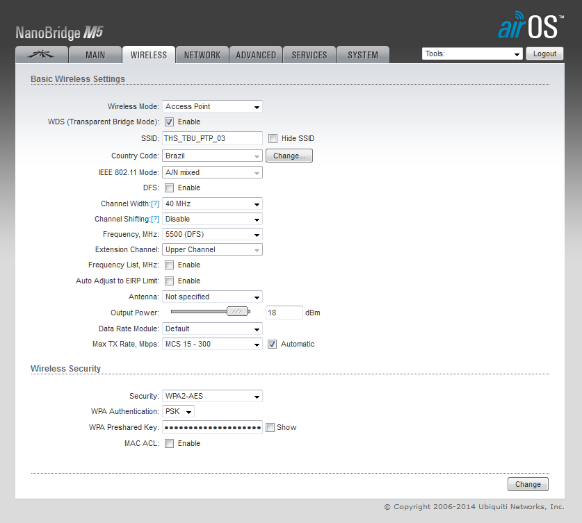

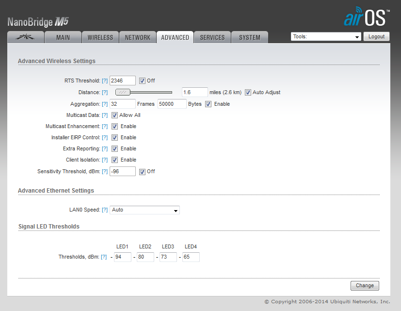

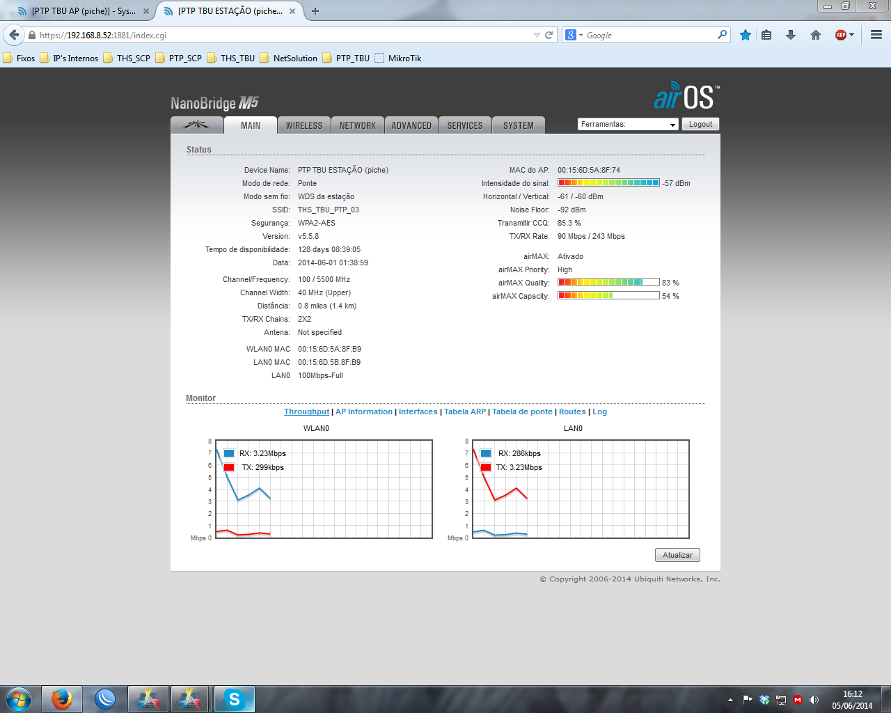

    Padrão Re: PTP usando NanoBridge - curta distância

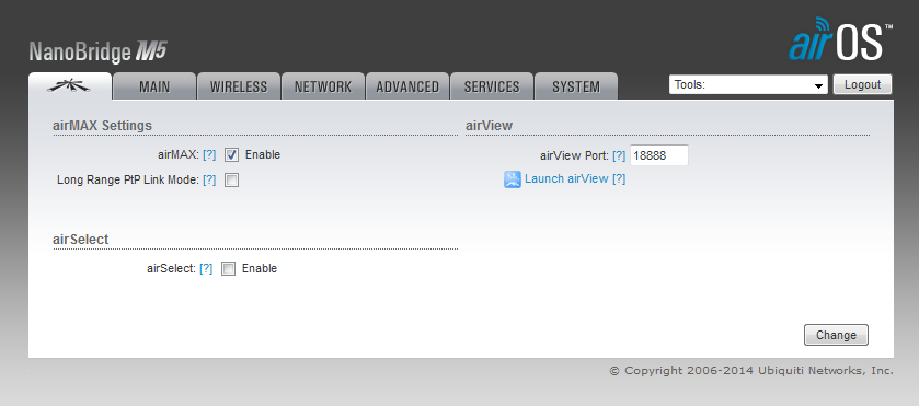

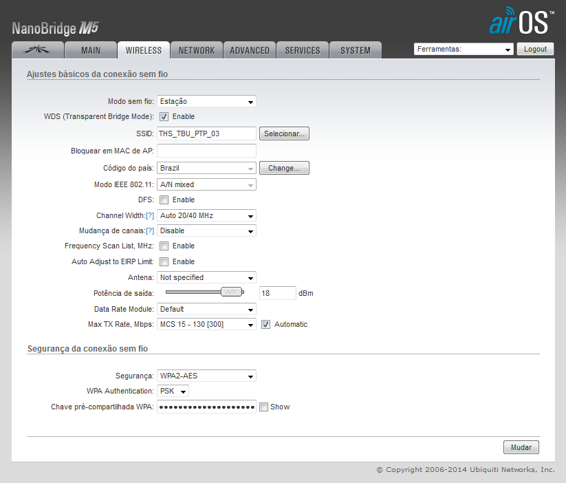

Nome:	         ap1.png
Visualizações:	189
Tamanho: 	31,6 KB
ID:      	52184Clique na imagem para uma versão maior
Nome:	         ap2.png
Visualizações:	176
Tamanho: 	54,0 KB
ID:      	52185Clique na imagem para uma versão maior
Nome:	         ap3.png
Visualizações:	300
Tamanho: 	51,1 KB
ID:      	52186Clique na imagem para uma versão maior
Nome:	         ap4.png
Visualizações:	267
Tamanho: 	45,3 KB
ID:      	52187Clique na imagem para uma versão maior
Nome:	         st1.png
Visualizações:	177
Tamanho: 	28,2 KB
ID:      	52188Clique na imagem para uma versão maior
Nome:	         st2.png
Visualizações:	234
Tamanho: 	198,9 KB
ID:      	52189Clique na imagem para uma versão maior
Nome:	         st3.png
Visualizações:	177
Tamanho: 	50,2 KB
ID:      	52190Clique na imagem para uma versão maior
Nome:	         st4.png
Visualizações:	126
Tamanho: 	42,8 KB
    Na sequencia, ap e estação.. de um dos ptps.. agradeço a atenção !!

    Ola amigo:
    Faça estes testes:
    coloque a assim
    chanel: 20 MHz
    Frequencia: 5825 MHz (mas pode ir testando em outros tambem)
    Potencia: 8 dbm (mas pode ir aumentando pra ver os resultados)
    Airmax priority: none (nos clientes, se quizer tb pode testar com airmax desabilitado)
    A distancia voce pode setar manualmente, tire do automatico...
    Faça os testes tantos no ap como nos clientes...
    E depois poste aqui.
    Pelo que vi voce esta necessitando de ajustes nos seus radios...
    Att,,
    Fabiano.

    Sim, 20 mhz é um exemplo, pode se testar em 30 MHZ, mas em 20 voce sofrera nenos interferencia... mas uma coisa eu vi, voce esta com a potencia elevada, pra essa distancia de 1.200 metros, mas voce precisa de truput alto? Sim, voce perdera banda, mas ganhara em estabilidade,,,,

    Creio que fazendo os ajustes para cada ap e cliente, ficara melhor. seu ccq esta em 82%... potencia 18 dbm.. qual a distancia destes ptp, dos clientes?
