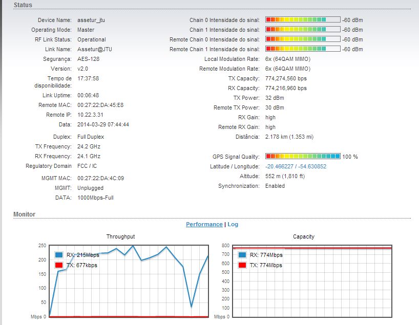

    a uns 40 dias atras postei uma pergunta sobre alinhamento de airfiber, obitive algumas respostas que ajudaram, e o alinhamento foi realizado, porem agora que esta tudo funcionando consigo de capacidade 774Mbps, porem de
    Throughput o máximo que atingi foi 300Mbps.
    para que entenda meu cenário: a airfiber esta ligada com cabo cat6 blindado em torno de uns 40m apos isso ele esta ligado
    em uma fibra óptica que leva ate o servidor, na outra ponta esta com o cabo cat6 ate o servidor. estou copiando arquivos de
    um servidor para outro via pasta compartilhada do windows.
    outra duvida que me surgiu, não sei se é um pouco de ignorância da minha parte, mais mesmo com 300Mbps de
    Throughput quando copio os arquivos me da uma velocidade de apenas 30Mbps
    visada acredito que não é, em anexo imagens da pagina main do airfiber e fotos da visada do equipamento foto tirada de cima do outro airfiber.

    Com throughput de 300 Mbits deveria transferir arquivos a 37,5 MBytes. Olhando pelo gráfico você tem uma media de + ou - 220 Mb/s a 250 Mb/s sendo assim a velocidade de transferência registrada no Windows deve ficar entre 27,5 MB/s e 31,25 MB/s.
    Eu achei "pouco" era para estar passando uns 450 megas full-duplex. Se puder posta uns teste utilizando uma rb.
    Padrão Re: banda airfiber.
    O radio esta indicando no grafico que ele esta com capacidade maxima disponivel para essa modulação, porem quando faz download de arquivos esta interagindo com a velocidade do PC e isso pode afetar.
    Tambem esta com potencia maxima nos dois radios. Tenta baixar pelo menos 3 a 6dB em cada equipamento e testar novamente. Nao se trata de alinhamento nem propagação pois o grafico da direita "Capacity" esta indicando ele tem capacidade maxima de 760Mbps para essa modulação. Voce testou eles na bancada ?

    a potencia melhor que consegui o sinal foi assim, com uma em 32db e outra em 30db se eu diminuir muito fica muito fora o sinal e cai a taxa de transferência.

    Outra coisa a potencia maxima desses equipamentos é 32dBm .Em essa potencia o Throghput é o MENOR possivel. Abaixa ela para 30 em ambas pontas (isto significa reducir a potencia de saida do transmissor em 50%) . O nivel na entrada de cada receptor devera ser melhor que -66dBm (de preferencia -60dBm).
    Se nao conseguir esse nivel de entrada (-60dBm) , insiste com o apontamento em AMBOS extremos. Primeiro um deles , mexendo horizontal e depois vertical ate dar o maximo. e Depois vai para o outro e faz o mesmo.

    Não é por nada não, mas essa distância está correta? 2.178km, não deveria ser metros? Pelo menos nos UBNT que instalo (nunca instalei air fiber), coloco em metros a distância, no caso de passar de 1km coloco 1km e não 1.000km

    Gleidson o enlace me questão como exibido no gráfico possui capacidade para 774mb full, se não está passando esta banda é algum problema no Pc ou similar, ok?
    Uma outra possibilidade é que o Cabo do POE esteja muito cumprido ou seja um cabo de baixa qualidade. Recomendamos o ToughCable LVL2 para instalação do AF24.
