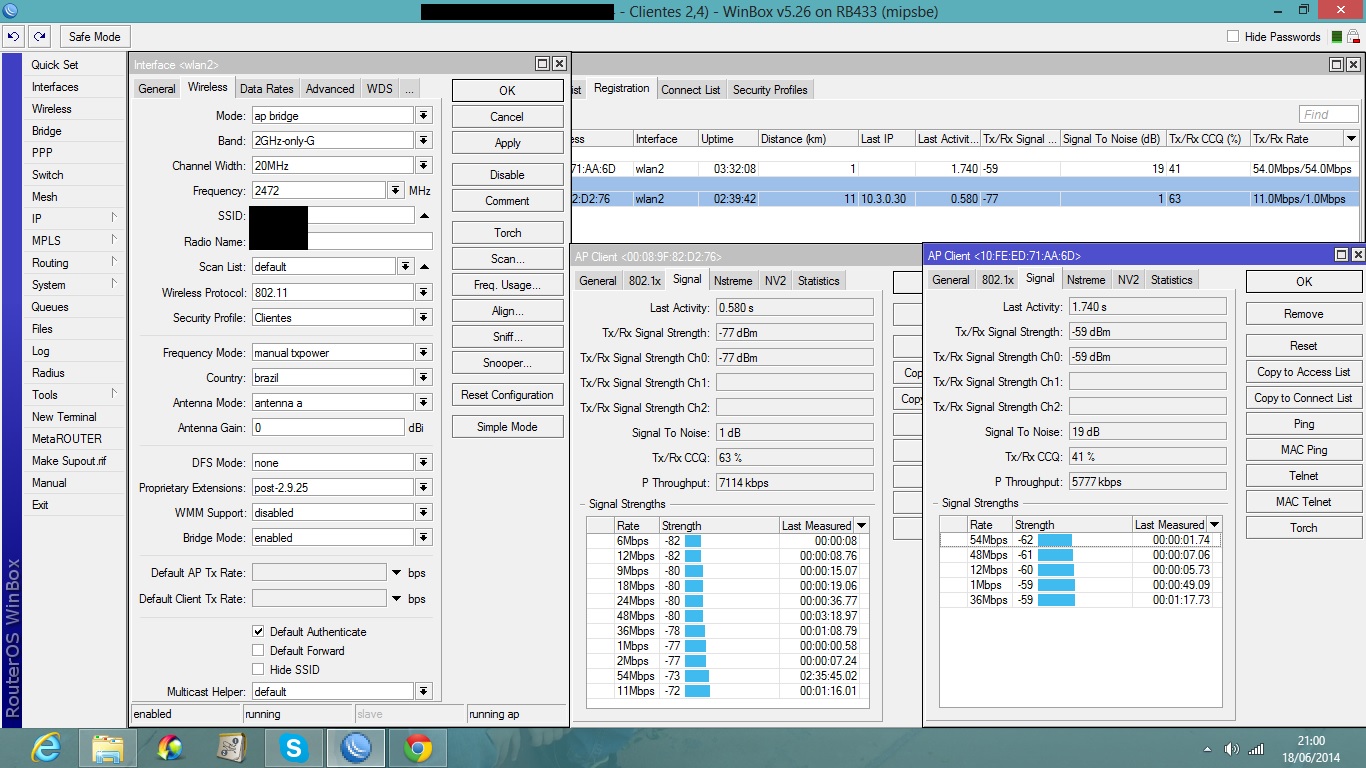

    Os clientes conectam-se normalmente, com nível de sinal de -59 a -70, o único cliente que mostra o IP é de uma cliente com uma plaquinha USB, mas não tem navegação. Os outros, que estão com rádios (TP-Link 5200) e com sinal cheio não tem jeito de navegar. Coloquei eles com IP fixo, até para ver na Registration da RB em que se conectam como estavam, e na Registration vi que nem estão mostrando o IP, já troquei cabo, pigtail, cartão, RB e até a antena e nem assim, ou seja, já é equipamento todo novo lá em cima e ainda assim não estão navegando, nem pingando ao menos.
    Em relação a configuração, já troquei todos os canais, fui experimentando de um a um, e todos deu na mesma. Também diminui a potencia do cartão, já li a respeito dos erros binários dos Engenius e fui testando de quase potencia nenhuma até o que poderia ir, a uns 17dBm, agora está setado em 8dBm (no momento do Print).

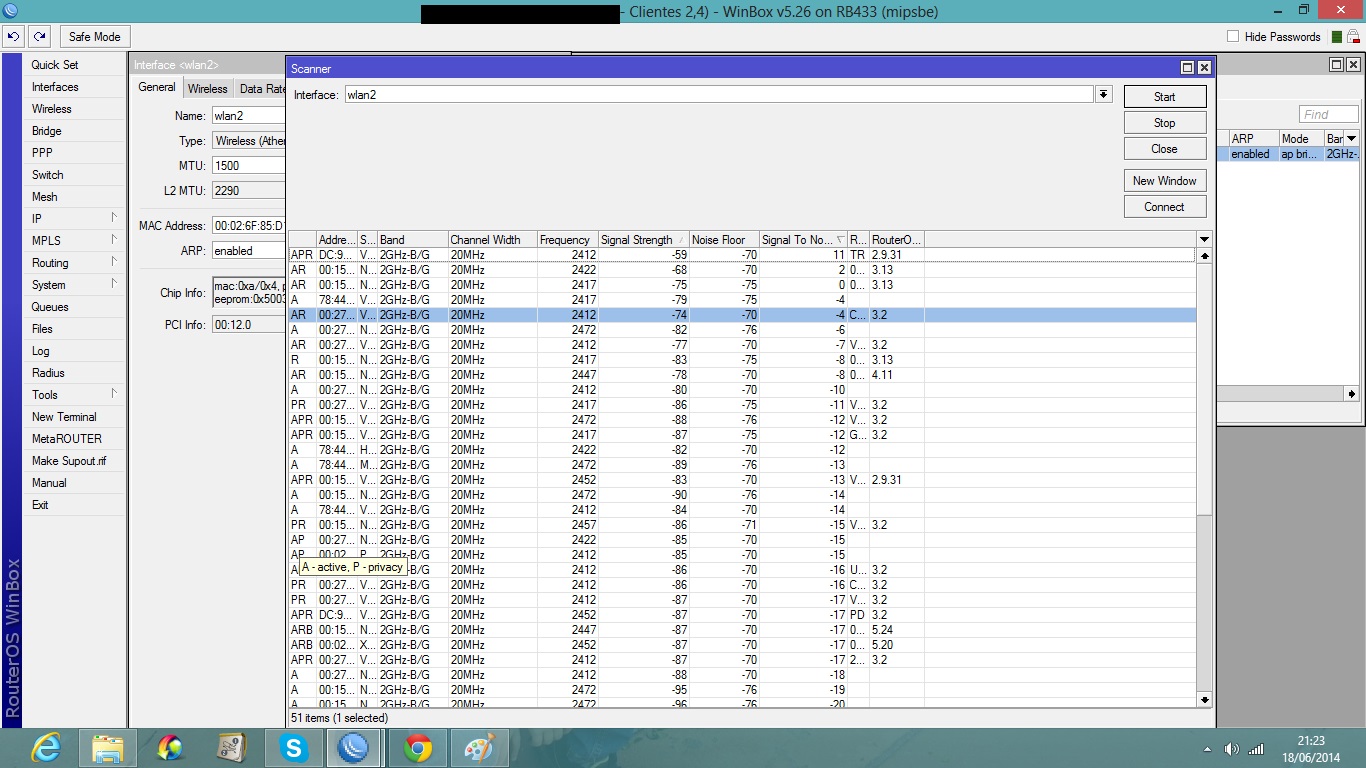

    Segue também um print de uma Scan da interface onde se conectam os clientes.

    Wireless Protocol: 802.11
    Esse é o protocolo ANTERIOR ao 802.11A ou ao 802.11B, o 802.11 é de 256Kbps a 1Mbps, varios roteadores não suportam mais esse modo (Porque ninguém usa, com o mesmo sinal em 802.11B ou G tem no mínimo 5x mais banda, e o alcance não é nada melhor). Muda pra ANY ou testa outras opções dessa versão do MK (Não lembro quais são).
    Signal to noise ratio: 1dB
    Significa sinal a -77dB, e ruído a -78dB, isso está muuuuito errado. O SNR (Signal to noise) decente é ACIMA de 20dB, esse ruído em -70 a -76 indica antenas muito proximas, ou ripple da fonte (Capacitores estufados na fonte ou na RB), ou cartão ruim, ou pigtail estropiado, mas parece que o ruído real não é esse, parece mais o cartão se embananando por problema em configuração. Mas teste primeiro mudar de 802.11 pra ANY e ver se o SNR deles sobe, se não fixe numa velocidade específica, tipo 12 ou 18Mbps, não é normal o radio chavear tão mal entre os data-rates mas quando isso acontece o jeito é fixar a velocidade num valor levemente baixo (Em 54M a sensibilidade é ruim, em 18M a sensibilidade e potencia são melhores).
    Também pode experimentar marcar o "default forward", e pra passar arp table vai na aba WDS e o habilite (Mesmo que não use).
    Mas o protocolo 802.11 acho que só ainda é suportado em placas velhas ou em placas muito versáteis, roteador comum não costuma suportar.

    Muito difícil resetar a RB e reconfigurar tudo do zero? Tá muito estranho esse ruído medido em -70, seria um ruído absurdo se for real.
    (E ruído absurdo só existe com cabo ruim, cabo AC do lado de cabo de RF, cartão ruim, capacitor estufado/seco na RB ou fonte, essas coisas)

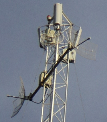

    Ó minhas Wirelink proximas demais:

    Embaixo 2 grades acho que ProEletronic de um PTP particular, estão a 2m uma da outra porque se atrapalham se ficarem proximas, trabalham com sinal -80 então se aproximo o noise fica nuns -90 e fica impossível ter estabilidade, afastadas assim o noise fica em -100 e tá tudo tranquilo. Hora que der tempo afasto minhas wirelink (Ou jogo no lixo) pra ver se melhora, porque proximas assim são ruins.

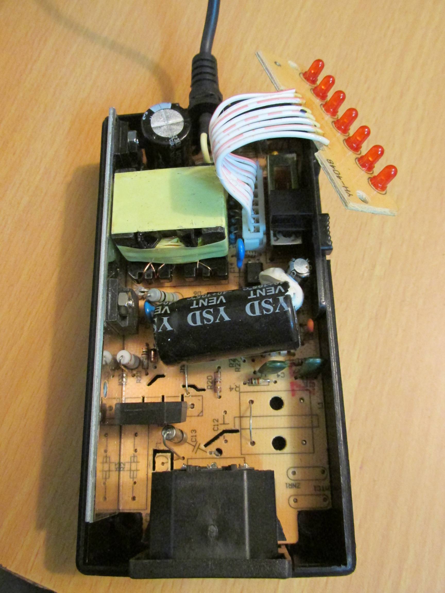

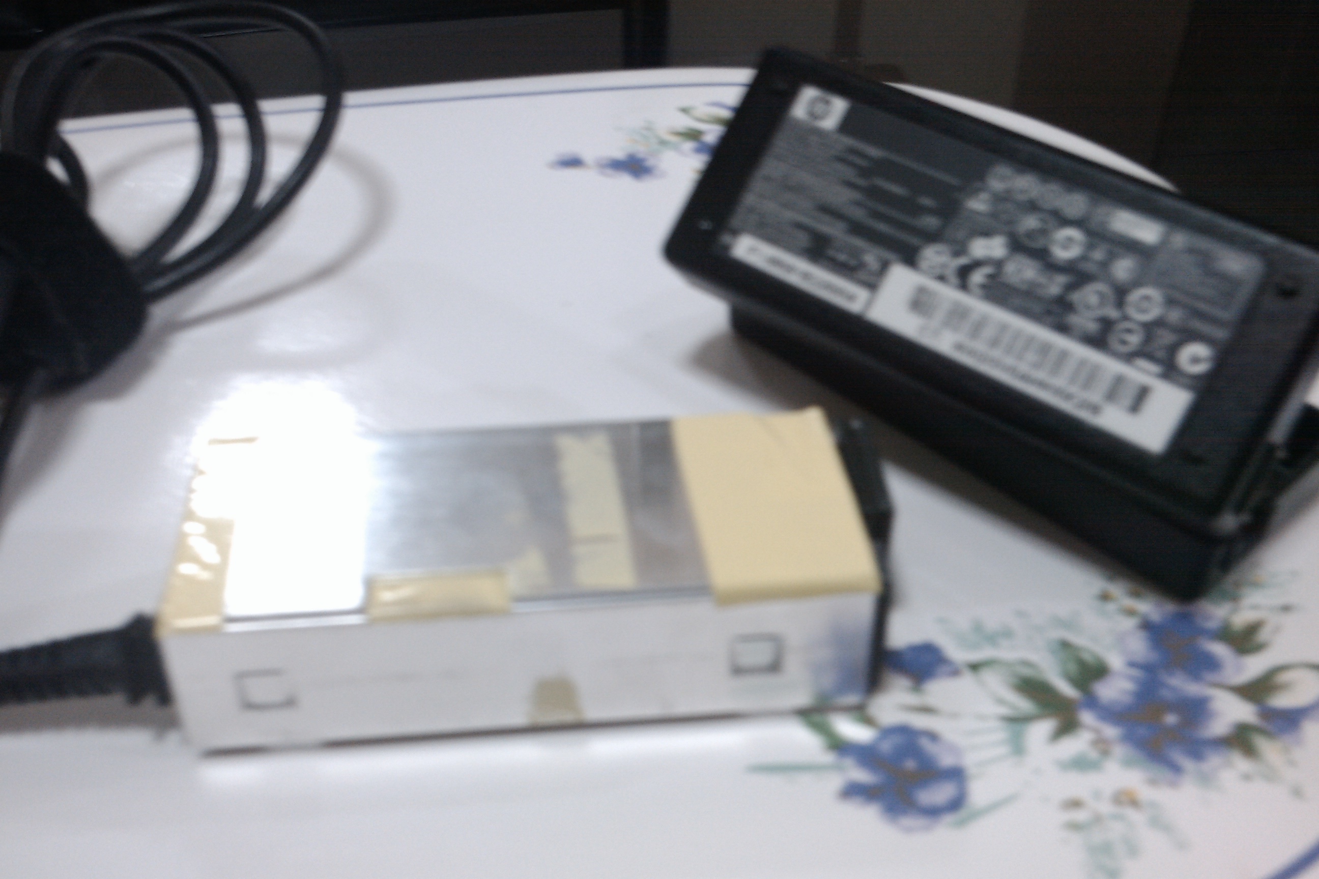

    A uns anos trabalhava com uns paineis que travavam quando alguém tirava uma carcaça de lata ao redor da fonte interna, e era comum alguém achar essa latinha inútil. Boas fontes tem carcaça com aluminio (Fonte de notebook BOM, por exemplo), mas a maioria das fontes baratas não tem nada. Ó uma com proteção:

    e uma vagabunda sem proteção nenhuma, que emite bem mais EMI:

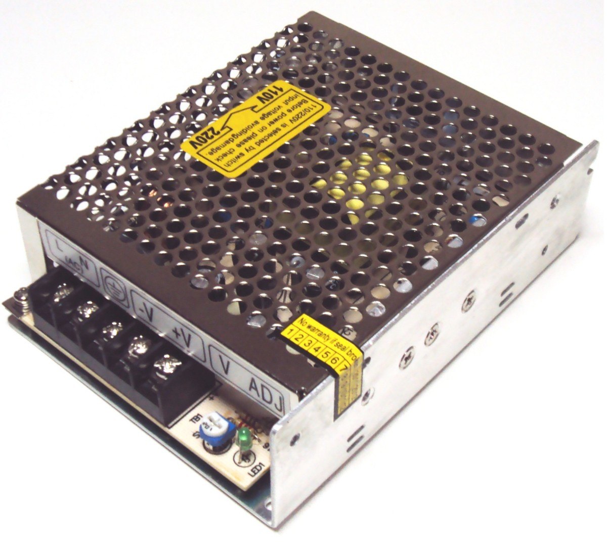

    Não indico que use fonte de notebook, é só pra explicar sobre a diferença na emissão de EMI entre fontes caras ou baratas. O que indico são fontes industriais com carcaça de aço:

    Mas realmente tem que afastar o maximo possível da RB e cartões, uns 30cm tá bom.
