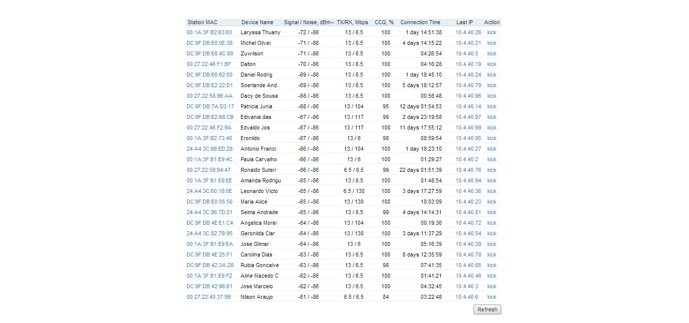

    Quer dizer que falando cientificamente o gráfico a baixo está uma merda

    Também tem que ver esse ruído aí, -86 é meio alto pro meu gosto. Devia ficar como o do @technorte ou um pouco pior, tipo -92dB.
    SUSPEITO que o nível de ruído parece alto porque a etapa de RF está sendo afetada pelo modo AUTO na velocidade, RB tem a vantagem de permitir apenas alguns data-rates no modo auto, tipo 13 a 39Mbps, se não vende pacote grande não faz sentido ter 2 ou 3 clientes com datarate de 70 ou 100M se o "custo" disso é ter SNR reduzido.
    Em modo N um SNR (Relação sinal-ruído) de 20dB (Sinal a -70, ruído a -90) até que dá, mas não é o ideal, bom seria passar de 25.
    Se com datarate fixo em DIGAMOS 13 a 26 ou 39M o nível de ruído cair pra algo tipo -95 até dá pra nivelar tudo em -70dB.
    (Quanto maior o datarate setado menor a sensibilidade, com sensibilidade baixa o nível de ruído exibido GERALMENTE é na verdade o limiar da sensibilidade da etapa de RF, fixo em 65M vai ter ruído exibido muito maior que em 26M, no modo AUTO nunca achei produtivo testar mas parece que os equipamentos assumem a sensibilidade e potencia do datarate mais alto usado, ou seja, a pior sensibilidade e a menor potencia (O CCQ parece lindo em 100%, mas poxa... melhor 95% de 26M ou melhor 100% de 6,5M? Ser obrigado a cair pra 6,5M pra ter CCQ decente diz que essa conexão não está boa)
