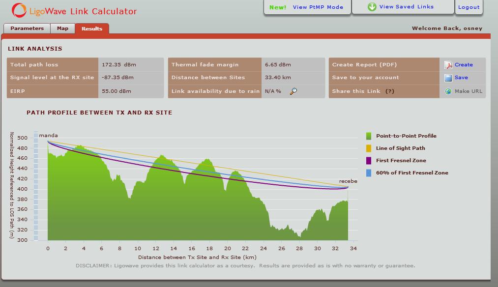

    estou precisando de ajuda com um ptp de 33 km e não sei que equipamento usar. tem um morrinho na frente. por favor alguém pode me dizer se fecha esse link? nao preciso de muita banda se passar uns 5 mb ta bom.
    segue em anexo um print. Muito obrigado a quem responder!!!Clique na imagem para uma versão maior

    Esse enlace vc não passa nem 20k, totalmente obstruido
    No "MANDA" aumente a torre uns 20 metros, no terceiro morro coloque uma torre de uns 20 metros e no "RECEBE" aumente também a torre uns 15 metros, ai acredito que daria certo.

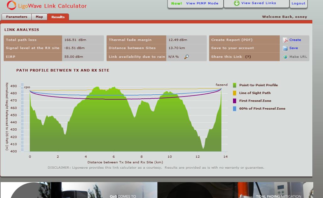

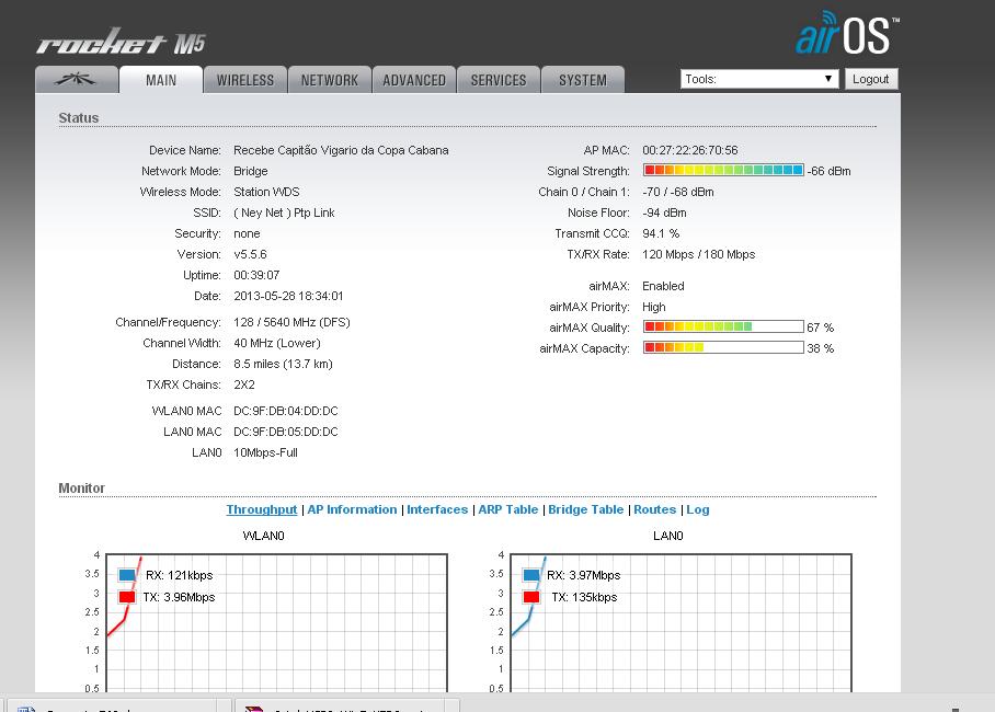

    achei que fecharia pois tenho um ptp de 18 km sem visada tambem só vejo um morro.
    segue em anexo um print.Clique na imagem para uma versão maior
Nome:	         ptp copa cabana.JPG
Visualizações:	225
Tamanho: 	73,9 KB
ID:      	53060Clique na imagem para uma versão maior
Nome:	         ptp copa c.JPG
Visualizações:	198
Tamanho: 	73,3 KB
    fechei com dois rcketm5 e 2 antena 5g30 ubiquit.
