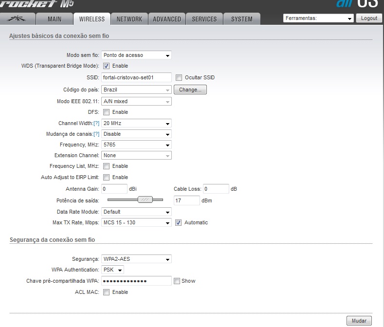

    Amigo,
    A configuração do POP, já está wpa2-aes
Nome:	         fortalnet.jpg
Visualizações:	194
Tamanho: 	93,8 KB
    Padrão Re: Rádios AirgridM5 HP - FIRMWARE XM556 x AirgridM5 HP - Firmware - XW556
    Só WPA2 que vai funcionar.
