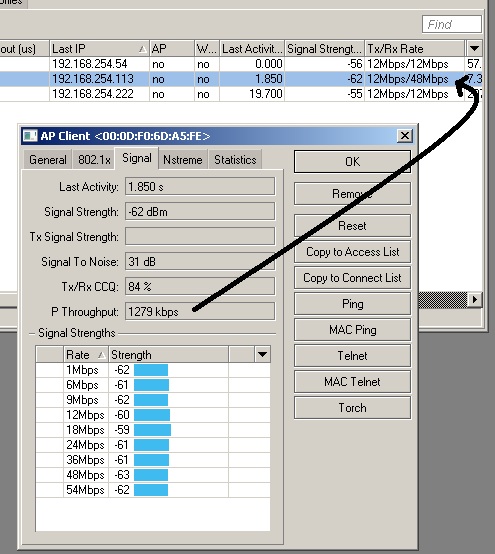

    Ó um exemplo de roteador idiota fazendo besteira no modo auto:
Nome:	         mk.jpg
Visualizações:	246
Tamanho: 	94,2 KB
    O MK transmite a 12M, beleza, mas o cliente (No caso é meu netbook) insiste na idéia idiota de usar quase 50 sub-portaodoras pra transmitir, como o sinal tem obstaculos (Antena fora, netbook dentro de casa) a maioria dessas sub-portadoras perde pacotes, e o troughput fica nessa coisa ridícula de 1Mbps.

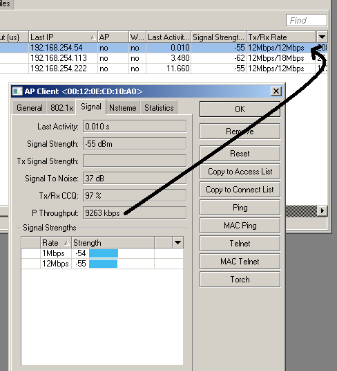

    Aqui uma configuração mais consistente:
Nome:	         mk2.png
Visualizações:	235
Tamanho: 	19,3 KB
    Um Kodama lá na garagem, tanto RB como esse AP transmitem em 12M, ajustei potencias pra ficar nuns -55 a -60 (RB a 15dBm, roteadores a 50mW), até tem obstaculos (Telhado) mas não tem muita perda nas sub-portadoras (São umas 10-15, se fossem 45-50 provavelmente perderia muita coisa e teria que reenviar) e o troughput fica nesses 9Mbps.
