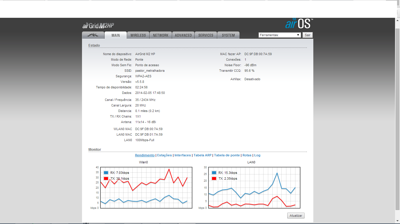

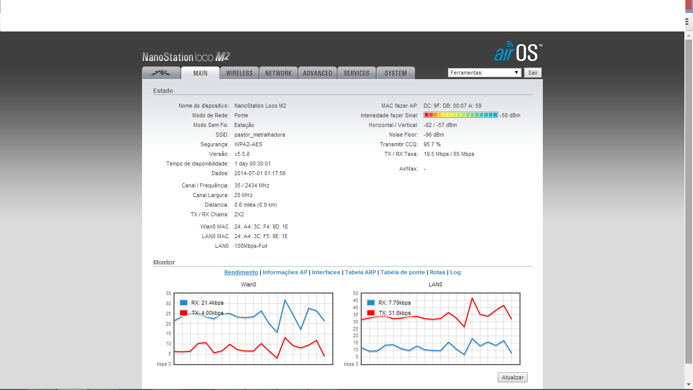

    Boa tarde pessoal, sou novato aqui e queria uma ajuda de pessoas experientes com ubnt, não disponho de internet descente no meu bairro, não estou querendo comercializar links nem nada disso, só quero uma ajuda de vocês para um enlace de uma Airgrid m2 x Nanostation loco m2 que instalei na casa do meu amigo para a minha, esse enlace é de uns 400 mts, já revirei todos os tópicos referentes a enlaces ubnt e testei muita coisa que o pessoal respondeu por aqui e me ajudou muito, só que estou com uma perda de pacotes de tempos em tempos, é bem pouco de 30 em 30 minutos e quase nada mais quando vou jogar online esse mínimo pacote faz a conexão cair, vou deixar aqui uns prints e peço por gentileza um help, agraço a colaboração Clique na imagem para uma versão maior
Nome:	         airgrid.png
Visualizações:	385

Nome:	         nanostation.png
Visualizações:	164
Tamanho: 	75,6 KB
    obs: aqui estou sem airmax, mais já testei com ele ativado tbem e não mudou em nada
