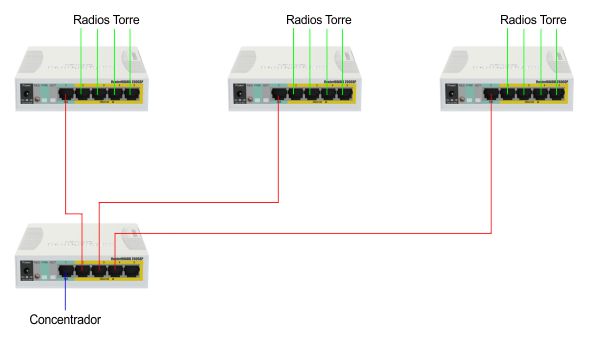

Boa tarde,
Eu não uso nem CRS125, nem o RB260GSP, mas estava pensando em colocar 4 RB260GSP em cascata, para ligar os radios de uma torre, evitando assim o uso de muitos PoEs. Porém, como nunca usei esse equipamento fiquei imaginando se não geraria algum problema, e se o equipamento suporta 24/7 tranquilamente. Outra opção seria um CRS125-24G-1S-RM, pois ela tem 24 portas e parece ser um equipamento mais robusto, porém perde as Portas PoE que os RB260GSP dariam (o que é interessante).
Nome:	         RB260GSP cascata.jpg
Visualizações:	883
Tamanho: 	27,1 KB
Na experiencia de vocês, vale apena usar os RB260GSP em cascata, ou vale mais o CRS125? Ou o melhor é ficar com os Switchs gerenciáveis mesmo?
