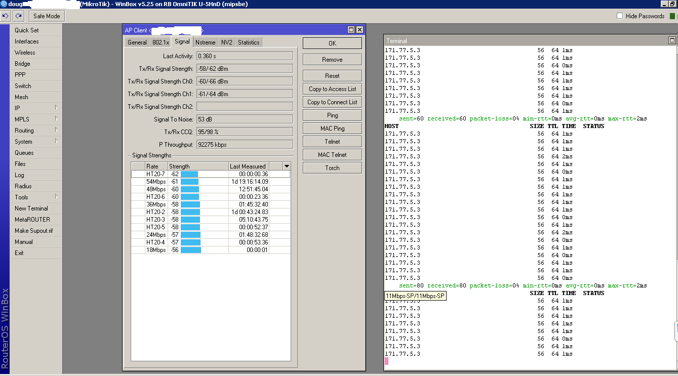

    Amigo por experiencia propria sxt lite5 hj é o melhor equipemento cliente se for levar em conta custo beneficio, sim o angulo de abertura nao é o ideal mas este equipamento é para trabalhar em celulas de 300m a 1.8km no maximo, em celulas nao tera muitos problemas com o angulo de abertura, colocar nanob.m5 em todos os clientes seria um sonho mas fica inviavel por causa do valor R$280 contra R$195 em media das SXT lite, o ideal para trabalhar com SXT seria com o nv2 ativo mas com nv2 vc fica refem da Mikrotik e se faltar o produto no mercado vc fica sem instalar cliente , o que tenho aqui sao celulas com nv2 e sem nv2 ativo dependendo da area e do grau de interferencia em 5ghz o conjunto ominitik e sxt seria uma excelente soluçao para celulas, com nv2 ativo: 300m a 1.5km somente usando SXT lite , sem nv2: 300m a 1.5km com sxt e clientes de 1.5km a 3km ai seria uma "opçao" usar nanob m5 se o cliente quiser pagar taxa de instalaçao mais alta .
    Uma celulas minha sem nv2, ominitik e sxt a [email protected] de throughput:

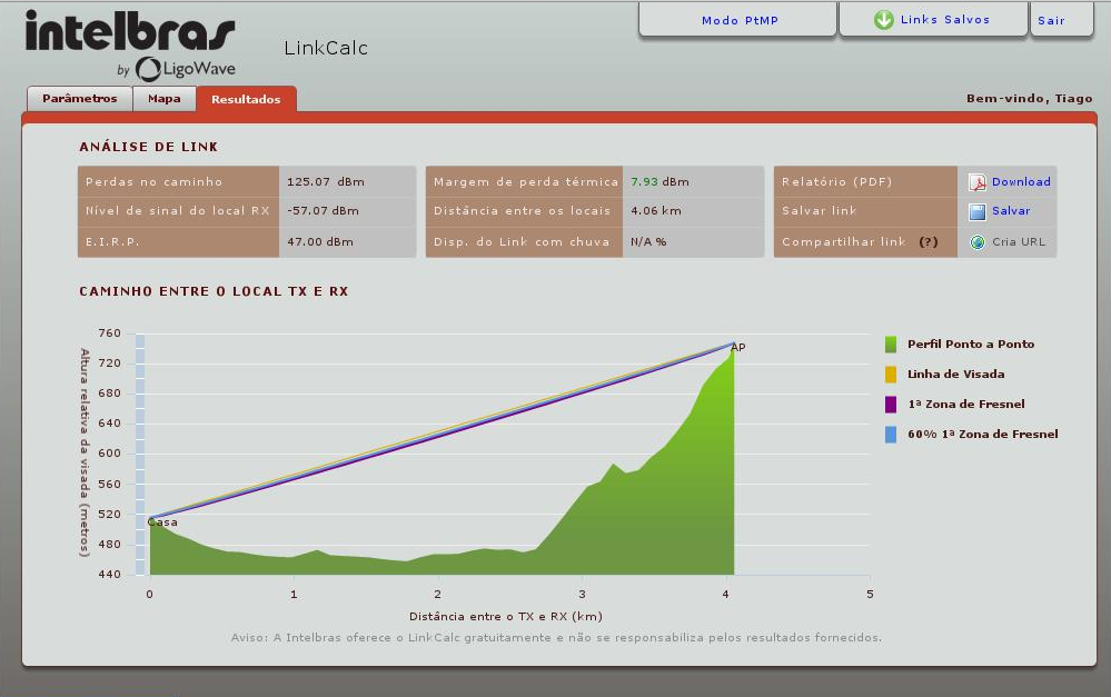

    Ok, obrigado. E quanto á proximidade das duas antenas de grade (uma 2.4GHz e outra 5GHz), como citei no post anterior, tem problema?
    E outra: como eu disse anteriormente, estava planejando usar 2 Grooves, um em cada antena. Bem, sai caro demais isso (não mais que RB + cartão, mas é ainda sim caro). Pensei então em usar o airGateway LR, da Ubiquiti, na antena de 2.4GHz. Só que tenho uma dúvida: o airOS permite configurar em qual porta vai sair os dados, ou é igual à roteadores domésticos, que tem a porta WAN determinada? E qual seria a porta WAN no modo station, a porta de saída (dos dados vindo da antena)? É a do conector RJ45 macho, a LAN ou a POE (essas últimas com conector fêmea)?
    O airGateway (não o LR) beira os R$80; o preço me parece bom, e por ser Ubiquiti deve se sair melhor que qualquer roteador doméstico, só não encontrei aqui no Brasil o modelo LR, que é o que me interessa.
    Adição: Agora que me lembrei do LinkCalc, ele já voltou ao normal. Bem, eu achei que seriam uns 2km daqui até o AP. Realmente não sou bom em calcular distâncias só olhando. A distância mesmo é o dobro disso aí, 4km. Acho que essa não é para SXT mesmo não. Aí:
Nome:	         enlace.png
Visualizações:	539
Tamanho: 	313,6 KB
    Estipulei que o provedor esteja usando um painel setorial de 21dBi a 20m de altura. Limite RX eu não entendi bem o que é, então coloquei -65.
    No meu lado coloquei 27dBi de ganho da antena (já pensando da OIW-5827G) e 20dBm de potência, 5m de altura.
    Posto amanhã a foto da visão que se tem de onde vai ficar a antena.

    Com 2 antenas proximas (2,4 e 5GHz) a emissão de RF em frequencia diferente vira EMI pra outra antena, mas geralmente não é nada preocupante, se fosse um PTP de alta disponibilidade seria bom evitar, mas operando em cliente não tem problema.
    Sobre o LinkCalc, o limite de RX é a sensibilidade dos aparelhos, não sabendo o que o provedor usa chute -90, porque -65 é a sensibilidade de equip. fixo de 54M ou 150M, equipamento de provedor geralmente ou usa datarate mais baixo (De sensibilidade maior tipo -90) ou usa modo auto (Em que na pior das hipóteses você cai num datarate mais baixo, com sensibilidade tipo -90). Potencia de transmissão também pode passar de 20dBm, tá cheio de equip. no mercado com no mínimo 27dBm, esses 7dBm a mais na potencia e 20dB a mais de SNR mudam muito a conta, 4Km é fichinha pra antena de 24-27dB em hardware recente.
    airGateway não conheço, mas ele parece focado em operar como bridge ou como AP com a wan sendo o conector com SAIDA POE, e a lan sendo o conector que sobrou (Que, olha que coincidência, está escrito LAN). Ou seja, foco em distribuir via 2,4 o que um airGrid, RocketDish ou Nanostation recebem.
    Se a intenção é usar esse airGateway na antena de 2,4GHz como CLIENTE do provedor a 4Km, ele não tem modo cliente, ele só opera como AP (Mestra na rede, nunca escravo), por isso entendo que o foco é distribuir via wifi o que vem da wan plugar em outra CPE UBNT.

    Os Win240 estão muitos anos a frente nos velhos roteadores de 400mW com RTL8186, ele anda longe de ser perfeito, mas não tem nem 1% dos problemas que os Abocom, Krazer, Kodama, Firemax, OIW e APRouter de 300-400mW tinham.
    Mas será que o WIN 240 serve para meu caso? AP a 4km, grade (Aquário) de 24dBi ou 25dBi (não lembro mais), 2.4GHz bastante poluída... e a questão de sensibilidade? No post a seguir você critica o Greatek WR-2500N - que é o mesmo Intelbras WIN 240 - exatamente sobre isso: https://under-linux.org/showthread.p...416#post684416
