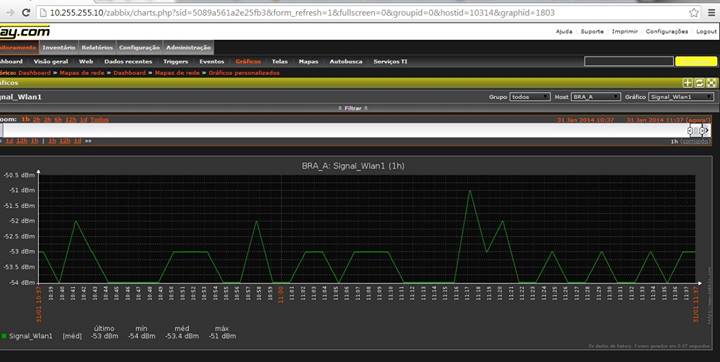

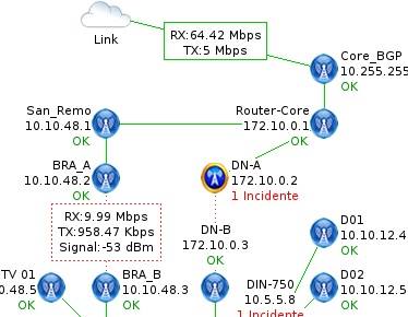

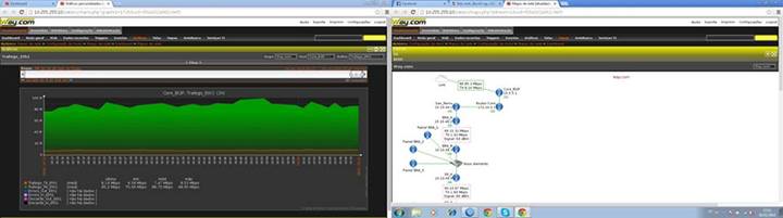

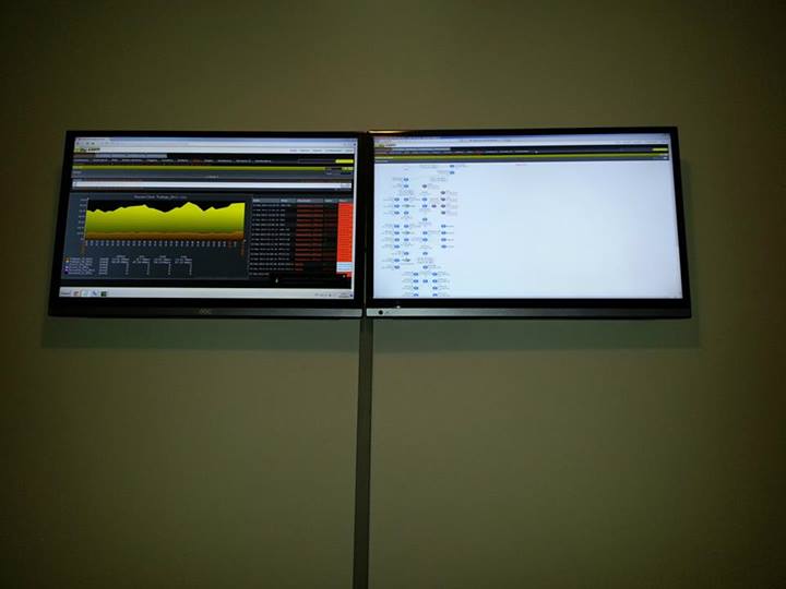

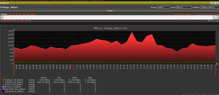

    Amigo tenho conhecimento de zabbix, inclusive colocamos em varios provedores otimo sistema para monitoramento tenho um video no youtube sobre o mesmo
