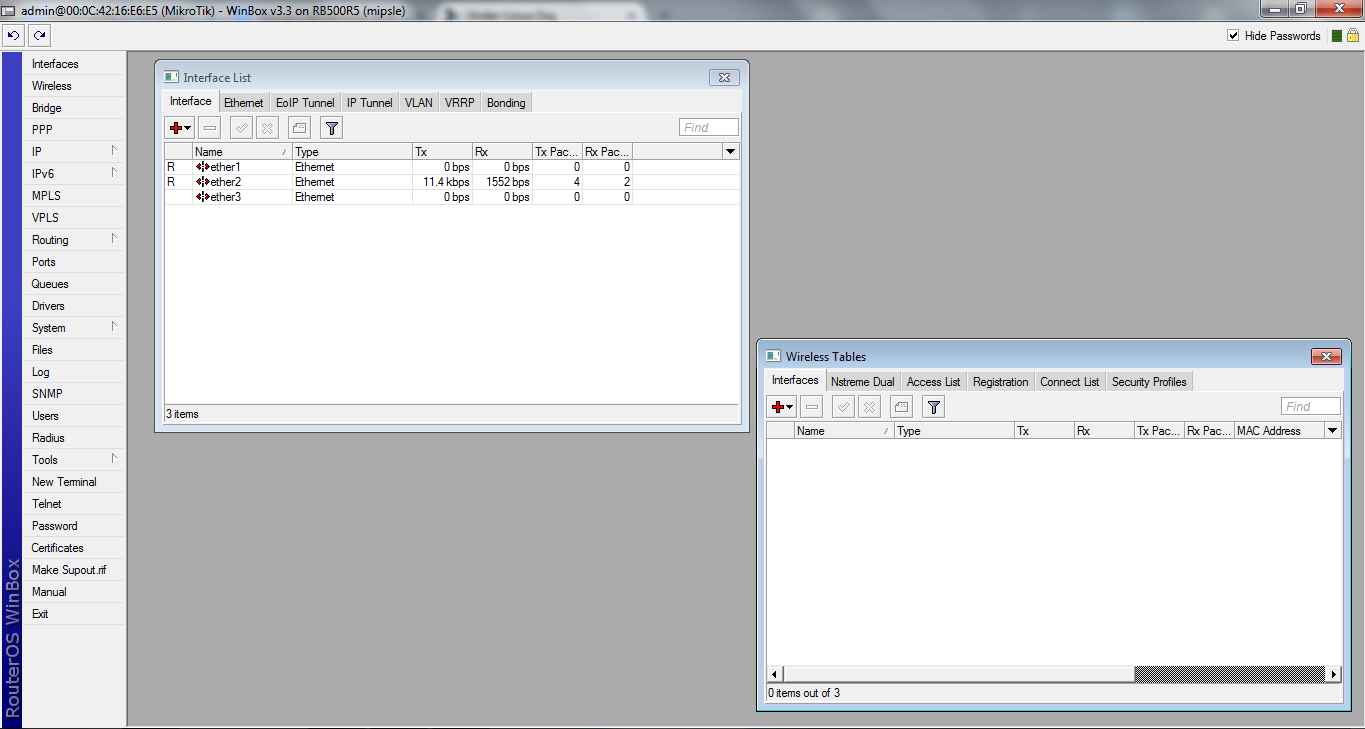

    Estou com uma rb532 e conectados nela estão dois cartões r52h, mais na aba wireless não aparece nada
    O que pode ser?

    Quando tem isso em RB133, 333 ou 433 geralmente é só atualizar o firmware.
    Alias, já não fizeram isso? 532 é aquela com jumper pra alimentação, que vem com apenas L3, isso? Geralmente querem usar isso com L4 e fazem gambiarra no routerOS.
    Ou dá uma boa limpada (Limpa-contatos pra contato eletrico, mas dos bons, tipo saBesto da Wurth, nada daqueles Autobele ou Monaco de R$ 5 em super-mercado) nos contatos, de preferencia lave ela com agua e sabão neutro (Detergente amarelo escrito "Neutro", não o transparente), enxague muito bem, assopre um ar e deixe secar no sol umas 8h ou use ar-quente (Secador de cabelo) por 20-25 minutos. Como ela é antiga é facil ter oxidação em contato.
    Alias, pode testar também resetar e usar apenas 1 cartão no inicio, porque essa primeira geração de RB's não se dá bem com cartão de consumo alto, quando era novos talvez, mas com capacitores com 10.000h de uso começa a ter mais ripple que devia no VRM, e quanto mais consumo mais ripple, 2 cartões tem o dobro do consumo de 1 cartão.

    Aaaaaah, e mais uma, olha a posição dos jumper no datasheet, tem uma versão da 532 que aceita 48V (433 e cia só aceitam até 28V) numa posição do jumper, digamos que numa posição aceita 8-28V, na outra 28-58V, se deixar na posição 28-58V e meter 12 ou 24V o VRM vai operar mal, entregar muito ripple, e quem deixa de funcionar com alimentação ruim é cartão miniPCI (Que opera com 3,3V recebidos do VRM). O VRM geralmente tem linha a parte pra memoria e processador, por isso estar podem funcionar aparentemente normal.

    Obrigado pelas dicas Rubem, A RB já ta funcionando normal. Resetei ela dando um curto, e troquei os cartões r52h por cartões r52hn.
