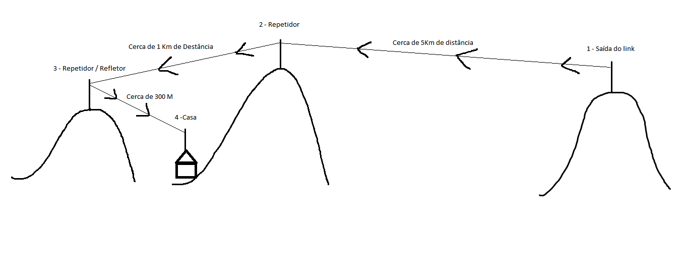

    Pessoal, sou novo aqui no fórum, estou precisando de uma ajuda para instalar internet na casa dos meus pais no interior.
    Meu problema é o seguinte: estou pretendendo colocar internet no interior, para meus pais e mais 4 vizinhos.
    Como é interior, minha casa fica longe da cidade e não tem visada diretamente, existe um morro no meio que impede a visada.
    Veja um desenho da situação, inclusive com as distâncias de um ponto a outro.

    Após pesquisar bastante, eu estou planejando usar a seguinte estrutura:
    Ponto 1: UBIQUITI AIRMAX NANOSTATION2 MIMO (http://www.nrstore.com.br/ubiquiti-a...ion2-mimo.html) (Já existe torre para instalação do esquipamento 1)
    Ponto 2: 2 x UBIQUITI AIRMAX NANOSTATION2 MIMO, um de frente para o equipamento 1, recebendo o sinal e passado para o outro equipamento via Patch Cord (RJ45), e este terceiro reenviando o sinal para o ponto 3.
    Ponto 3: UBIQUITI BULLETM2HP 600MW (http://www.nrstore.com.br/ubiquiti-b...ghz-600mw.html) + uma antena OMNI de 15DBI (Pretendo usar a OMNI, porque como disse acima, mais 4 casas deverão receber o sinal) estou em dúvida entre três modelos:
    http://www.nrstore.com.br/http-www-n...-pro-html.html
    http://www.nrstore.com.br/http-www-n...mmni-html.html
    http://produto.mercadolivre.com.br/M...atel-wi-fi-_JM
    Ponto 4 (e as outras casas): UBIQUITI NANOSTATION LOCO M2 MIMO AIRMAX ( http://www.nrstore.com.br/ubiquiti-a...com2-mimo.html)
    Obs: nos pontos 1, 3 e casas, possuo energia elétrica chegando, no ponto 2, terei que trabalhar com energia solar.
    Já pesquisei muito, mas ainda estou com receio de comprar os equipamentos, visto que o investimento é bem alto.
    Esta estrutura que pensei vai funcionar bem (não quero fazer um negócio que não vai funcionar e dar dor de cabeça)? Se sim, qual antena vocês me indicam?
    Alguém me indica um kit, ou os equipamentos para montar o kit de energia solar?
    Qual estrutura eu posso usar para instalar os equipamentos nos pontos 2 e 3? Uma vês que não existe torre neles e as torres que encontrei no ML são muito caras.
    Serão instalados para-raios nos pontos 1,2 e 3.
    Optei pelos equipamentos Ubiquiti, pois tive uma indicação de que são muito bons.
    Vocês me indicam algo diferente?

    Esses ponto a ponto, troca por equipamentos direcionais, tp Nanobeam M5 300 ou 400

    Mathcardoso o nanobeam, se não me engano não conversa com o bullet 2.4GHz.
    Como disse, a internet será usada por cinco casas e do ponto três do desenho, estão todas num raio de 180°.
    Sintam-se a vontade para dar sugestões de alteração nos equipamentos, inclusive se quiserem passar toda uma nova relação para os 4 pontos do desenho receberei com alegria. Obrigado pelas ajudas até o momento espero que eu consiga chegar a uma estrutura para comprar os equipamentos com certeza de que irá funcionar.
    O Mathcardoso ta correto, vc não deve ter entendido que ele quis te dizer. Nos ponto-a-ponto seria correto o uso de antenas direcionais EX: ponto 1----ponto 2(direcional), depois do ponto 2------ponto 3(direcional), depois do ponto 3 vc ja pode instalar a antena omni com o bullet para os pontos clientes. ( ptp1)------(ptp2)-------(ptp3)---- omni+ bullet 2.4------clientes.

    Eu entendi esta parte de usar direcional. A dúvida, é que o bullet é 2.4GHz e os nanobeam são 5GHz. Funciona?
    Vocês sabem me dizer a diferença dos Powerbeam para o Nanobeam? Porque o Powerbeam encontrei 2.4GHz.
    Acho que o problema dos equipamentos direcionais, é que saem do lugar facilmente, ou não?

    Parece que não entendeu ainda. Vc so vai usar antenas direcionais pra transportar o link ate o ponto que vai distribuir para os seus clientes. Após a antena OMNI 2.4Ghz com o bullet de preferência o M2 (melhor processamento e memória), vc pode usar nanostation M2 que terá o benefício do protocolo TDMA ( airmax) ja que o bulletM2 também trabalha com o mesmo protocolo.e antenas direcionais quando bem instaladas nunca ouvi dizer que alguem tenha tido problema com antenas desalinhando com ventos. Quanto a diferença entre Powerbeam e a nanobeam, sei sei te informar.Tenta da uma pesquisada no site da Ubiquiti.

    Ateh ano passado as NanoBeam substituiriam as NanoStation e as Airgrid. Com inclinaçao da Airgrid e o 2x2 da Nano. Soh q resolveram dividir e acabar com as Nanobridges tamem. Ae ficou assim, Nanobeam 16 e 19 para uso em cliente e Powerbeam m5 300/400/500/600 para ponto a ponto. Claro q nao impede de usar de outro modo. Mas era soh pra simplificar e dividir os tipos. A unica q da confusao ainda é a Powerbeam M5 400 q no começo era chamada de Nanobeam M5 400, mas ficou no ar uns 3 meses somente. Se entra no ubnt.com e ir em produtos vai ver a divisao. Enfim. Para vc manda sinal de um lado pro outro, como se vc fosse puxar um cabo de rede, se usa antena direcional para ponto a ponto. Deve-se usar, nao quer dizer q seja obrigatorio. Vc pode usar duas omni pra fazer ponto a ponto? Pode. Vai funcionar? Quem sabe? Mas nao foram feitas pra isso. E já q tem muito ponto a ponto nesse diagrama seu. Ficaria interessante igual o colega Freenet disse. Usar 5Ghz nos ponto a ponto e pra distribuir, conhecido como PTMP ou ponto multi-ponto, usar 2Ghz. Senao vira uma bola fresnética do Came Came Rá e nada funcionaria.

    Muito obrigado pelo empenho em me ajudar, mas acho que não estão entendendo a minha dúvida.
    A dúvida no momento, é quanto a fazer o PowerBeam 5GHz do ponto 2 "Conversar" com o Bullet 2.4GHz do ponto 3 (o Bullet não é single band?), e outra, se eu conectar os dois PowerBeam do ponto 2 com um patchcord, eles vão "conversar" entre si?
    Obs: Vou comprar PowerBeam para o Ponto a Ponto e o Bullet para PMTP, preciso saber quanto a compatibilidade referente a frequência e a definição dos modelos. O Bullet, acho que vou comprar o M2HP 600MW. Se eu conseguir fazer o PowerBeam 5GHz "conversar" com o Bullet 2.4GHZ, estou em dúvida entre estes dois modelos: PBE-M5-300 e PBE-M5-400, vi que o 400 é melhor, maior ganho na antena, porta /1000, o processador e memórias dos dois é igual. Mas tem necessidade eu pagar mais caro no 400?

    Agora sim deu pra entender. Nesse caso vc pode usar uma routerboard 750 no ponto em que vai distribuir a internet para os clientes. Terá varias vantagens neste aspecto, EX: controle de banda, autenticação por PPPoE ou Hotspot,ou ambos ao mesmo tempo, amarrar Mac x IP, fazer roteamento, poderá fazer Vlan caso tenha uma outra Routerboard após o modem no primeiro PTP e também fazer a autenticação do ADSL, deixando o modem em bridge. Poderá saber o quanto de banda cada cliente da rede esta consumindo, enfim. E para o seu propósito principal, que é interligar os equipamentos 5Ghz com o 2.4Ghz. A RB tem 5 portas que poderá criar uma bridge e interligar todos os equipamentos sem preocupação.

    Ae tambem é demais né. No ponto 1 vai uma Powerbeam, no ponto 2 vai outra powerbeam recebendo sinal do ponto 1. Depois vc pega um cabo de rede da powerbeam do ponto dois e liga em outra Powerbeam do ponto 2 e vai mandar pra outra powerbeam do ponto 3, essa powerbeam do ponto 3 vai ligar o cabo de rede dela no Bullet ou seja lah oq for distribuir. Entendeu?

    Entendi, achei que o Bullet conseguiria pegar o sinal que a PowerBeam do ponto 2 estivesse mandando.
    Neste caso, posso fazer os PTP com 5GHz e passar da PowerBeam do ponto 3 para o Bullet 2.4GHz por cabo, sem problemas de incompatibilidade de frequência.
    Vou comprar 4 PowerBeams, quais modelos vocês me indicam? A 400 entre ponto 1 e 2, e 300 entre os pontos 2 e 3? Ou se usar a 300 em todos os PTP atende?

    Por ser perto, pode ser o Powerbeam M5 300 que substituiu a antiga Nanobridge 23dbi.
    Se tiver visada limpa, nao tem jeito e nao vai se arrepender.

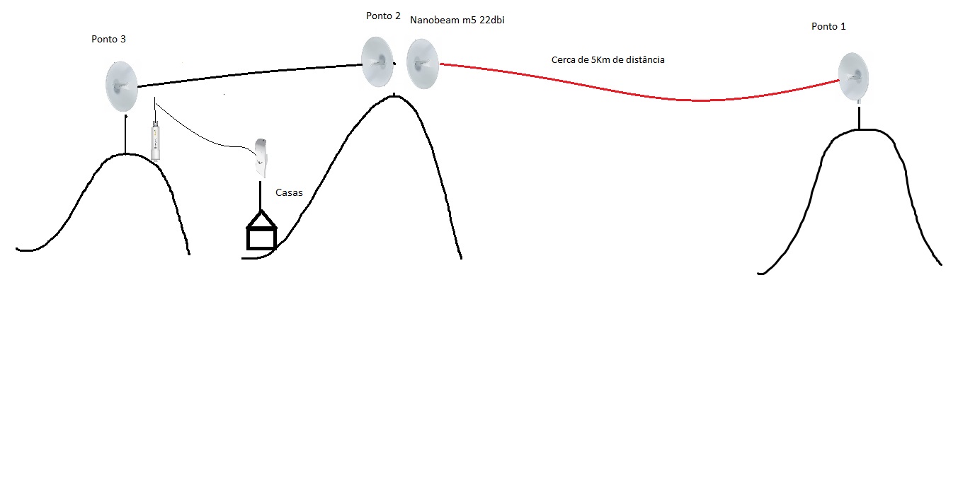

    Bem amigo o nosso amigo mathcardoso ja disse tudo, mas ai vai uma imagem para ilustrar um pouco melhor!Clique na imagem para uma versão maior
Nome:	         under.jpg
Visualizações:	514
Tamanho: 	56,8 KB
    No meu ponto de vista a nanobeam m5 22dbi ta de bom tamanho para esse seu cenario!
    No caso da antena omni para vc colocar no bullet eu prefiro a hyperlink 2.4 de 15 dbi e nas casas de seus parentes nanoloco m2>
    Espero ter ajudado.

    Só uma coisinha, Nano M2 é 2x2 trabalha na horizontal de vertical, no caso para se usar com Rocket M2 + Omni da Ubiquiti. Quando se usa bullet ou qq outro para transminitir que seja 1x1, tem q ser o Nano 2 ou de preferencia Airgrid.

    Então cheguei a seguinte conclusão: vou comprar 4 PowerBeam 300 para fazer os PTP, o Bullet M2HP 600MW + antena omni 15dbi hyperlink e por fim Nano locoM2 antena de 8,5 dbi para as casas, correto?
    Possui deixar o AirMax ativado en todos os equipamentos?
    Como posso configurar os equipamentos nas casas? Repetidor ou pegando o sinal da rede do Bullet e criando uma rede wireless secundária? Qual a melhor forma?
    E quanto a energia para o ponto 2, vocês me indicam um kit pronto que consiga manter as duas PowerBeam? Ou os equipamentos pra eu montar?
