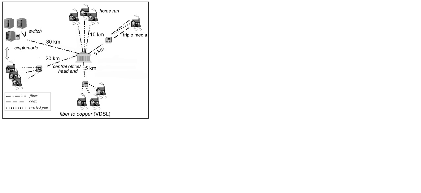

    Padrão Alguem me ajude a identificar e me explicar que tipo de rede óptica é essa da figura
    1) Rede óptica passiva (PON) ?????
    ou
    2) FTTH dedicado ?????

    Padrão Re: Alguem me ajude a identificar e me explicar que tipo de rede óptica é essa da figura
    ja descobri é uma FTTH DEDICADO :-)
    Não amigo. Esse esquema nao representa nemhuma topologia especifica. É um apanhado de todos os acessos que podem ser feitos com fibra, coax e par trenzado
    representa sim é questão de concurso da banca cespe
    Posso te assegurar que nao representa. E se argumentarem o contrario estao enganados.
    conjunto de predios superior esquerdo: Fiber to de Curb para acesso telefonico pois termina em um Switch.
    Conjunto residencias na parte superior central: Fiber to the Home.
    Residencia superior direito: Fiber to Hub, com acesso de fibra para dados, Coax para TV e Par Trançado para telefonia.
    Conjunto residencias parte inferior central: Fiber to Hub com acesso par trançado para Telefonia e Dados.
    Conjunto residencias Extremo inferior esquerdo : pode ser varias arquitetura em FO, Fiber to Home, Fiber to the Curb, PON, etc.
