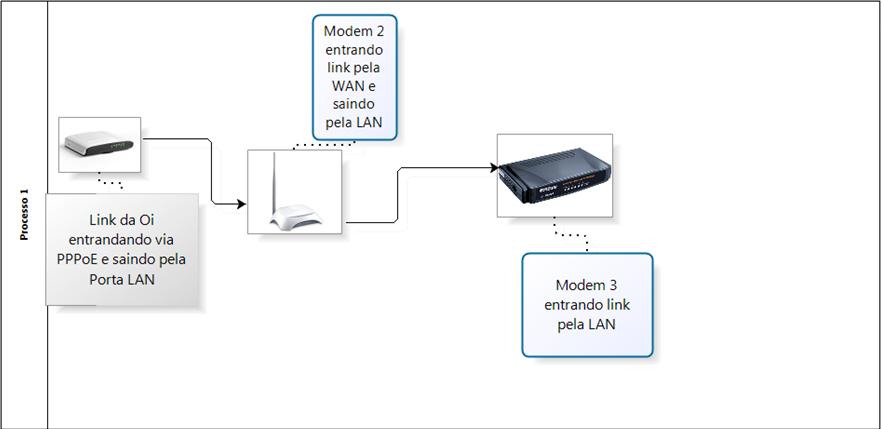

    Vou montar o diagrama e ja posto

    Seria isso senhores
    Lembrando que o modem que deveria fazer o controle de banda seria o modem 2

    Rapaz , você está usando 3 modems adsl, ou um modem e dois roteadores, switch ou outra coisa ? Está confusa sua descrição junto com a foto.

    O modem 1 é adsl os outros 2 são somente roteadores
    Padrão Re: 3 roteadores em uma rede(DOR DE CABEÇA)
    Tá , então a saída do modem 1 está na WAN do roteador 2, e a saída LAN do modem 2 está na WAN do roteador 3. Isso ?

    Modem 1>saida pela porta LAN e entrando no roteador 2 pela porta WAN e saindo pela portal LAN,e entrando para o roteador 3 na LAN tbm
    Com o DHCP no roteador 3 desligado, correto ? Daí o modem 1 vai controlar o trafego em bloco para os roteadores 2 e 3, porque para ele é como se fosse um micro só. O pessoal deve comentar algo, mas creio que não tem como fugir a isso, com essa topologia da rede.

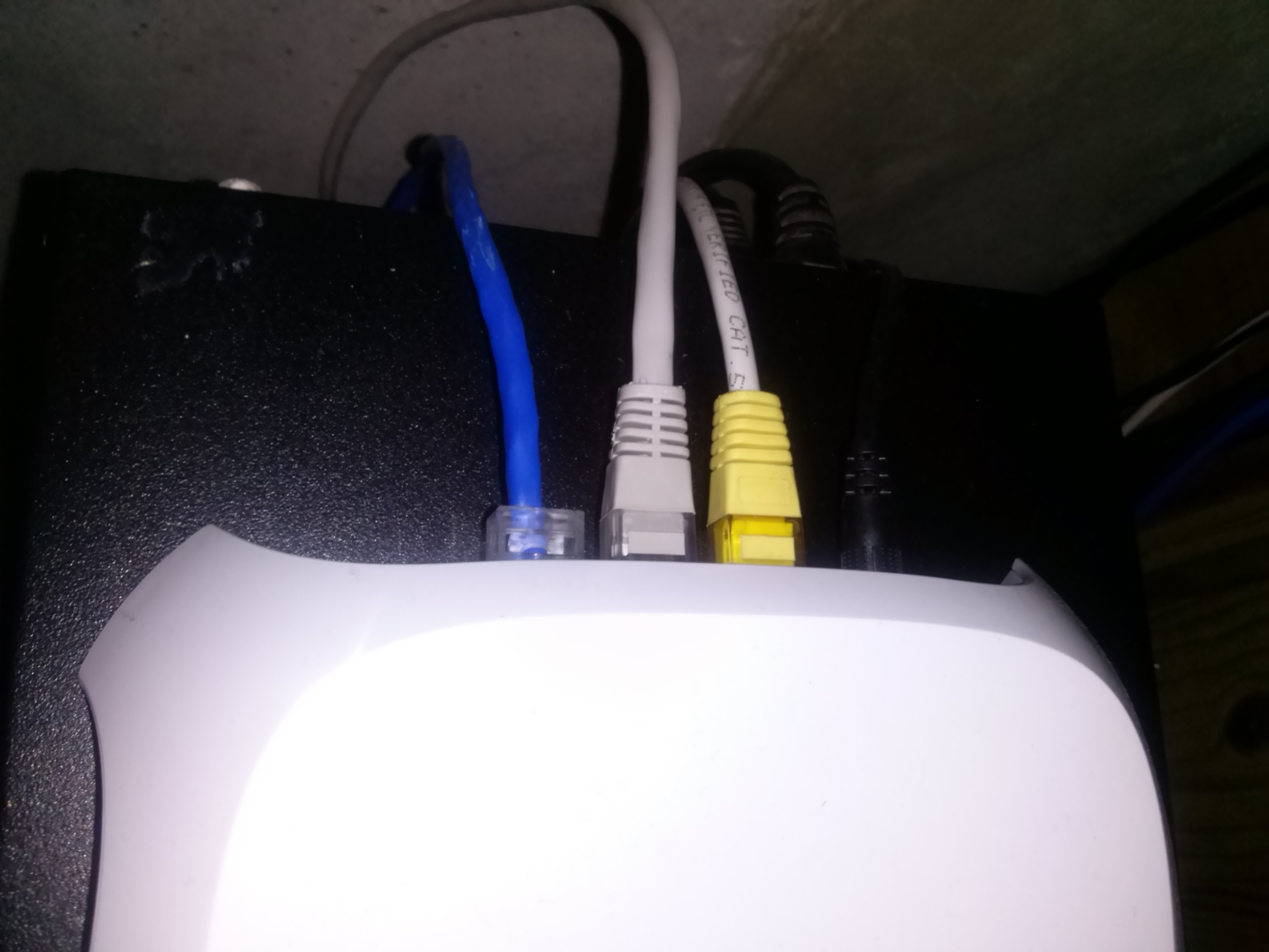

    Da uma olhada ai

    Cabo amarelo vem do modem Oi(entrando na WAN)
    Cabo cinza um pc da loja(esse ñ atrapalha em nada)
    Cabo azul,sai pela LAN e entra no 3 roteador pela LAN tbm
    Grato pela ajuda de todos

    Você pode fazer o seguinte:
    1 Moden PPPoE > 2 Moden Bridge > 3 Moden Bridge
    Pronto resolvido.
    Não sei qual é a necessidade, mas se for tudo para um cliente só seria uma boa, porque o método bridge ele irá poder com facilidade usar impressoras compartilhadas, usar os computadores na rede para transferência de arquivos, enfim...
    Avisando que o método bridge é com o DHCP desativado,e não pode usar a porta de rede WAN somente a LAN.

    Ok amigo o 3 roteador esta com DHCP desativado,o problema é que o modem 2 esta tentando fazer controle de banda do 3 modem porem se e o mesmo dispositivo conectar e depois desconectar ele pega um IP diferente ao qual estava amarrado por IP e MAC fugindo assim do controle de banda
    Mas o roteador 3 ( modem é so o 1o, o resto dos equipamentos são roteadores ,não modems adsl ) está sem dhcp e ligado pela LAN, ou seja, voce está usando ele só como um switch com wireless, certo . Se começar a ficar confuso, tire o dhcp dos dois roteadores, ligue tudo nas LAN e esqueça das WAN, e use eles só como swtiches. Daí faça o controle no modem ( 1) e não permita que ips/macs não cadastrados naveguem.

    Sobre esta questão de IP e MAC,no modo Bridge não se altera.
    Veja nas configurações Lan de Cada Equipamento, e faça o seguinte:
    1°) Roteador PPPoE 192.168.1.1
    2°) Roteador Bridge 192.168.1.2 "Não irá fazer controle para o 3°) Roteador porque está em bridge"
    3°) Roteador Bridge 192.168.1.3 "Como está com o IP Fixo não terá problemas"
    Nesta forma você terá um controle sobre eles, cada um vai ter o seu MAC e seu IP no mesmo range, será muito bom para futuras correções de problemas que possa ocorrer.
