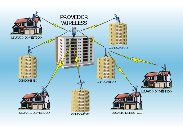

    Faça um desenho da sua rede pra ficar melhor pra entender.
    Padrão Re: Roteador DIR-610 D LINK
Nome:	         provedor_wireless1.gif
Visualizações:	355
Tamanho: 	51,0 KB
    1°uso como ap 433ah+ Ubiquiti +Painel setorial 5.8 ghz
    2° nos clientes uso wom 5000 brigde/cliente
    3° faço autenticação com roteador do cliente
