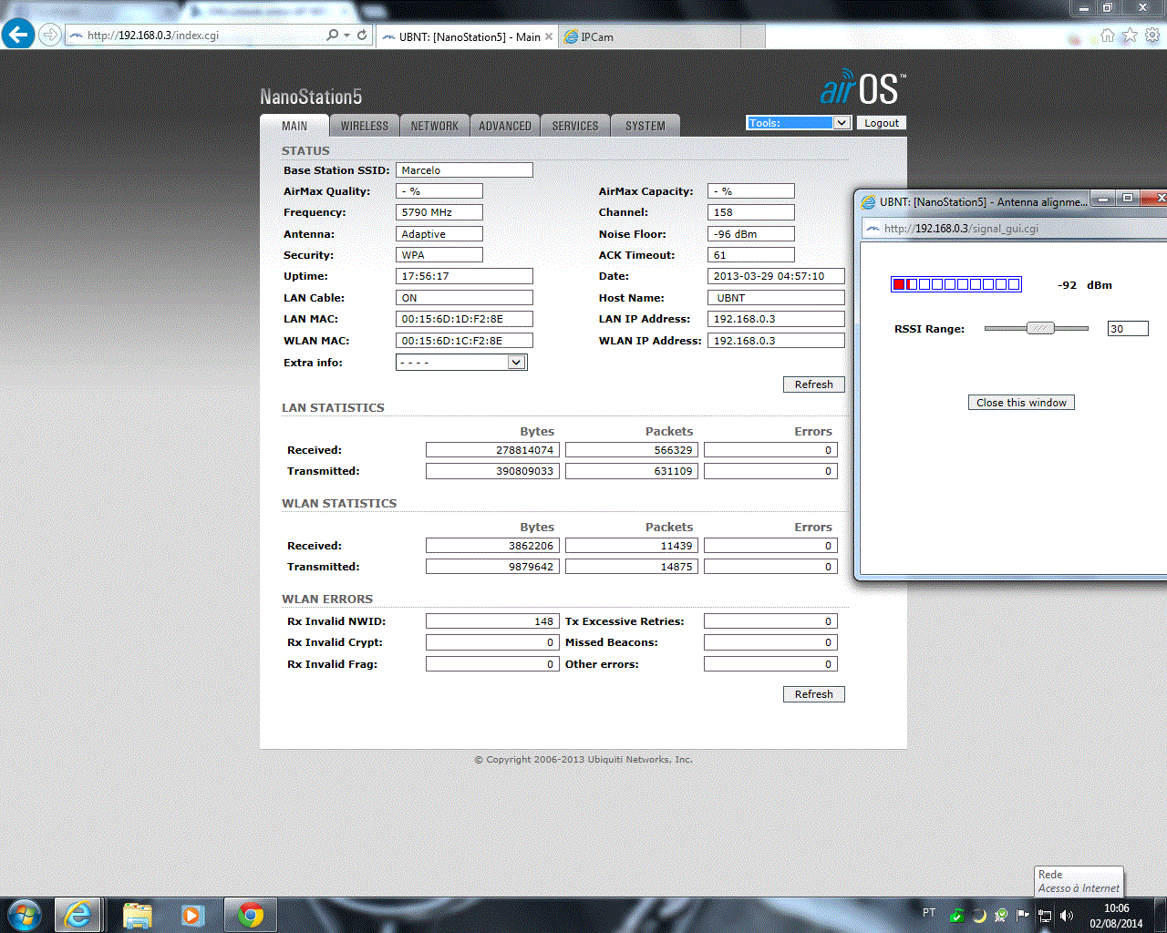

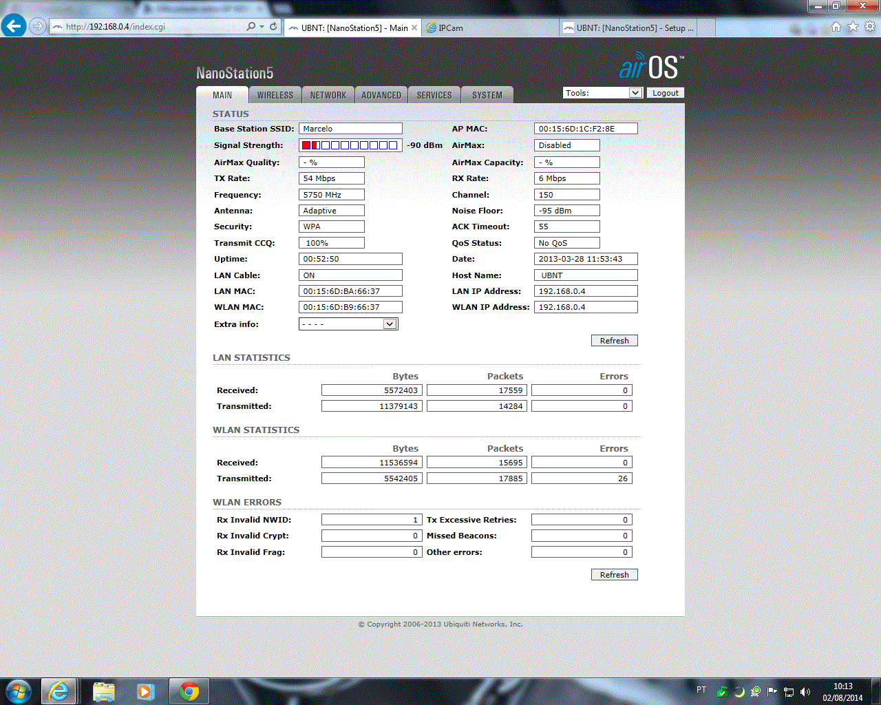

    Padrão Re: Dificuldade entre AP WDS e Station WDS
Nome:	         Sem título.gif
Visualizações:	154
Tamanho: 	295,2 KB
    a dsitancia é de 3.800 mts mas acho que estou com interferencia pois poucos canais elas dao sinal as vezes estou no 149 ela para tenho que mudar para 158 etc..
Nome:	         nano .gif
Visualizações:	109
Tamanho: 	302,0 KB
Nome:	         nano 1.gif
Visualizações:	141
Tamanho: 	303,6 KB
Nome:	         nano2.gif
Visualizações:	126
Tamanho: 	303,9 KB
