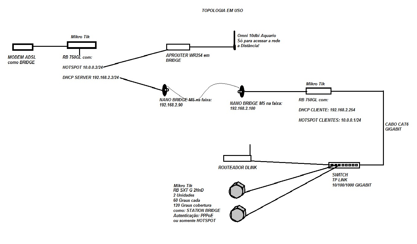

    Padrão Topologia => modem adsl para rb750gl para nanobridge para rb750gl para switche 10/1000 para rb sxt
    A TOPOLOGIA É EXATAMENTE ESTA:
    TOPOLOGIA => MODEM ADSL PARA RB750GL PARA NANOBRIDGE PARA RB750GL PARA SWITCHE 10/1000 PARA RB SEXTANT G 2HnD PARA CLIENTE COM RB SXT LIGHT
Nome:	         TOPOLOGIA IP.jpg
Visualizações:	275
Tamanho: 	116,8 KB
    MODEM ESTA EM BRIGE
    A RB750GL ESTA COM HOTSPOT
    PARA RÁDIO APROUTER
    E DHCPSERVER NA FAIXA 192.168.2.0 PARA A RB QUE ESTÁ COMO DHCP CLIENTE DO OUTRO LADO DAS NANOBRIDGES
    AS NANO BRIDGES ESTÃO EM BRIDGE APENAS REPASSANDO!
    APÓS A NANOBRIDGE 2 ESTÁ RB750GL II, RECEBENDO COMO DHCPCLIENTE NA PORTA 1
    E GERANDO HOTSPOT NA PORTA2 OU ETHER2.
    A ETHER2 POSSUI CABO GIGABIT E SE LIGA A UM SWITCHE GIGABIT
    O SWITCH GIGABIT ESTÁ ALIMENTANDO POR ENQUANTO
    UMA RB SEXTANT G 2HnD GIGABIT ESTÁ EM AP E MODO BRIDGE
    QUE ENVIA O SINAL PARA O
    CLIENTE O QUAL USA RB SEXTANT LIGHT ESTÁ EM CPE MODO STATION BRIDGE
    PARA MELHOR COMPREENSÃO LEIA E OLHE NA FIGURA!!!
    FAVOR ME PERGUNTA SE NAO TIVEREM ENTENDIDO,.....
    FAVOR COMENTEM A TOPOLOGIA E COMO EU PODERIA FAZER OU A MELHOR CONFIGURAÇÃO DE CADA DISPOSITIVO PARA ESTA TOPOLOGIA. AGUARDO!!!
    A RB QUE ESTÁ NO PAPEL DE SERVIDOR PRETENDO SUBSTITUIR POR UMA 450G EM BREVE!!!
    bom aceito dicas...urgente!!!
    Obrigado senhores no aguardo!!!!
