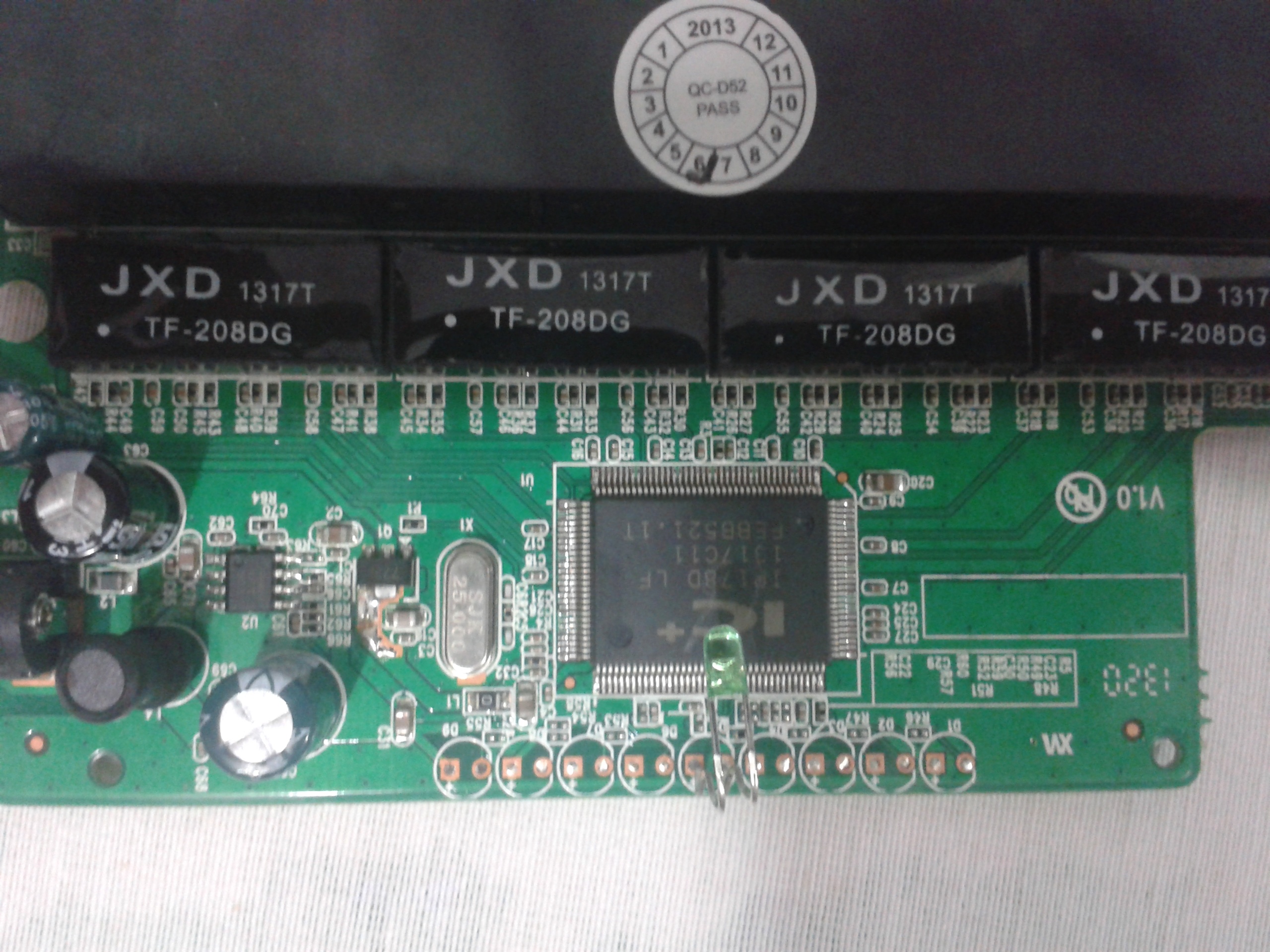

    Manda um foto da placa.
    (Boa resolução, por cima e por baixo)
    O led precisa ser controlador pelo chipset, alguns fabricantes capam só os leds e resistores, mas saiba que vai ter que soldar em todos.
    Padrão Re: switch sem led de dados

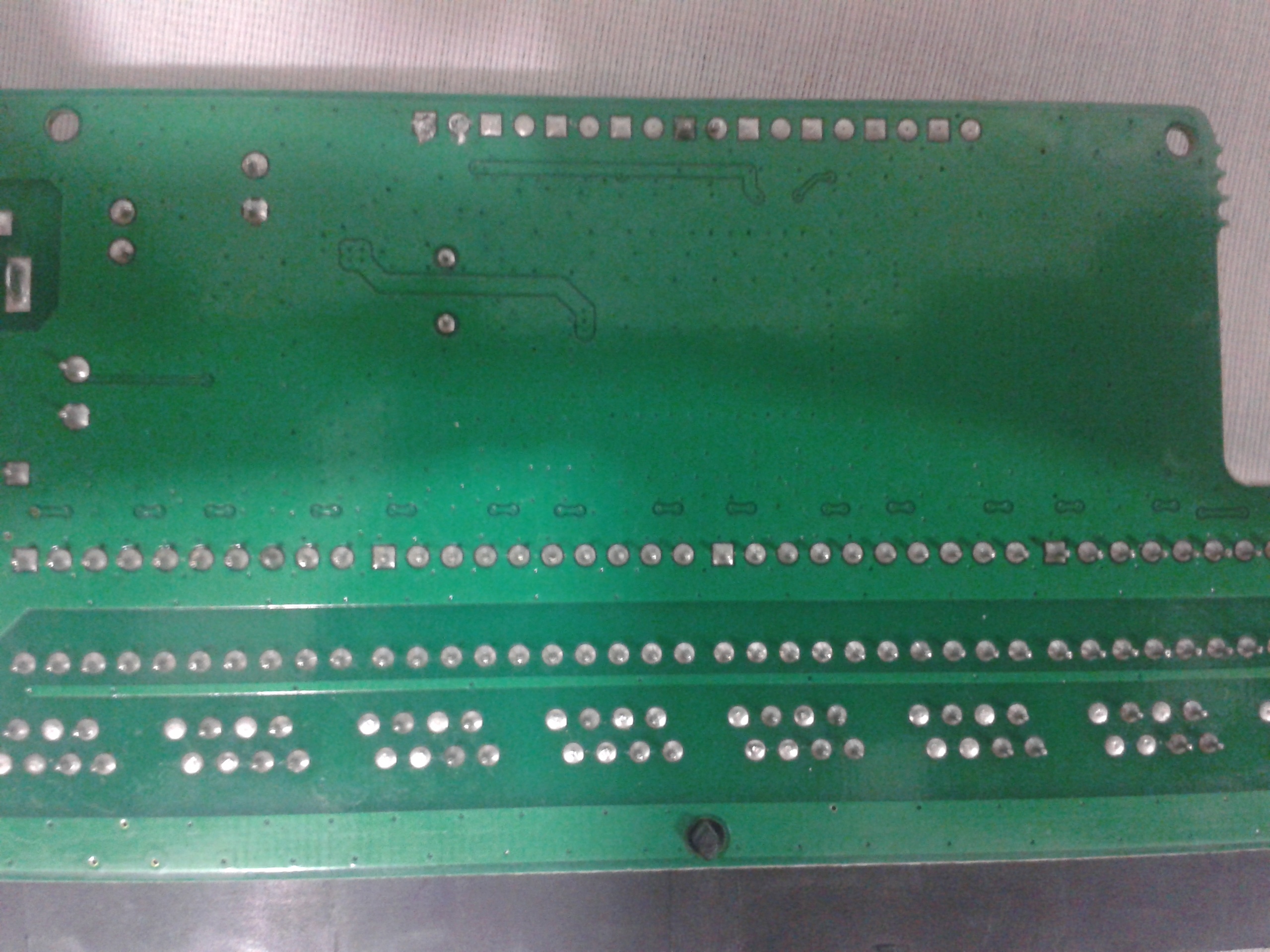

Nome:	         20140828_083609.jpg
Visualizações:	357
Tamanho: 	1,08 MB
ID:      	54306Clique na imagem para uma versão maior
Nome:	         20140828_083623.jpg
Visualizações:	313
Tamanho: 	1.004,8 KB
    Se tiver como ajudar fico grato.
    Apesar que testei algumas unidades já com lances de cabos de 100mts e está funcionando normal, mais o ideal era ter os Leds, desde já obrigado
    Você tem que soldar o led ( confirme a polaridade ) e os resistores nos locais ond eestá faltando, do lado de cada led. Possivelmente um de 330 ohms já serve mas tem que achar do tamanho certo ( acho que é 0402 ) .
    Veja os preços, de repente vai sair mais barato realmente trocar os switches, quando voce somar o valor de peças e mão de obra pra fazer isso.

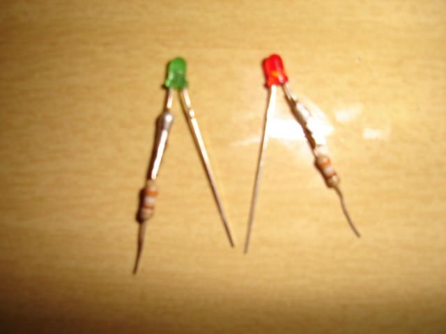

    Os LEDs são besteiras ruim vai ser os resistores kk
    330 ohms seria pra tensão mais alta, isso aí mal passa dos 3,3V. O resistor usado geralmente é de 150 ohms.
    No brasil tá dificil achar 402, o menor que achei agora foi o 603 de 100 ohms:
    https://www.cinestec.com.br/ecommerc...aspx?cod=17029
    Queimar led não vai.
    Se achar que na verdade cabe um 805 (0,8mm de comprimento, 0,5mm de largura), tem mais opções:
    http://www.soldafria.com.br/resistor...05-p-4179.html
    http://www.compomil.com.br/produtos....r%20Smd%20Mini
    Mas acho que vai precisar 402, aí só Ebay provavelmente:
    http://www.ebay.com/itm/VISHAY-DRALO...-/181228512626
    e led
    http://www.ebay.com/itm/100-pcs-3mm-...-/161297943744
    Se nunca soldou SMD, é bom ter fluxo de solda em pasta (As nacionais, tipo da Best, servem bem, se for importar precisa uma de baixa viscosidade. As de alta viscosidade são ótimas pra solda BGA (As esferas grudam) mas pra solda desse tipo são ruins demais).
    Na pior das hipoteses você curto-circuita onde o resistor SMD vai, e coloca os resistores nos terminais do led, algo assim:
Nome:	         P132__Resitores_soldados.jpg
Visualizações:	1448
Tamanho: 	103,8 KB
    Teria que usar resistor pequeno pros leds não ficarem altos:
    http://proesi.com.br/mini-resistor-cr12-1-8w-150r.html
    http://centercompeletronicos.com.br/...479-15479.aspx
    Acho essa a solução mais cabivel se tiver presa ou não quiser soldar smd (Haja paciencia).

    Amigo ao fazer o procedimento um problema ocorreu, na verdade o Led acendeu porém ele fica aceso direto.
    Em todos os locais de led fica aceso?
    Testa medir a tensão, com e sem cabo de rede em uso, pra ver se varia. Se variar de 2 pa 3V até dá pra achar um resistor que faça o led parecer apagado (Com 2V fica tão fraco que parece apagado). Seria só aumentar o resistor, os swtich que tenho usam 150 ohms, mas talvez se usar led de tensão mais baixa (1,6V, por exemplo) precise aumentar o resistor pra 270 ohms ou algo do tipo.
    Já se no multimetro a tensão não variar, com ou sem cabo ficar fixa em 3V, esse fabricante fez algo muito esquisito, porque o IP178DLF tem usporte a led. Da ficha técnica dele:
    The IP178DLF is an 8 Port 10/100 Ethernet Integrated Switch. The IP178DLF integrates a 9-port switch controller, SSRAM, and 8 10/100 Ethernet transceivers. Each of the transceivers complies with the IEEE802.3, IEEE802.3u, and IEEE802.3x specifications. The transceiver is designed in DSP approach in 0.18um technology; it has high noise immunity and robust performance. The IP178DLF operates in store and forward mode. It supports flow control, auto MDI/MDI-X, CoS, portbase VLAN, bandwidth control, DiffServ, SMART MAC and LED functions, etc. Each port can be configured as auto-negotiation or forced 10 Mbps/100 Mbps, full/half duplexmode.
    A princípio não tem como o montador desativar isso, teria que ter erro na placa ou algo do tipo.
    Mas estou apostando mais em led de tensão baixa que está acendendo quando não devia, seria o caso de aumentar o resistor (Se tem só de 150 ohms teste 2 em serie, se ainda acender teste 3 em serie, não devia acender de jeito nenhum com 3 em serie).
