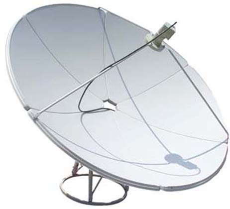

    Parabolica de foco central:

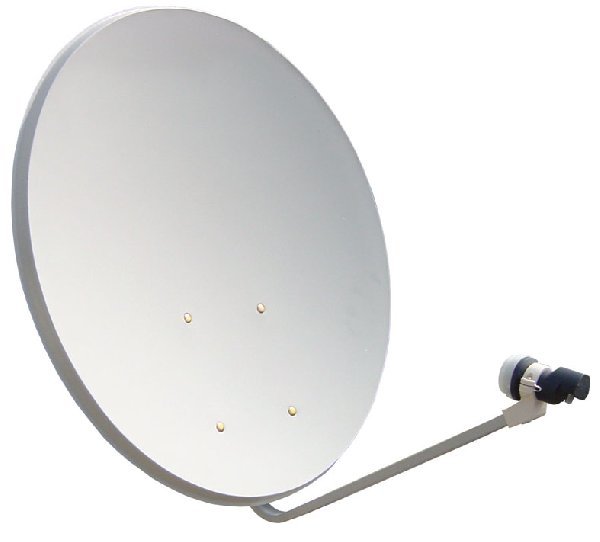

    Parabolica com foco decentrado, offset:
    O que determina a frequencia é o elemento no foco, não a antena, só muda o local do foco ao mudar de antena de foco central, ou grade, ou antena wifi de disco, pra antena offset, são todas antenas com refletor parabolico (Parte de uma parabola)
    Banda KU é uma faixa de frequencia, tem internet via satelite nessa banda sim, mas "modem"... "modem" é pra linha telefonica, sua pergunta está muito fora de contexto, modem não tem nada a ver com antena.
    Se internet via banda KU precisa de roteador a resposta é obvia, algo precisa modular RF e te entregar pacotes na rede ethernet (LAN).
    (Mesmo uma antena AM precisa algo entre você e a antena, esse algo é o radio AM)
    A antena usada não define nada, se você quer conexão via wifi 2,4 ou 5GHz pode usar a mesma antena só mudando a ponta, ligar essa ponta num receptor/transmissor (Um roteador, um adaptador USB, adaptador PCI, etc), mas precisa se conectar a alguém que distribua internet nessa frequencia. Se quiser apontar pra um satelite e ter internet via satelite em banda C ou KU idem, precisa plugar o LNBF da antena num receptor/transmissor, e precisa ter alguém te entregando internet no satelite que você se conectar.
    Se a intenção é ter internet gratis: Acorda pra vida, isso não existe, seja via satelite ou via wifi. Não adianta antena de 40dBi se não tiver nenhum trouxa por perto que esqueceu de colocar senha no roteador em casa na sua fantastica adsl residencial de 600Kbps.
    Antena é só um elemento físico na recepção ou transmissão, quem faz o trabalho pesado é o elemento irradiante da antena (Monopolo, dipolo, circuito no LNB ou LNBF, etc) e o receptor/transmissor (Roteador, receptor de parabolica ou de TV paga). Antena sozinha não serve pra nada.

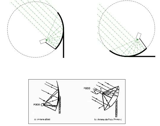

    Isso, offset fica fora do foco central, seja pra baixo, pra cima, pra esquerda ou pra direita, a intenção das offset é o feed/braço/ponteira não tapar o refletor com o LNBF, pra poder usar o menor refletor possível.
    Em parabolica comum o LNF é pequeno com relação ao tamanho da antena, numa offset a ponteira é grande, ocuparia uma area muito grande se ficasse no foco central da antena.
    Offset tem varias posições de uso com relação ao sinal, antena de foco central tem só uma posição:

    Refletor é refletor, pode ser maciço, pode ser grade, a pode ter apenas parte de uma parabola na forma de antena offset, ou na forma de antena de grade Aquario de 24dBi, pode ser offset com grade:
    http://global-sei.com/antenna_e/products/rec.html
    Desde que apontamento esteja ok, não vejo problema nenhum.
    Refletor é refletor, pra captar, ou transmitir efetivamente, você pode usar no feed/braço qualquer antena tipo dipolo, monopolo, yagi, patch, é só apontar ela pra parabola, e se tiver o angulo de abertura que cubra exatamente a parabola (Focal ou offset) vai ter um ótimo ganho a mais.
    (Um NS típico tem 60° de abertura, a 50cm de um disco de 45cm esses 60° são abertura exagerada, ele vai mandar sinal pra "fora" do disco (Pra tras), por isso não tem um ganho fantastico. Uma CPE com antena de 10º talvez teria ganho tipo 10dBi num disco de 45cm, porque 10º a 45cm reflete (Ou capta reflexão) de uma area muito pequena do disco. Então não é qualquer antena que serve na prática, mas isso é basico demais, quem faz "gambiarra" sem levar esse detalhe ultra-basico em conta tem que apanhar, angulo de antena é dado primário que todo mundo tem que nascer sabendo, e não aprender depois de adulto. Pra fazer a conta do angulo de abertura versus area atingida no disco é PI multiplicado pelo raio. Se o feed da offset tem 50cm, isso dá um raio de 100cm, e 100x3,14 dá 314, e 314 dividido por 360 graus (dum circulo) dá 0,87cm por grau, sendo 60º isso dá 52cm (60x0,87), ou seja, num disco de 45cm você "perde" 10% do sinal, não é o fim do mundo, ainda vai ter um ganho excelente, mas está longe de ser a antena ideal. Pra descobrir o angulo de abertura ideal é só dividir esses 45cm por 0,87, que dá 51, ou seja, a CPE ideal seria uma de antena com 51º de abertura, ou que tenha o maior ganho em 51° (Aí é só olhar o diagrama de irradiação no datasheet de cada antena, coisa que todo provedor já deve fazer mesmo).
