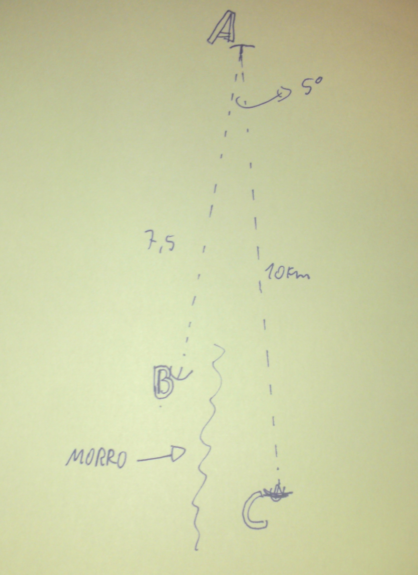

    Caro Kleber. Eu tenho 3 pontos sendo que B e C enxerga o A, mas B e C não se enxergam apesar de estarem próximos.
    Minha dúvida na verdade é se tem como configurar a Nanobridge do ponto A para atender B e C ao mesmo tempo, já que o angulo entre as visadas A=B e A=C é menos de 5 graus.

Nome:	         nano.jpg
Visualizações:	260
Tamanho: 	533,1 KB
ID:      	53686Para melhor me fazer entender.

    Agora entendi,você quer fazer o Ponto A um ponto de acesso mesmo.
    Pelo pouco conhecimento que tenho é pra dar certo sim,deixa o ponto A como AP.

    Ok caros amigos. Obrigado pelas respostas. Com a ajuda de vocês e com mais algumas horas de pesquisa, pois não tenho muito conhecimento na área, concluí que tecnicamente é possível. Agora resta fazer os teste em campo.

    Vc tem que calcular direitinho a distancia do ponto B para o C a fim de saber qual o angulo que vai se formar em relação ao ponto A, as nanobridge são boas mas se ficar na zona periférica do freznell vai ser uma merd@ com a oscilação de sinal e o ccq fica uma bosta. Veja se o angulo de abertura da nano a partir do ponto A vai cobrir com tolerancia o B e o C.. se fechar o calculo pode ir tranquilo
