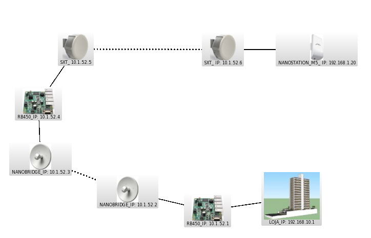

    Pessoal estou precisando acessar um equipamento da ubiquiti o Nanostation M5 que esta conectado a uma sxt eu estou conectado do outro lado da rede LOJA, tem como fazer isso? ja tentei de toda a maneira minha cabeça ja esta ate saindo fumaça hehehe, obrigado a todos dês de já.

    Pessoal ja consegui aqui, depois de muitos estudo, mas agradeço quem visualizou, e deixo aqui o que fiz para quem precise das configurações,
    adicionei na RB450 com IP 10.1.52.4 uma rota do IP 192.168.1.20 e anunciei ele pelo OSPF consegui pingar pela minha loja ai depois foi so acessar o equipamento. obriagado a todos.
