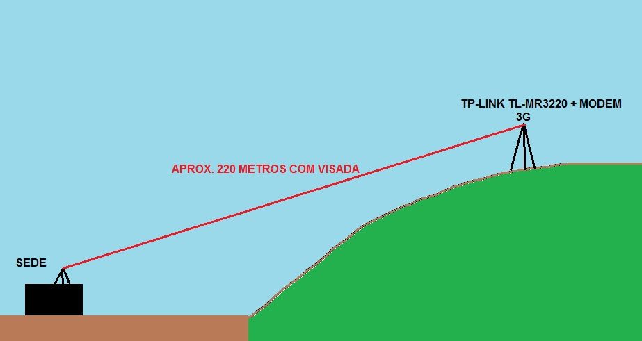

    Estou realizando um projeto relativamente simples de implantação de internet (3g) em ambiente rural. Ficaria assim: no alto de um morro vou instalar (devidamente protegido por uma caixa hermética) um modem 3g conectado a um roteador TP-Link TL-MR3220, a princípio com sua antena padrão (destacável) de 5dbi. O sinal será enviado até um escritório localizado na sede do local que, em linha reta e com visada, tem, aproximadamente, 220 metros. Creio que o sinal enviado pelo MR3220 não será o suficiente para atingir, com qualidade, o interior do ambiente. Minha ideia seria instalar no telhado da sede um equipamento capaz de receber bem o sinal e "distribuí-lo" aos equipamentos (notebook, smartphone, computador etc). Pensei em uma CPE, que enviaria o sinal ao interior do ambiente, via cabo, e depois eu poderia instalar um AP para distribuir via wifi, porém CPEs são bastantes caras e, ao meu ver, muito "profissionais" para essa aplicação. Disponho de um AP TL-WA701ND, mas não sei se posso utilizá-lo em lugar de uma CPE.

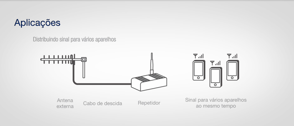

    Coloca um repetidor de sinal de celular, uma antena de 17 dbi recebe o sinal e outra de 14 ou 17dbi envia para a zona rual, na localidade rural vc instalar um roteador 3g e pronto
    http://www.aquario.com.br/?action=produto&id=238

    Padrão Re: Recomendação de equipamento para projeto
    Vc pode colocar um MOdem + roteador 3g ( a aquario tem um modelo ) + Omni, e destribuir pela omni o sinal em 2,4ghz
    Acho q no mercado livre vc vai achar kit provedor 3g, que é basicamente isso ai

    @edmarmega,
    Sim, esse roteador recebe um modem usb e distribui o sinal via wifi. Possui uma antena destacável de 5dbi. Por se tratar de uma área aberta, vou fazer uns testes com a antena dele mesmo e, caso necessário, eu compro uma externa. A cpe não ficaria junto ao roteador, mas sim no telhado da casa, levando a conexão via cabo para dentro. Ao invés de uma antena setorial (no roteador) eu não poderia colocar uma direcional?
    Outra dúvida: eu já possuo um ap tp-link (tl-wa701nd). Dá para usar ele ao invés de uma cpe para receber o sinal?
    Obrigado.
    Sim vc pode usar uma antena direcional pode ser até mesmo uma grade, uma de 20dbi da e sobra em 220 metros.
    No outro tplink vc usar ele como cliente recebendo o sinal, isso depende exclusivo do firmware dele se ele aceita trabalhar em modo bridge, cliente, cliente wisp, e se for destacavel vc tb pode colocar uma grade nele, como nao tem poe vc pode colocar pigtail de 10 metros
