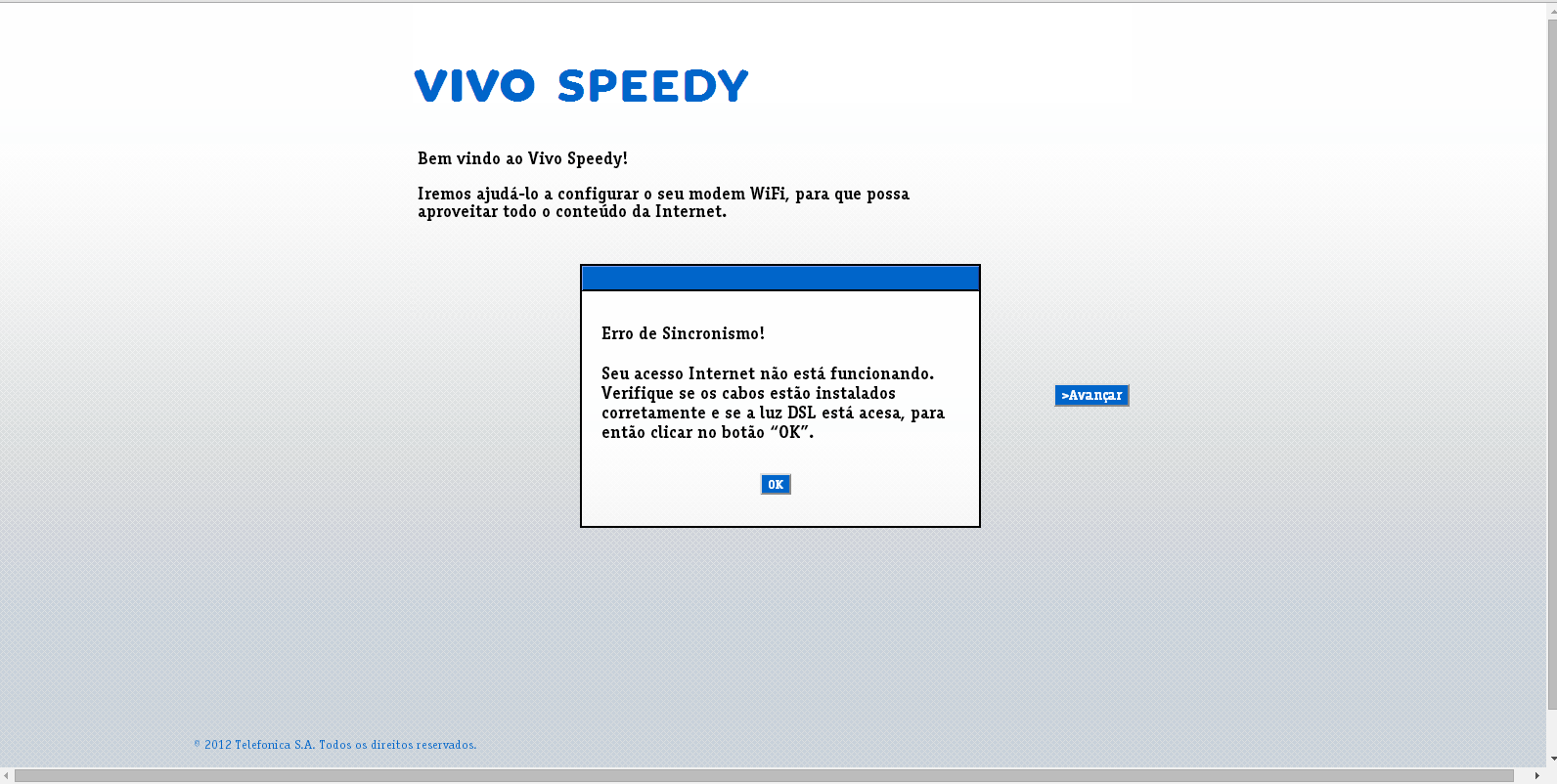

    Sim ele acessa e tbm pinga
    mas ele esta com a frame da Vivo Speedy e eu queria usar ele como um routeador normal sem precisar usar a DSL
    ele aparece esta tela quando eu acesso ele com o ::IP::

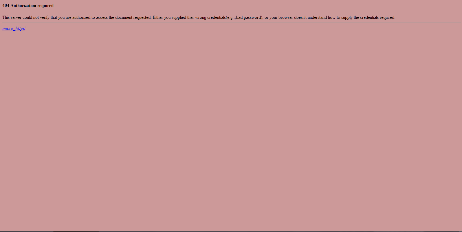

    Amigo tentei mas mesmo assim ele me deu esta tela....
    --> Clique na imagem para uma versão maior
Nome:	         erro acesso modem.png
Visualizações:	388
Tamanho: 	14,2 KB
    ja tentei acessar ele pelo Putty mas...tbm não deu certo. ''/
    Padrão Re: Routeador DSL - modem D-Link 2730B
    por telnet ele só entra depois que habilitar dentro das configurações.
    Quando você acessa, ele tenta rodar o wizard do Speedy ? Conecte tudo certinho ( o erro da sua 1a mensagem é por não ter o cabo adsl conectado ) , se pedir usuario do speedy bote um usuario maluco qualquer, e termine o wizard .

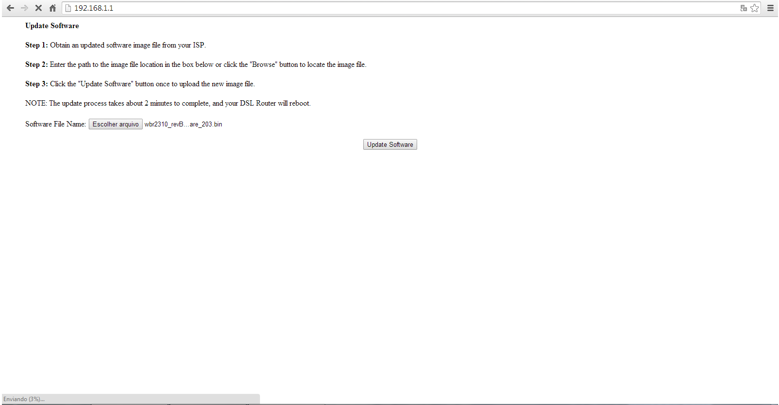

    Amigo!.
    até um certo ponto deu certo mas depois que resetei ele e agr tenho que escolher a f/W ele ta falando que precisa ser uma F/w com a Extenção IPS
    e todas que eu baixei são .BIN
    ele fica nesta tela agora....
    rsrs ta foda viu se poder continuar me ajudando serei muito grato!.
Nome:	         escolher F-W.png
Visualizações:	318
Tamanho: 	34,9 KB
    Veja direito o que você está fazendo. Não fala nada de IPS ali. E o nome do arquivo que voce colocou na tela é de um roteador comum, WBR-2310. Nada a ver com um MODEM DSL-2730b.
    Citação Postado originalmente por rogfanther Ver Post
    Amigo desculpa!.
    falei errado.
    ISP**
    esse Arquivo que esta ai é de um routeador comum que eu coloquei só para desencargo
    mas achei a do Routeador 2730B mas... mesmo assim não vai. :s
    tentei achar a da GVT como vc citou a cima
    mas não achei ainda. :s
    nos passei o dia todo atras disso e de outras coisas mais rsrs
    acho que o cansaço fez eu falar a sigla errada!.
    foi mal ae ''/
    Tudo bem pela sigla, mas o arquivo realmente achei que voce estava com o errado, ou que tinha dito o modelo errado no começo da thread.
    De que jeito você está tentando procurar o firmware ( da GVT ou outros ) ? Porque eu tenho uma certo desgosto com gente que tenta achar tudo pelo google antes de tentar o site do fabricante ...
    Vamos lá : www.dlink.com.br/suporte, opção de Veja como Configurar o seu Produto, daí escolha família DSL , modelo 2730B.
    Clique no Informações embaixo da figurinha do modem. Vai carregar a pagina de suporte do modem. Bem embaixo na pagina tem os diversos firmwares. Baixe o da GVT, vai ser um arquivo com final .IMG. Esse arquivo que voce usa naquela tela de restauração de firmware.

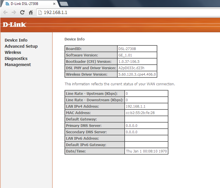

    Caramba!!! meu Amigo Deu CERTOO DDDDDDDDDD
    ATÉ que enfim....
    como posso lhe agradecer vc me ajudou e muito, muito mesmo.
    deu certo agora posso entrar nele e usar ele como eu quiser.
    agradeço muito e de coração a ajuda à qual vc me deu!.
    vou deixar a foto que deu certo aqui para ficar como uma lembrança aqui no post
Nome:	         deu certo trocar frame do roteador ADSL.png
Visualizações:	397
Tamanho: 	60,1 KB
    Caramba Meu Amigo deu Certooooooo DDDDDDDDDDDD
    estou extremamente Feliz e Eternamente Grato a vc Muito obrigado.
    se eu poder te ajudar em qualquer coisa pode me perguntar estou aqui para ajudar com o pouco conhecimento que tenho.
    Grande Abraço vou deixcar aqui em baixo a foto da pagina de conf que deu certo e o loguin e password que usei para acessar o router após o termino da modificação da frame!!..
Visualizações:	292
Tamanho: 	60,1 KB
    Loguin: admin
    Password:gvt12345
    após isso seja feliz configurando seu 'novo' routeador.
